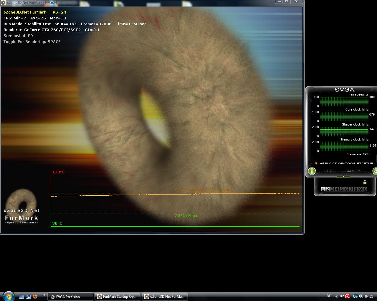

so ich hab auch mal weiter geschraubt,
hab se jetzt mal auf
-679
-1476
-1107
ne halbe stunde im furmark laufen lassen.
und sie wurde zum schluss 87°C warm :(
lief aber stabil!
jetzt meine frage, wenn ich das bios umschreibe und die spannung senke, kann ich dann noch höher gehen?
ich habe die 55nm version!
und wie man auf dem screen sieht habe ich die lüftersteuerung manuell auf 100% gestellt :D

das wird leider schwer werden, mit abgesenkter Spannung und zusätzlich höhere Werte? Dies dürfte ziemlich unwahrscheinlich sein. Welche Vcore liegt bei deiner Karte momentan an? Welches Modell hast du genau? Viele 55nm lassen sich zudem leider keine andere Spannung aufzwingen, einzig Modelle mit einer abgesenkten 3D-Vcore von 1,06v lassen sich t.w. auch auf 1,12v stellen- Ganz wenige Exemplare mit dem Voltera-Chip erlauben aber auch bei 55nm eine Spannungsanpassung.

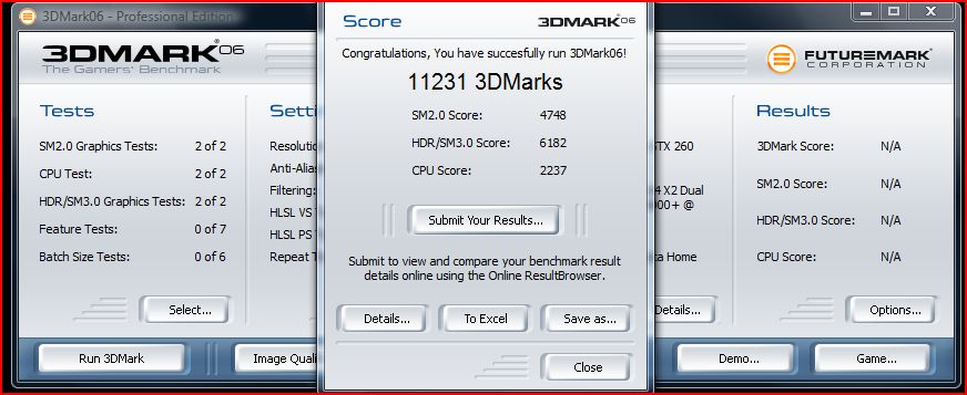

sagt mal ist das benchmark ergebniss für die raten normal?
CPU: AMD 64 X2 6000+ @ 3,19GHZ
Speicher: Corsair 4GB DDR2 667MHZ

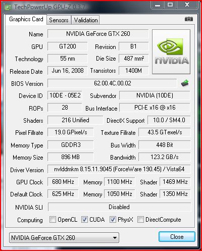

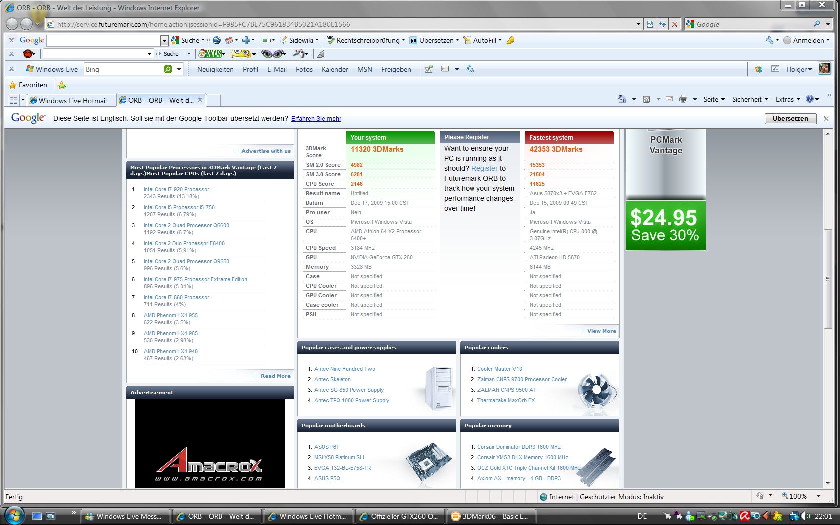

hab ich mir fast gedacht :(
aber wenn ich bei anderen die shader punkte sehe die liegen teilweise über 8000 :freak:
und meine ? :D
das dumme ist, das es leider keine gescheite cpu mehr zu geben scheint! bzw. nicht für mein board :D

das normal liegt am prozessor:mad:
habe zwar nur ne 192shader und du ne 216er aber dafür habe ich mit 730,1520,1215 durchlaufen lassen. schwankt aber manchmal mit den selben taktis 11600 punkte. und mit 760,1566,1250 habe ich über 12000 punkte.
