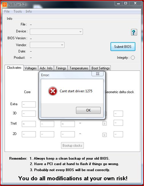

sorry wenn ich nochmal nerve :P
aber der nibitor spielt irgendwie nicht mit!?

Bootdisk-/USB-Stick, PC booten, NVFlash unter DOS mit "NVFlash -b modbios.rom" das Bios auf eine Diskette oder einen USB-Bootstick sichern.
Vista booten, mit NBitor das abgespeicherte Bios laden, Werte ändern, speichern. Vista runterfahren, DOS booten. Dann wieder unter DOS "NVFlash -5 -6 modbios.rom" die Grafikkarte flashen.
Das ganze funktioniert aber auch per NVflash unter deiner Winumgebung per Commandozeile.
Alternativ das Bios über GPU-Z auslesen und per File->Open einlesen.

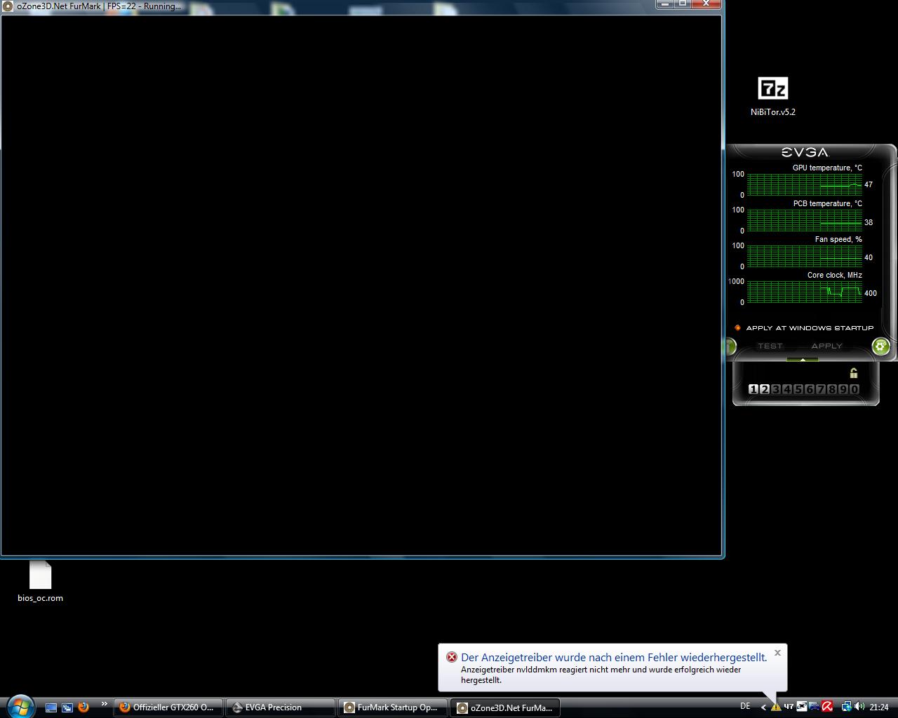

so wie gesagt ist jetzt geflsht!
ich denke jedoch das eine spannung von 1,06V zu niedrig für die tacktraten ist!
Da wenn ich den furmark laufen lasse nach einigen secunden dieser fehler hier erscheint.

Wenn Du eine 55nm Karte hast,kannst Du die aktuell anliegende Spannung nicht auslesen.
Bei einer 65nm Karte geht das zb mit dem Tool GPU-Z.(Ganz unten im Screen 1,10V)
_____________________________
In Everest unter ,,Sensoren´´ (Betrifft das anpassen der Spannung)
