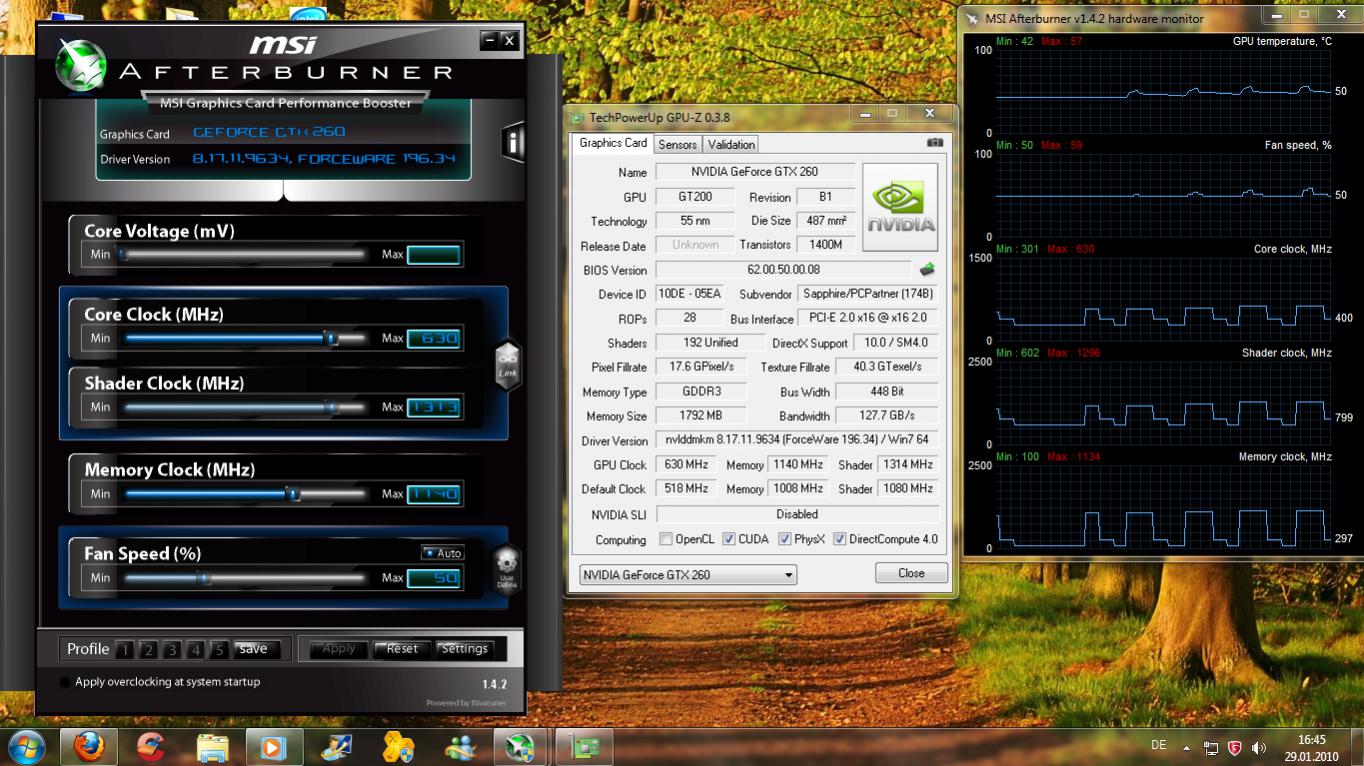

ok ungefähr soweit komme ich mit den übertakten übertaktet.jpg und wie kann man das dauerhaft speichern, also die einstellung und ich bin nicht sicher ob ich noch weiter komme

Nice! Von ner GTX 260 UC zu ner SSC :daumen:
Wenn die Werte wirklich stabil sind, kannst du das BIOS-Flashen. Zuerst ne Sicherungsdatei erstellen mit GPU-Z, dann mit Nibitor das BIOS editieren und mit nem USB-Stick (geht am schnellsten) und nvflash das eigene BIOS raufschmeissen :D

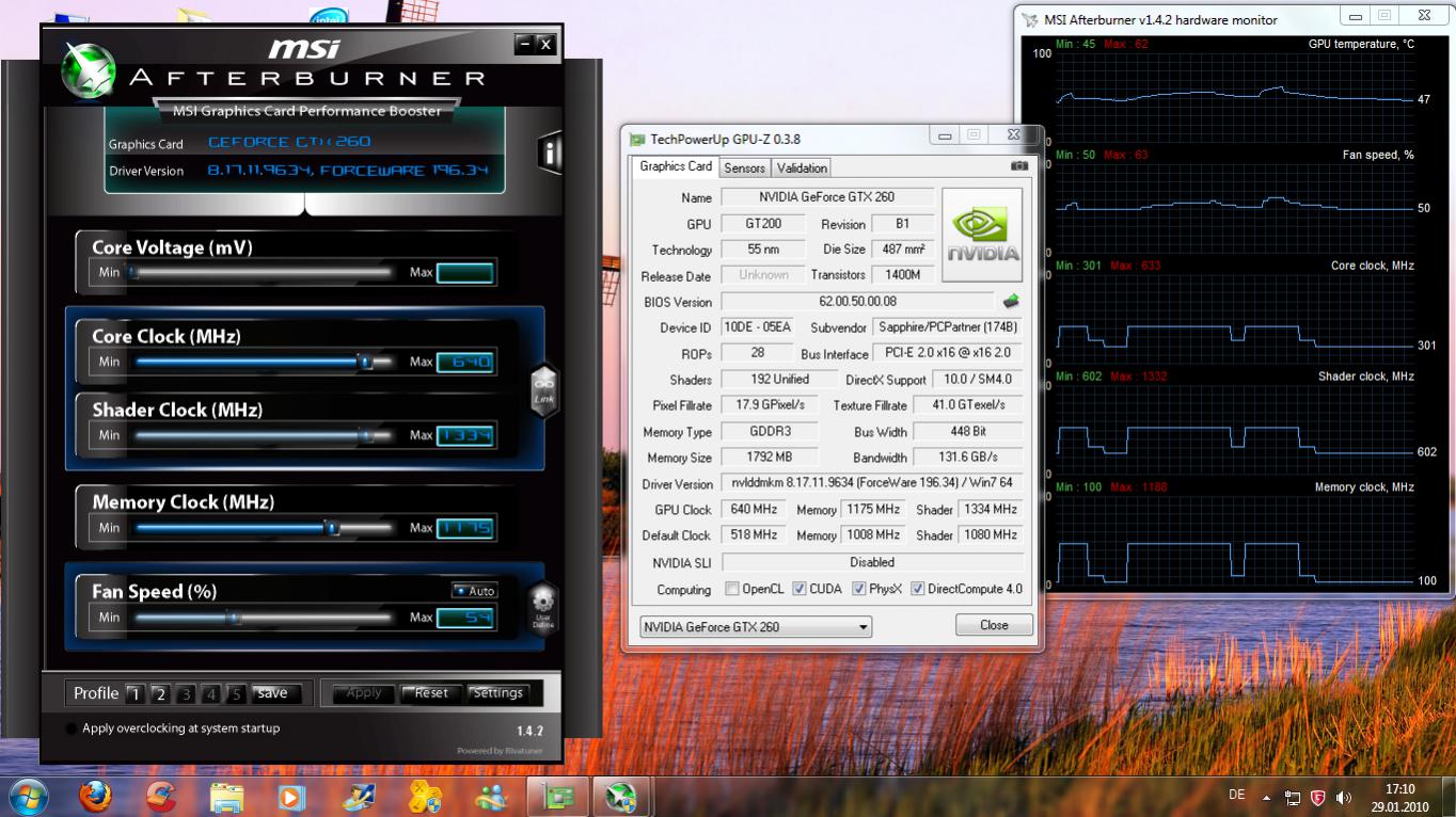

hier nochmal etwas mehr power, aber danach gibts im furmark probleme, also wenn ich noch 10 mhz mehr mache dann kackt es im furmark ab maximum.jpgxD
@Newbie_gamer:
Wenn du erst mit Furmark getestet hast, würdich dir anraten, mal n'paar Games zu zocken. Das BIOS würdich erst flashen, wenn die Karte unter diesen Umständen stabil läuft.

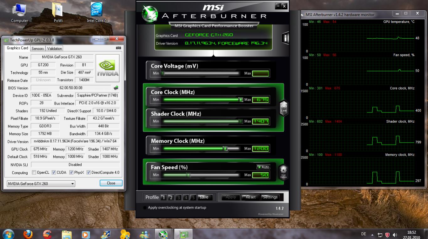

ok geht klar, so spiele wie crysis, shift und cod mw2 habe ich ja, also werde ich mal meine graka zum schwitzen bringen :)
nochmals danke für den tipp @jenergy weil ich hab vorhin nfs shift gestartet und BOOMMM blue screen of death xDDD lustig aber leider waren meine takt werte etwas zu hoch, deshalb war ich gezwungen es etwas zu verringern
