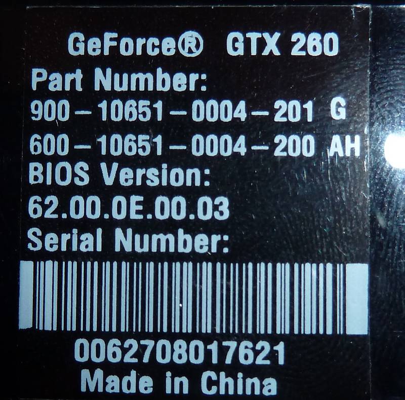

hatte die Tage sehr viel um die Ohren und war noch nicht dazu gekommen ein Foto zu machen. Habe die Karte vorhin schnell ausgebaut und ein Foto vonm Aufkleber geknipst. Steht sogar das Auslieferungsbios drauf:
Könnte dieses Kompatibel sein ?
http://www.techpowerup.com/vgabios/17624/Asus.GTX260.896.080610.html
Hier war sie in einer Auktion:
http://cgi.ebay.com/Nvidia-Geforce-GTX260-GTX-260-896-MB-/160467406793
Hier kommt die Nummer vor:
http://www.evga.com/forums/tm.aspx?m=462488&mpage=1&print=true
Was ist davon jetzt zu halten ?
Danke und Gruß
//Edit
Das Asus Bios scheint schon einmal die gleichen RAM-Timings zu haben, wo ich eben schnell rüber geschaut habe. Vllt. verspricht das Erfolg. Morgen mal in Ruhe schauen.

das Bios scheint wirklich das gleiche zu sein, halt aus das Vendor Asus ist. Dann kann ich es wohl verändern und mal testweise flashen. Oder hat jemand Einspruch zu erheben :)

Niemand eine zum Bios ?
Versuch macht klug ;) - aber pack dir bloß das Originalbios schon vorher mit auf den Flashstick...
An deiner Stelle würde ich aber lieber das Originalbios editieren statt irgendwo eins runterzuladen - bei dir scheinen ja nur ein paar Register durcheinander zu sein...

Wenn du mitgelesen hättest wüsstest du, dass das Bios auf der Karte schon editiert war, als ich sie bekommen habe. Eine abänderung und anschließendes falshen will partout nicht laufen. Daher versuche ich ein identisches Bios im Ursprungszustand zu finden.
