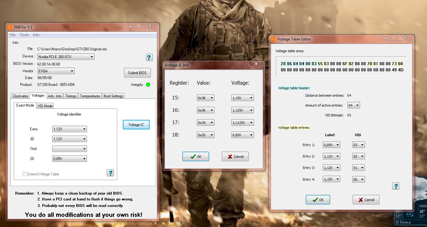

Hallo ertsmal, bin auch Besitzer einer GTX260 65nm 192, mal ne kurze Frage,
ich hab bei manchen in der Signatur gesehen, dass die idle Spannung 0,7 oder 0,75v beträgt z.b. bei Evgasüchtiger. Wie schafft man das?? Denn bei mir kann man im Nibitor min. 0,8v einstellen
mfg
Dann versuchst du das an der falschen Stelle einzustellen...
Lies das hwluxx Tutorial dazu bevor du irgendwas kaputtflashst.. ;)
@ divers
Indem man mit Nibitor unter Voltage-IC und Voltage Table Editor die gewünschte Spannung bearbeitet.
Zb. 0,85V für 2D.
also das hwluxx Tutorial übers flashen hab ich gelsen und das flashen hab ich auch schon gemacht ohne irgendwelche Probleme, in moment habe ich im 2D 0,8v
Aber Voltage Table Editor lässt keine niedrigere Spannung als 0,8v zu, ich kann nur unter Voltage-IC weniger als 0,8v einstellen
aber werden diese Werte dann auch übernomen die ich in Voltage-IC einstelle??
Gerade das is das wichtige, weshalb ich gesagt hab du solltest dir das Tut da durchlesen, dort wird das gut erklärt...
Im Voltage Table Editor wird nur die "Bezeichnung" für die Spannung eingestellt, wenn da 2,0V drinsteht kanns auch in Wirklichkeit nur 1,1V sein.
Im Voltage-IC stellst du die reale Spannung zu den Bezeichnern ein, die du im Voltage Table Editor definiert hast...
Schau dir das Bild hier genau an: http://www.abload.de/image.php?img=6d1n7.jpg - besonders die richtige Zuordnung der Register zu den VIDs ist wichtig.
