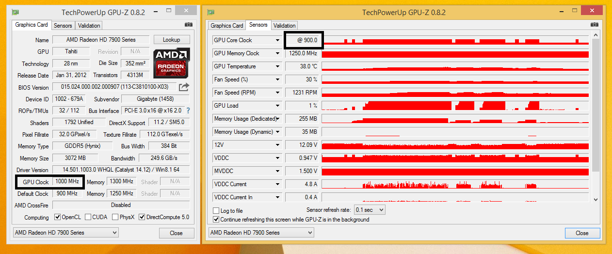

Wollte gerade meine HD 7950 von Gigabyte auf 1 GHz takten, dazu hab ich die Spannung etwas angehoben auf 1,107V.
Nun zum eigentlichen Problem: wenn ich die Takts im Afterburner aktiviere bleibt der GPU Takt weiterhin auf dem Standard Wert von 900 MHz.
Bei GPU-Z im Reiter "Graphics Card" wird auch der Takt (1 Ghz) richtig angezeigt, nur wenn ich dann einen Benchmark laufen lasse und anschließend den Sensorenverlauf ansehe fällt mir auf das der GPU Takt weiterhin auf 900 MHz bleibt?
Nach Furmark:
Pry_T800 schrieb:

Ja, gleiche verhalten. Benchmark Punkte bleiben gleich.
An was kann das liegen? Bin echt verwirrt momentan :/

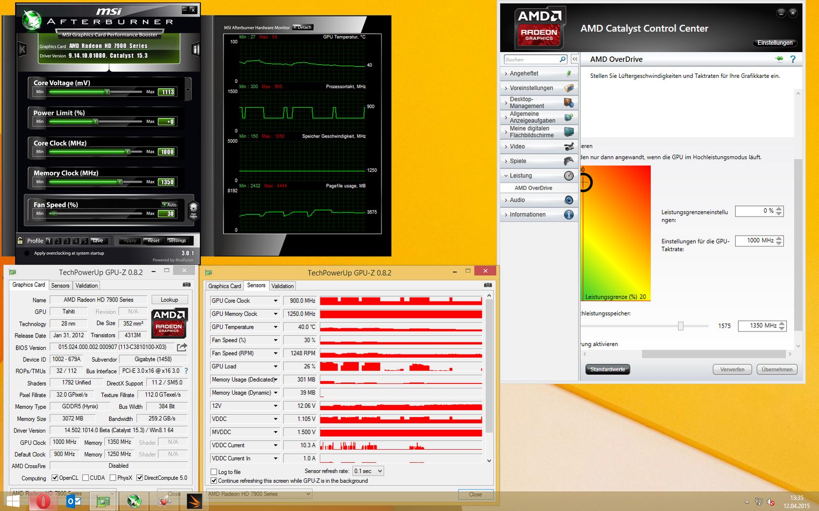

Ja, hab ich.
Was ich bis jetzt versucht habe:
- Andere Version vom Afterburner
- Neuer Grafiktreiber (beta)
- Im CCC & MSI übertaktet
Screenshot wurde nach 3DMark Benchmark aufgenommen:
Lol, es wird immer seltsamer. Mir ist aufgefallen das die GraKa in Spielen auf die genannte Taktung springt, nur in 3DMark bleibt es bei 900 Mhz.
Übertakten => Spielen => 1 GHz
Übertakten => 3DMark => 900 Mhz => Spielen => 900 Mhz

Nein, ein Error kommt nicht.
Deine Theorie klingt logisch, allerdings taktet die Karte sofort nach start von 3DMark auf 900 Mhz.
PS. Nach 1 Stunde GTA IV zocken läuft die Karte sogar auf 1100 / 1500 bei 1,18V stabil.
