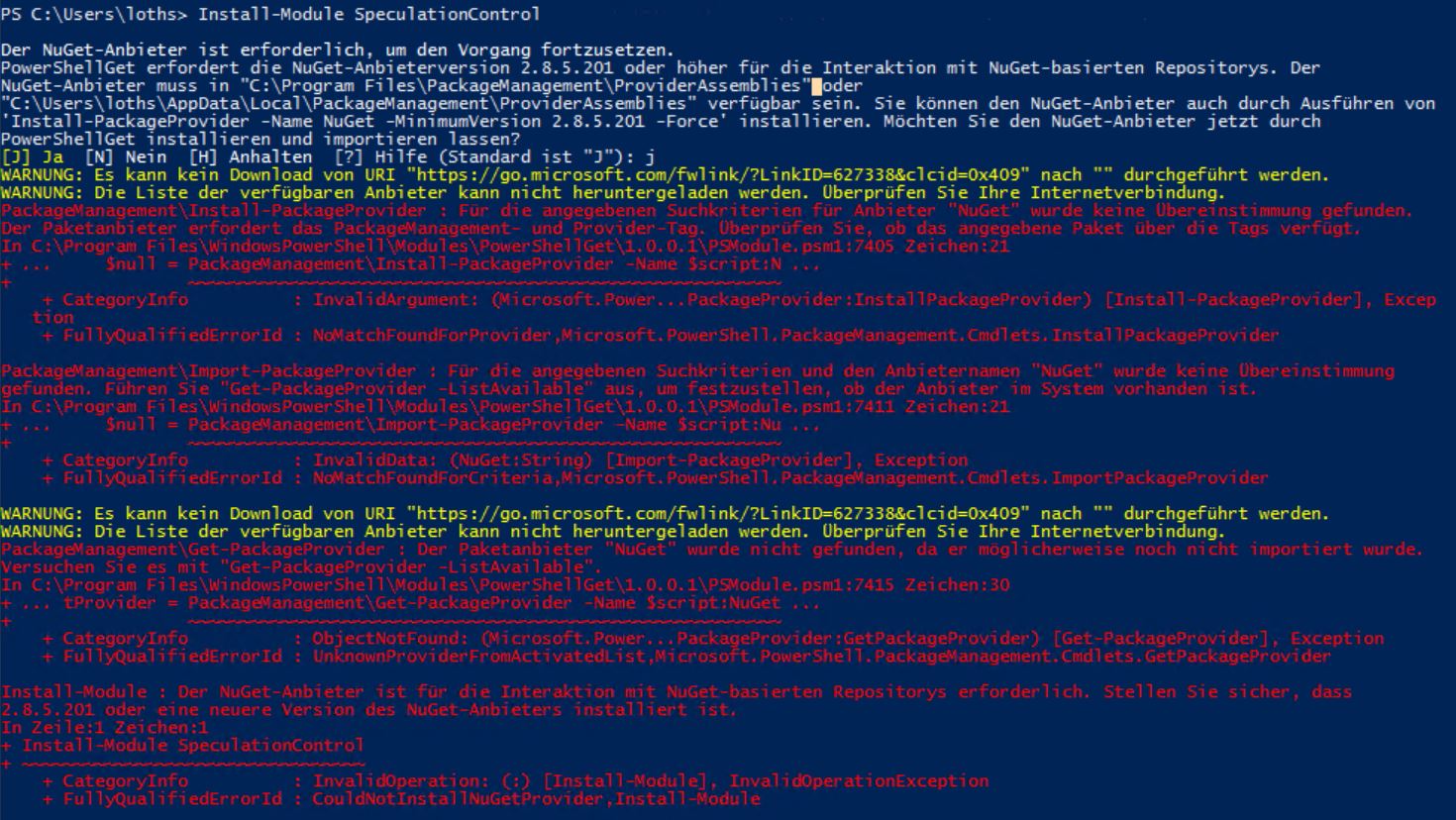

LEider endet es dann an dieser Stelle beim Versuch das Modul zum Prüfen zu installieren mit dieser Meldung:
Was nun auch wenig verwunderlich ist, denn diese Systeme haben keine Internetkonnektivität und werden auch keine erhalten.
Was muss ich tun um dieses Modul offline installieren zu können?
