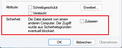

PC295 schrieb:
Anbei noch eine .bat-Version als eine Datei.
Fast vergessen: da ging ein blaues Fenster auf. Sinngemäß, dass die App etwas Schädliches verursachen könnte. Es ging nur abrechen.
Du musst in den Dateieigenschaften (Rechtsklick -> Eigenschaften), die Option "Zulassen" aktivieren.
Die Einschränkung gilt generell bei externen Dateien, um dich z.B. vom Ausführen gefährlicher Mail-Anhänge zu schützen.
Bei LAN2.bat? Da gibt es nur "Allgemein" .Option "Zulassen" aktivieren gibt es da nicht.
Suche ich falsch? Wo muss ich ...

So, im LAN2.zip habe ich Option "Zulassen" aktivieren gefunden. Und wenn ich jetzt die Bat.Datei starte, kommt die Eingabeaufforderung und ich muss wählen. 1 oder 2. Ist es so gedacht?

So wie im Beitrag #18. Wahrscheinlich hat es auch nicht funktioniert, weil erst "Zulassen" in den Dateieigenschaften aktiviert werden muss.
