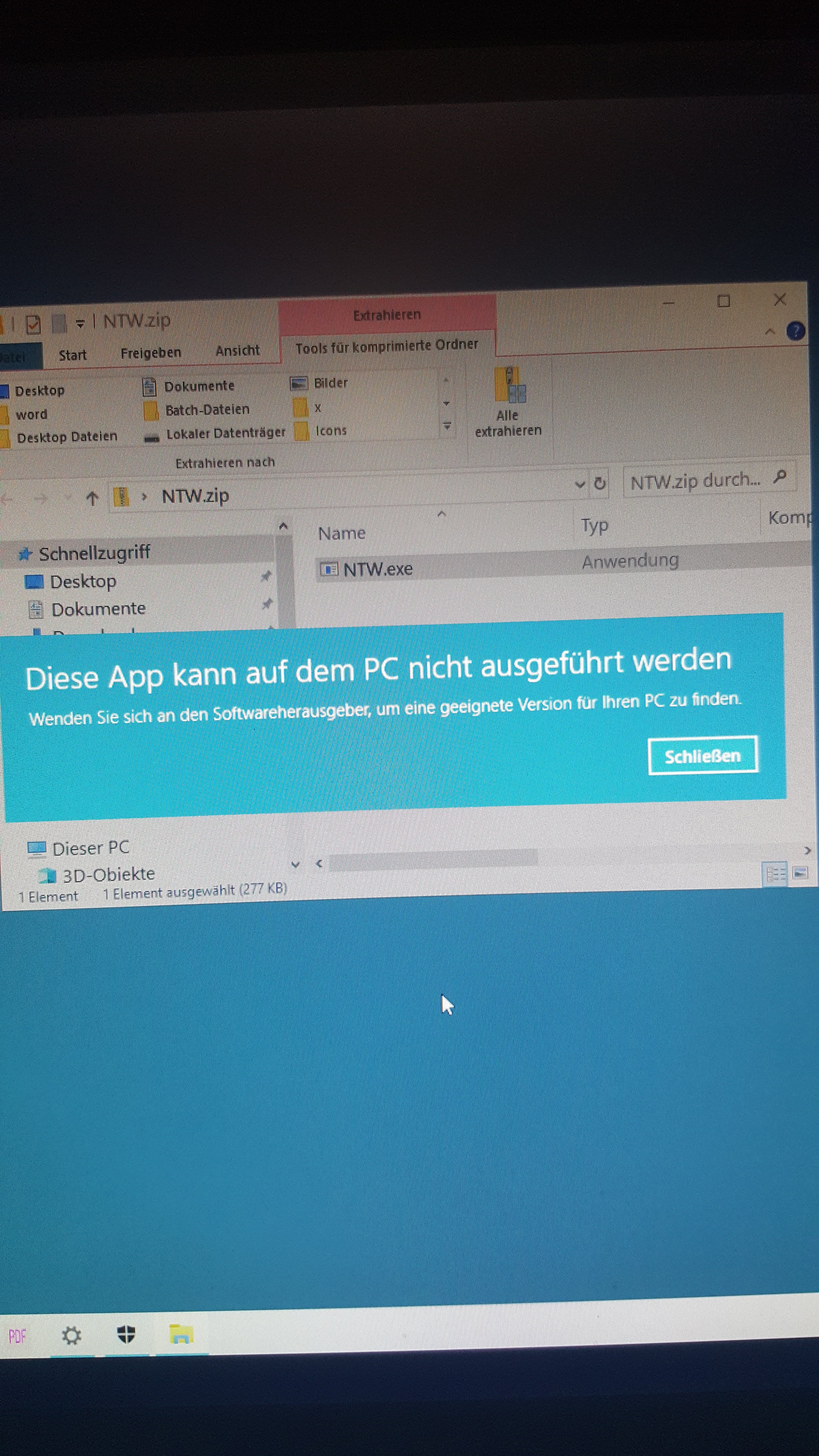

Sieht gut aus, funzt bei mir aber nicht, schade.
Habe Win 11p 23H2

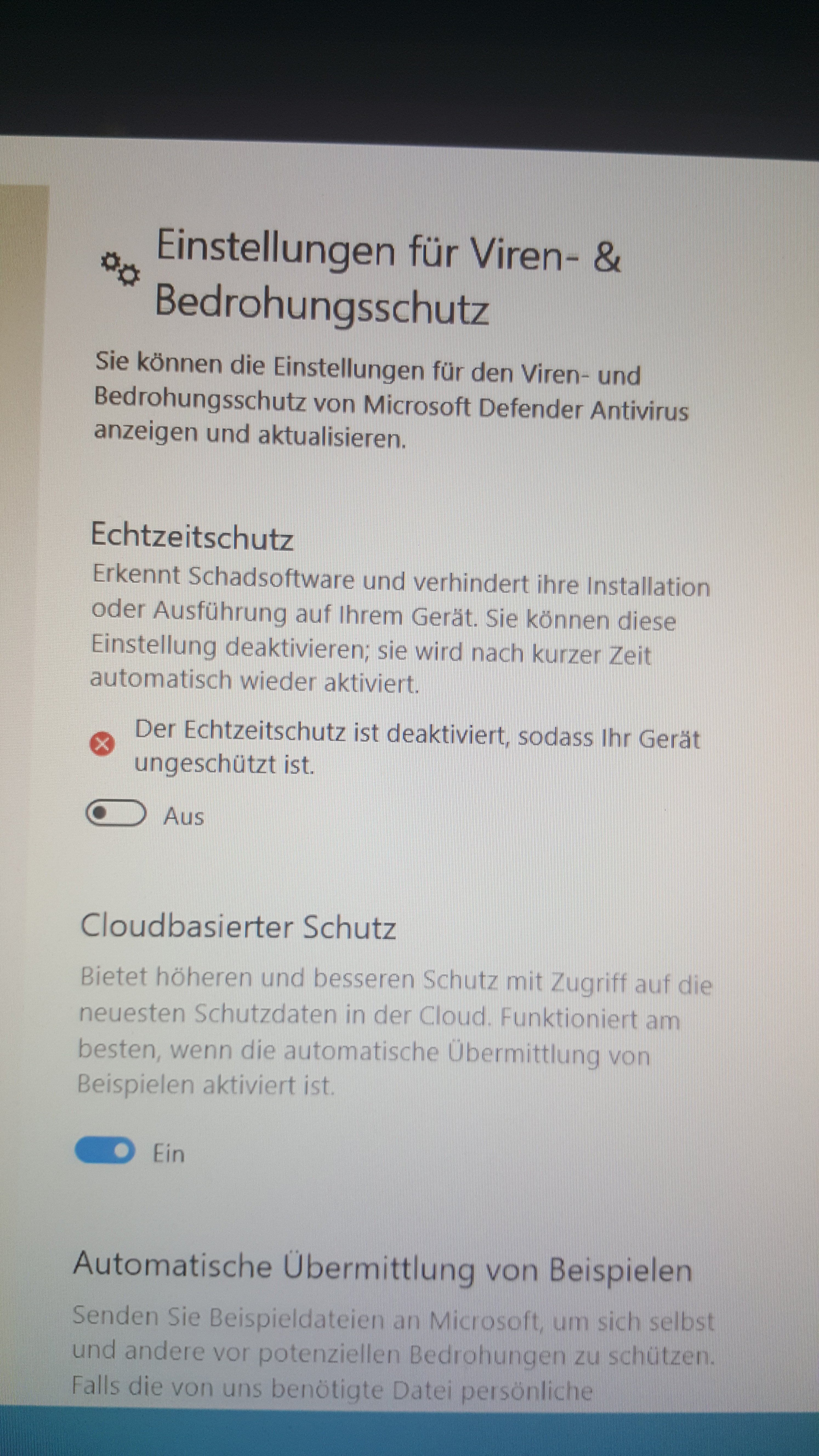

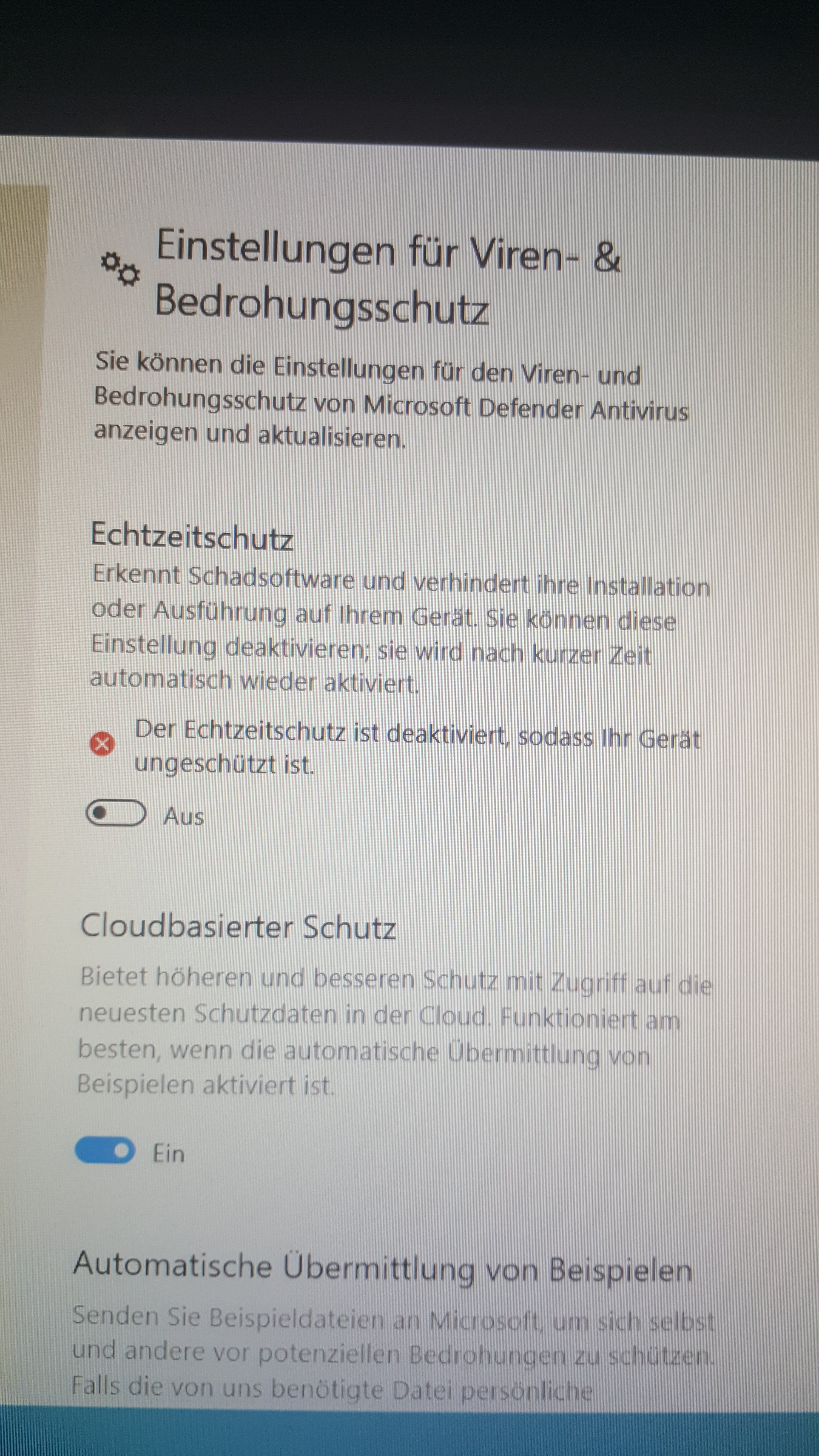

Auf den Rechner lässt sie sich nicht downloaden, weil angeblich Virus. Nun habe ich sie mir erst auf das Smartphone gedownloadet. Dann das Smartphone mit dem Rechner verbunden und sie auf das Desktop gezogen und rechts geklickt. Zulassen an Haken ist nicht zu finden. Die ZIP-Datei verschwindet dann auch sehr schnell vom Desktop automatisch, so dass ich nicht weiter probieren kann .LotusXXL schrieb:Ich habe hier auch etwas im Angebot.

Es handel sich um einen falschen Alarm. Die Datei ist auf jeden Fall virenfrei.
Du musst die Datei im AV-Programm zulassen.

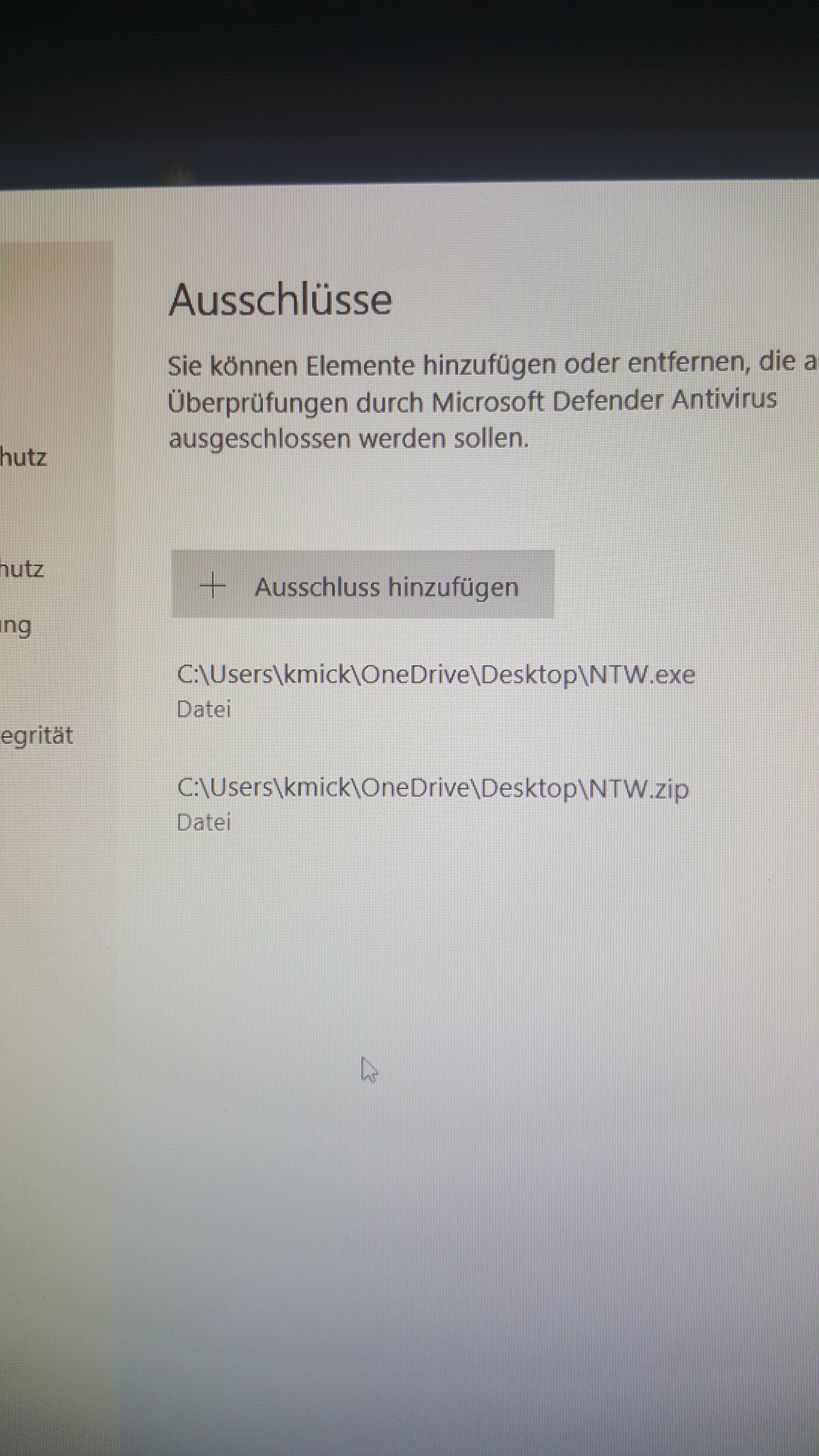

Wie mache ich denn das? Das ist wieder Neuland für mich.LotusXXL schrieb:Du musst die Datei im AV-Programm zulassen.
Irgendwie wird heute nicht mein Tag. 🤔
Nun habe ich sie im AV-Programm hinzugefügt. Sie lässt sich trotzdem nicht ausführen.

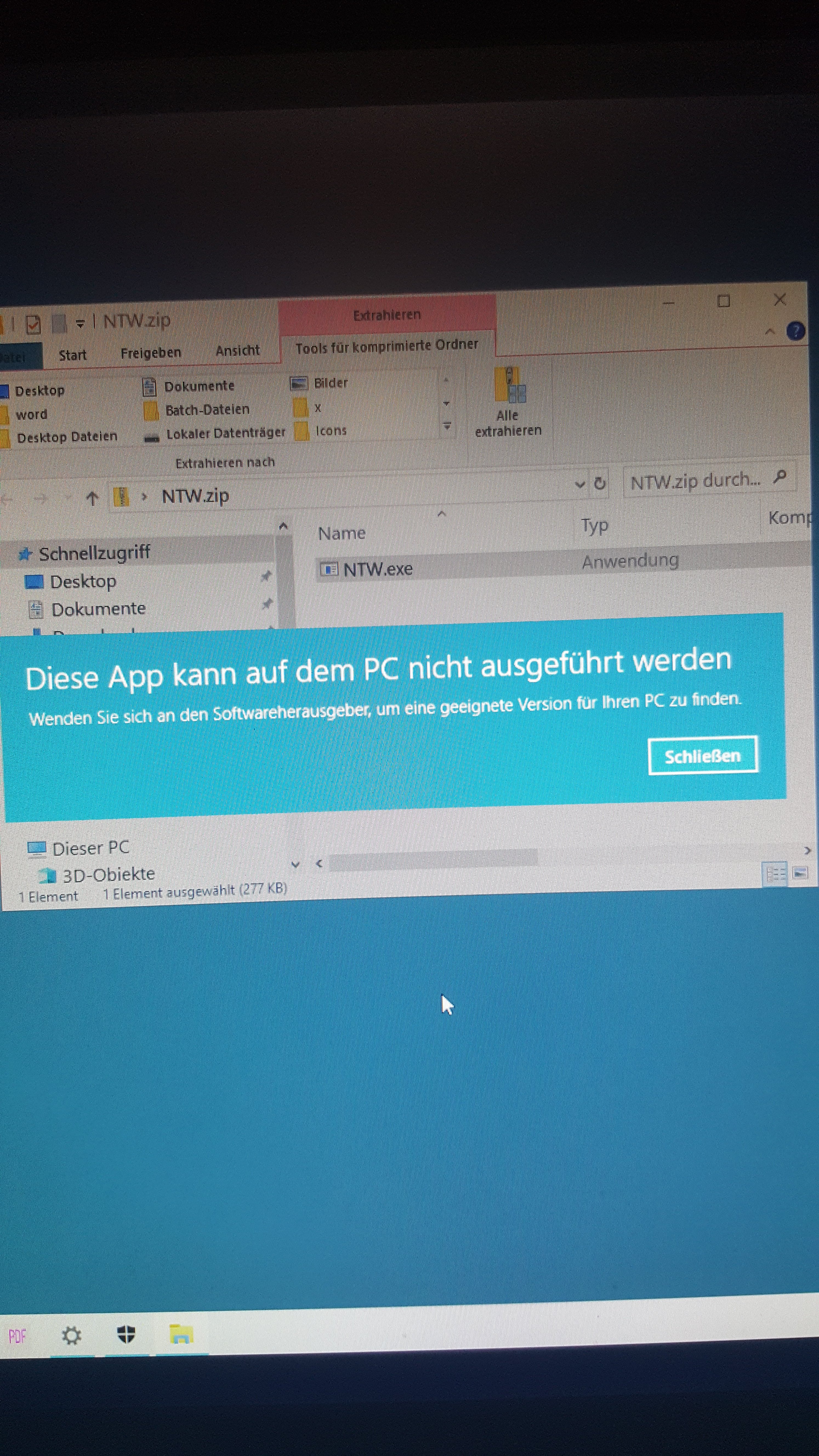

Also das "Zulassen", Auspacken, Ausführen der ersten Version funzt.LotusXXL schrieb:Hm, merkwürdig. Hier funktioniert das Teil ohne Probleme, sowohl unter Windows 10, als auch unter Windows 11 24H2.
Nur bewirkt das Knopfdrücken nichts, auch als Admin gestartet.
Ich hab jetzt vom USB Stick gestartet. Geht aber auch nicht. Es wird die selbe Meldung angezeigt.LotusXXL schrieb:Gibt es die Möglichkeit, die Datei außerhalb des Windows-Systems zu speichern und auszuführen?
Ich habe jetzt deinen Skript von #52 in PowerShell ISE geladen, alle Rechte erteilt und dann mit PowerShell gestartet. Es gibt kein Wechsel Internet on/off.

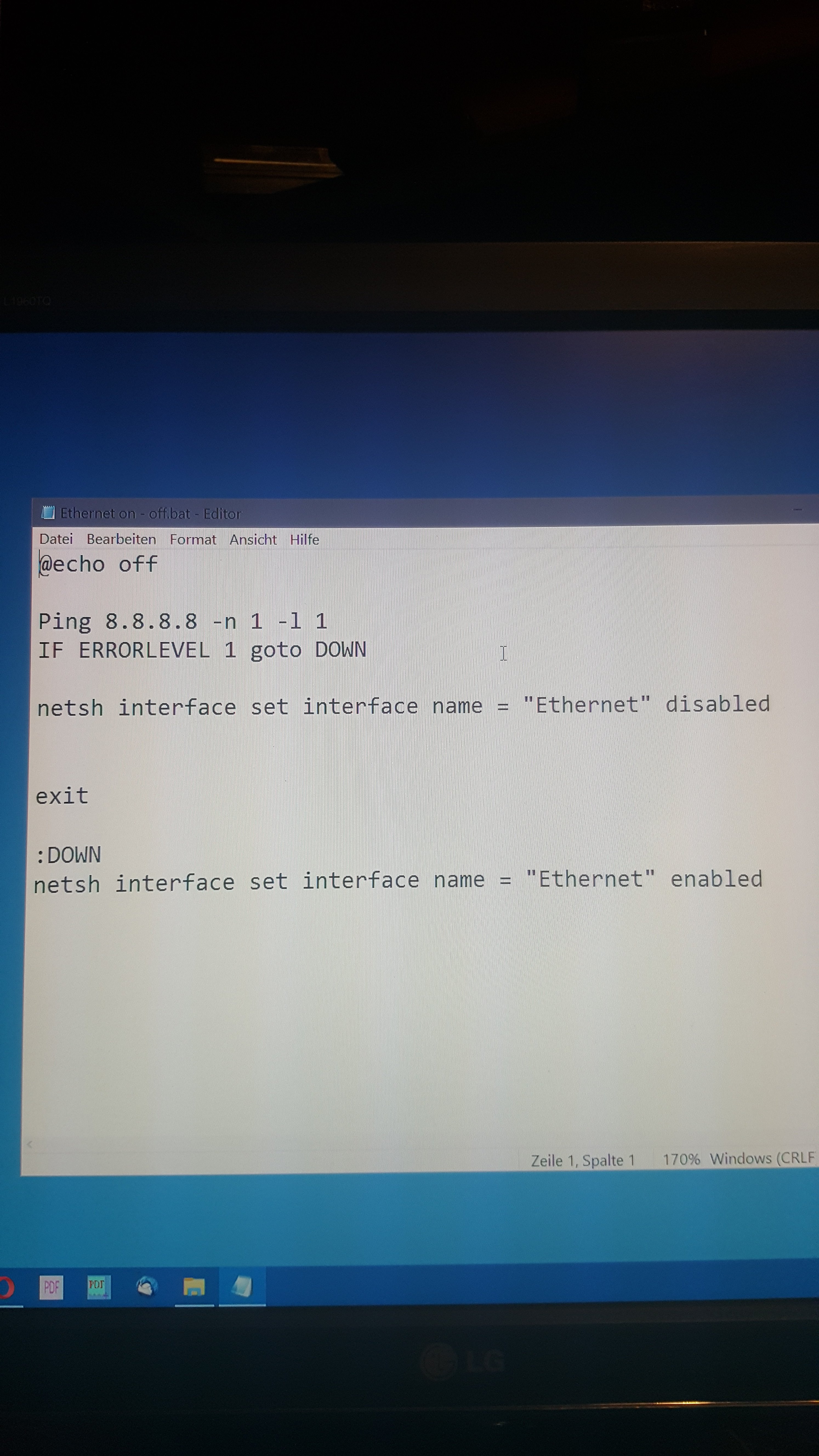

Nun hab ich es mit Recherche und anpassen doch noch als Toggle (Wechselschalter) ganz nach meinem Geschmack hinbekommen. Falls es jemand der Nachwelt braucht:
@Echo off
Ping 8.8.8.8 -n 1 -l 1
IF ERRORLEVEL 1 goto DOWN
netsh interface set interface name = "Ethernet" disabled
exit
OWN
netsh interface set interface name = "Ethernet" enabled
Über Explorer -> Neu -> Verknüpfung lässt sich die BAT-Datei als Verknüpfung erstellen.
In dieser Verknüpfung mit Rechtsklick Eigenschaften öffnen. In Erweitert "als Administrator ausführen" anhaken. Bei Bedarf unter "Anderes Symbol" dem Icon noch ein schickes anderes Symbol
verpassen. Fertig.
PS. Was für Windows 10 "Ethernet" im Code ist, muss für Windows 7 "LAN-Verbindung" heißen.
Evt. lässt sich der Code auch eleganter und kürzer schreiben, aber ich bin da nicht so vom Fach.
