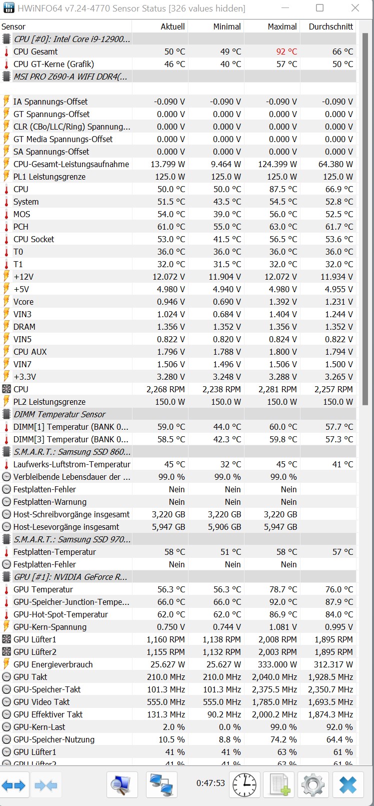

Ich habe nun 2Std. FarCry6 gespielt und die CPU ging auf max. 77°C hoch.
Nun hatte ich kurz GTA Online angemacht und schon ging sie auf max. 86°C hoch.
Was denkt ihr, passt das? In HWinfo wird die Zahl rot markiert.
Du hast die AIO aus deiner Sig? Die Temps sollten niedriger sein. Mit meinem D15 bin ich bei 60-65 Grad bei 25 Grad Raumtemperatur.
Lass Ring auf Auto, er wechselt halt zwischen 3.6 und 4.7 je nach Auslastung der ecores. Da etwas manuell zu ändern bringt selbst bei OC nicht viel.

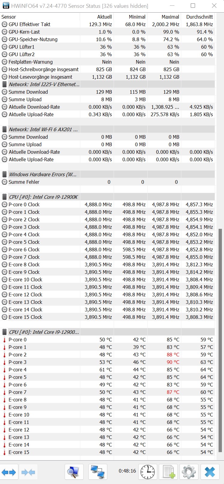

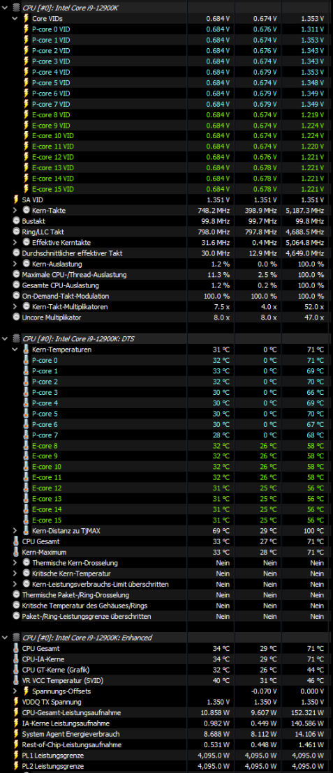

Ja, es ist die AiO aus der Sig. Habe den Ring wieder auf Auto gestellt und nun ein etwas älteres Spiel gespielt, Ghost Recon Wildlands.
Anbei 2 Bilder der Temps.

Stimmt, der Durchschnitt sieht in Ordnung aus. Dennoch finde ich es etwas zu hoch.
Ja, der Screenshot wurde nicht allzulang nach dem Spiel gemacht. Habe gerade vorhin den Rechner angemacht, er war seit gestern ausgeschaltet. Im Raum ist es angenehm und ich habe ca. 34°C bei 15W.
