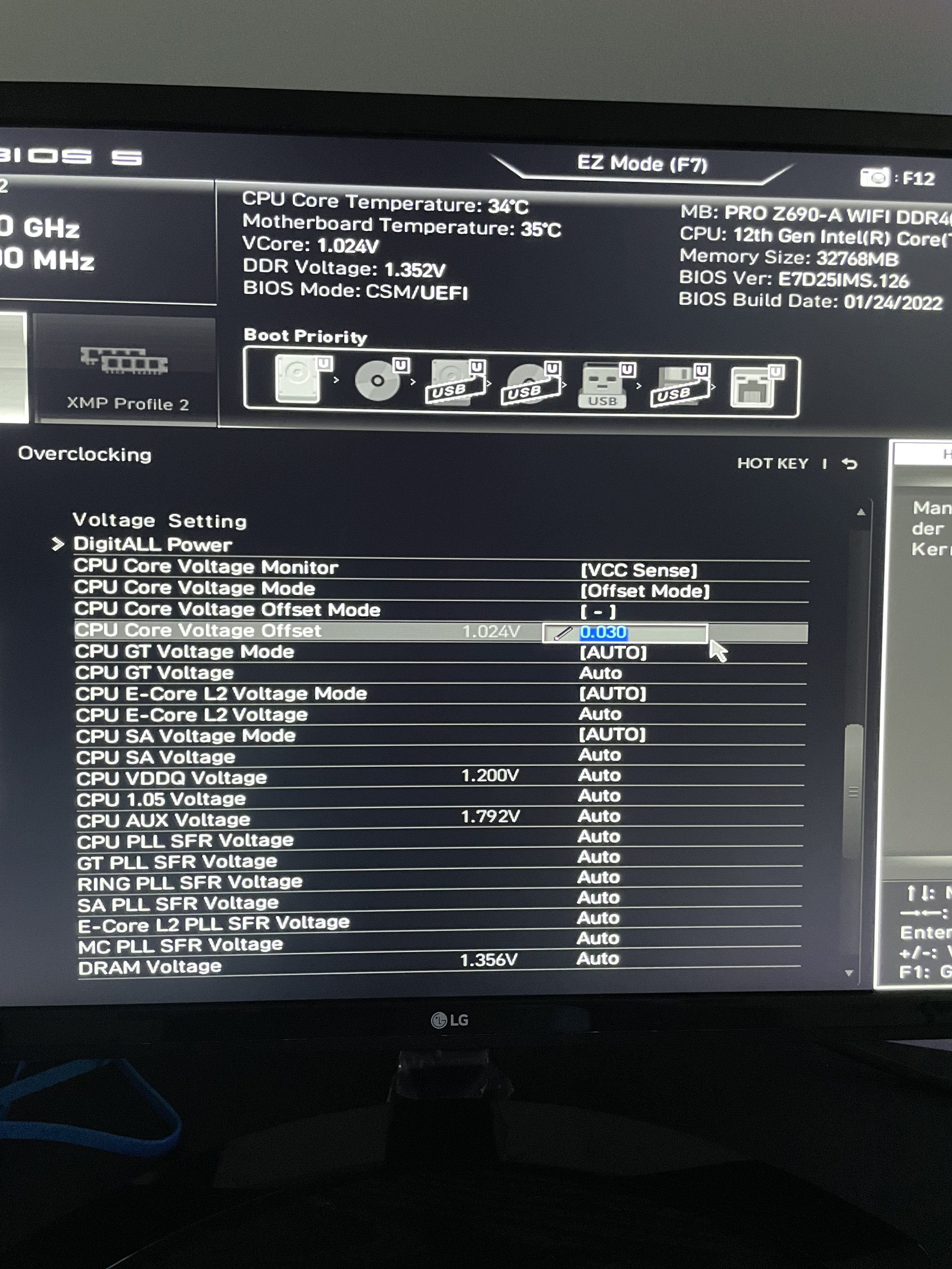

Hallo Leute,
Ich wurde gerne meinen 12900k undervolten.
Nachdem ich ins BIOS reingegangen bin, habe ich den Offset Modus eingestellt und dann auf "-".
Im BIOS wurde die Spannung dann auch Reduziert eingestellt.
Im Windows aber ging immer die Spannung nach oben, nicht nach unten.
Verstehe ich hier was falsch ?

Stelle bitte Adaptiv und Offset als Modus ein.
Reaktionen: Cuddles und NameHere
Stell da mal ruhig 0,075V ein zum Start. Die AlderLake CPU lassen sich weit undervolten.
Kann gut sein das deine CPU 100-125mW mitmacht.
Perfekt, danke vielmals. Hat super geklappt !

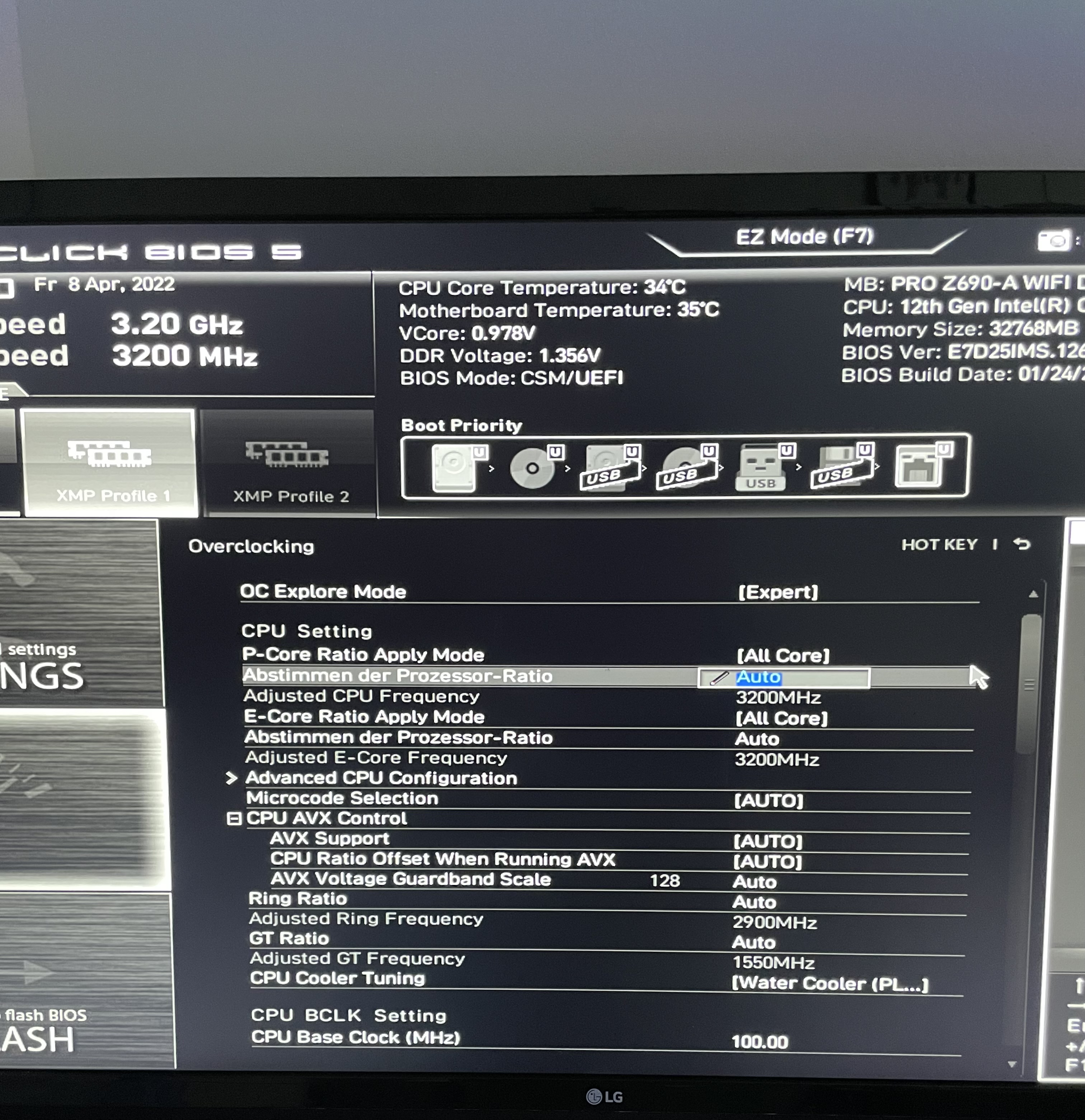

Der Energiesparplan sollte nur auf Energiesparmodus die p-cores begrenzen - auf Ausb./Höchstl. dreht er immer auf Max. bei Last, außer im UEFI stimmt was nicht.
Das Auto ist ok, kannst obendrüber bei Apply Mode etwas anderes als allcore wählen z.B. by core?
Auf Höchstleistung wird Turbo dauerhaft gehalten, da sollte die CPU also eher bei 5,5.1,5.2 liegen je nach Last, der Taskmanager zeigt meistens weniger an.

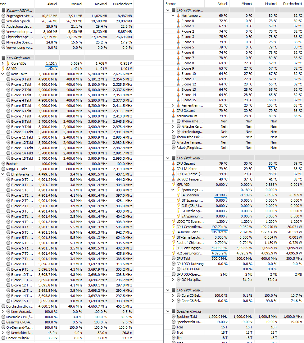

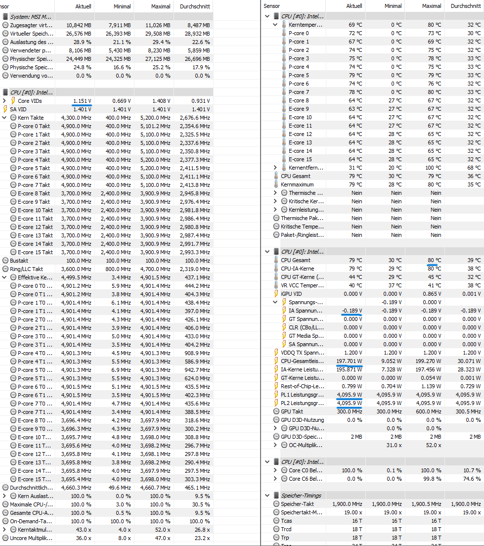

Die Ring Frequenz kommt mir aber mit 2900 MHz etwas niedrig vor, die ist standardmäßig doch eigentlich auf 3600 MHz.
Die iGPU nutzt du?
Beim Energiesparplan nutzt ich immer Ausbalanciert.

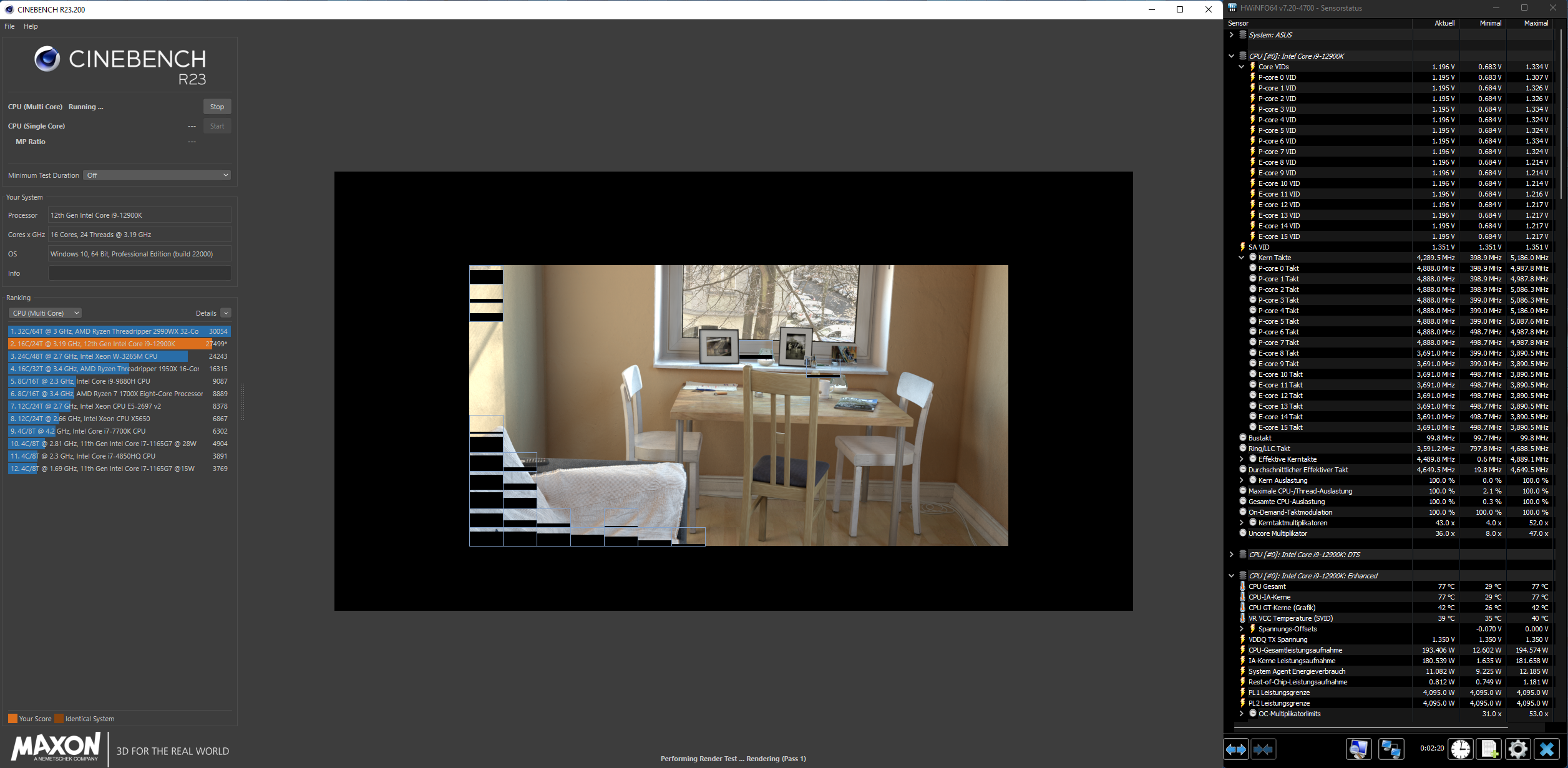

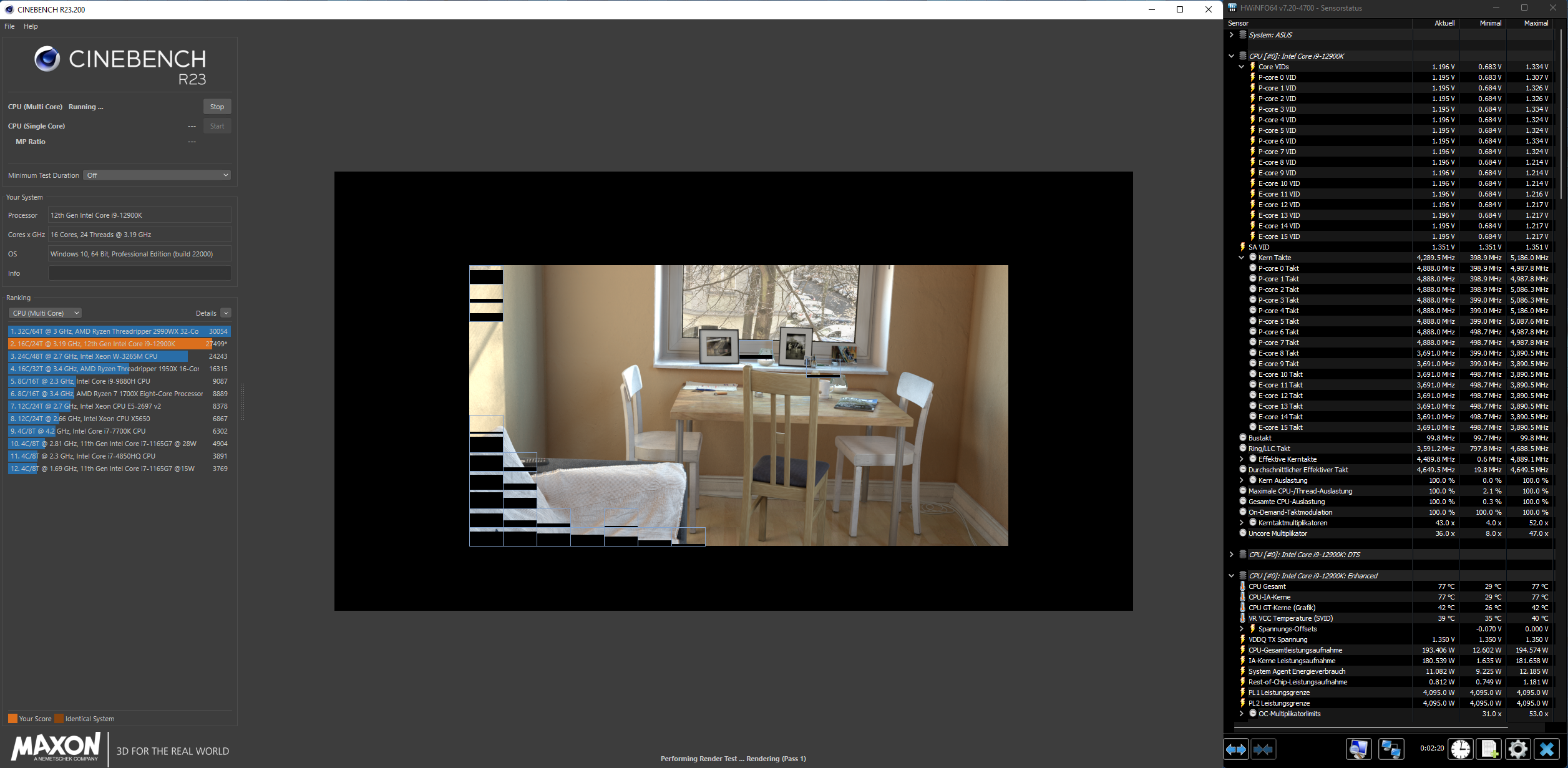

CB23 Run mit Adaptiv + negativer Offset,kein OC und offene Pl1/Pl2 Limits. Da soll mal einer sagen, man könne AL nicht gut kühlen.
Reaktionen: Th3ri0n
Ja, man konnte die letzten Gen's immer etwas rumfriemeln an der vcore. Bei AL bringt es halt ja nach Chipgüte ordentlich was. Noctua D15 darf bleiben :D
