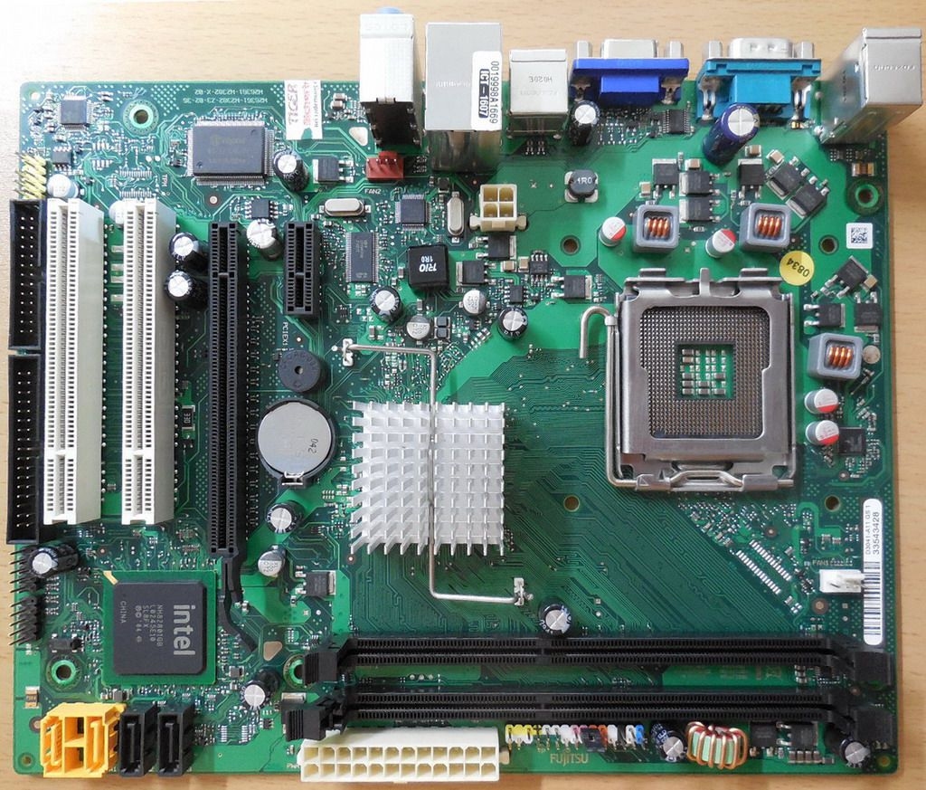

Du hast Glück, daß Siemens da mal etwas kompatibles gebaut hat.
Board mit 775er Sockel (D 3041):
ATX-konformer 24poliger Stromstecker (müßte ich noch mal prüfen),
Intel G41 /ICH 7 -Chipsatz, 1 PCIe x16 Steckplatz usw.
Da sollte eine kleine PCIe Grafikkarte reinpassen GT 710).
Durch das MiniATX-Gehäuse brauch man keine Half-Height-Karten zu verwenden.
Das Netzteil würde ich trotzdem mal testen, da gibt es oft tote Elkos drin:
https://geizhals.de/delock-netzteiltester-3-18159-a717284.html .
Ich würde kein 15 Jahre altes, gebrauchtes einbauen, sondern ein neues:
https://geizhals.de/be-quiet-system-power-b9-300w-atx-2-4-bn206-a1765525.html?hloc=at&hloc=de ,
250W hat das alte, 300W wären besser.
Reaktionen: Terrier
