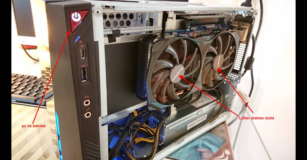

Hallo ich habe diesen Rechner vor paar tage ohne grafikarte gekauft. da ich zu hause eine gtx 660 und gtx 760 noch hatte die auch beide funktionieren.. beim einschalten startet und leuchtet der Rechner, auch der cpu Lüfter dreht sich aber Bei beiden grafikarten drehen sich die Lüfter nicht und der PC zeigt einfach kein Bild. (dvi/hdmi) habe alles richtig angeschlossen und den monitor gewechselt leider ohne Erfolg :(
Der Verkäufer hatte vorher eine Rtx 2060 und bei ihm gab es keine Probleme. Scheint auch ein seriöser Verkäufer zu sein.
Meine frage ist.. sind die karten vlt. zu alt und damit nicht kompatible zum Rechner oder liegt das Problem wo anders?

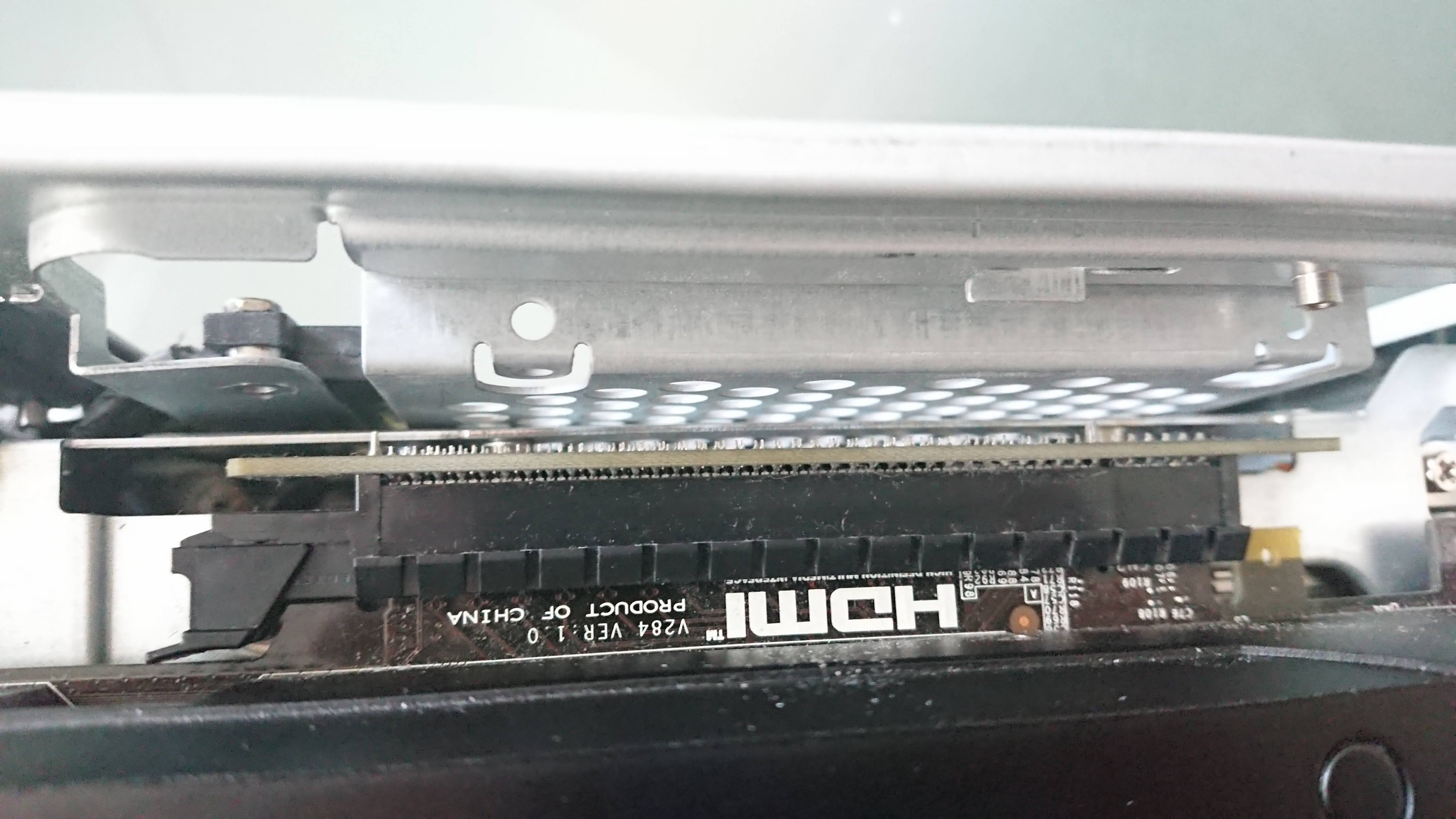

Aber ich würde bei dem "Steckplatz" für die GraKa man anfangen, steckt der korrekt auf dem Board?
Genau dieses Bild ist leider recht klein und auf dem dritten Bild sieht man es auch nicht.

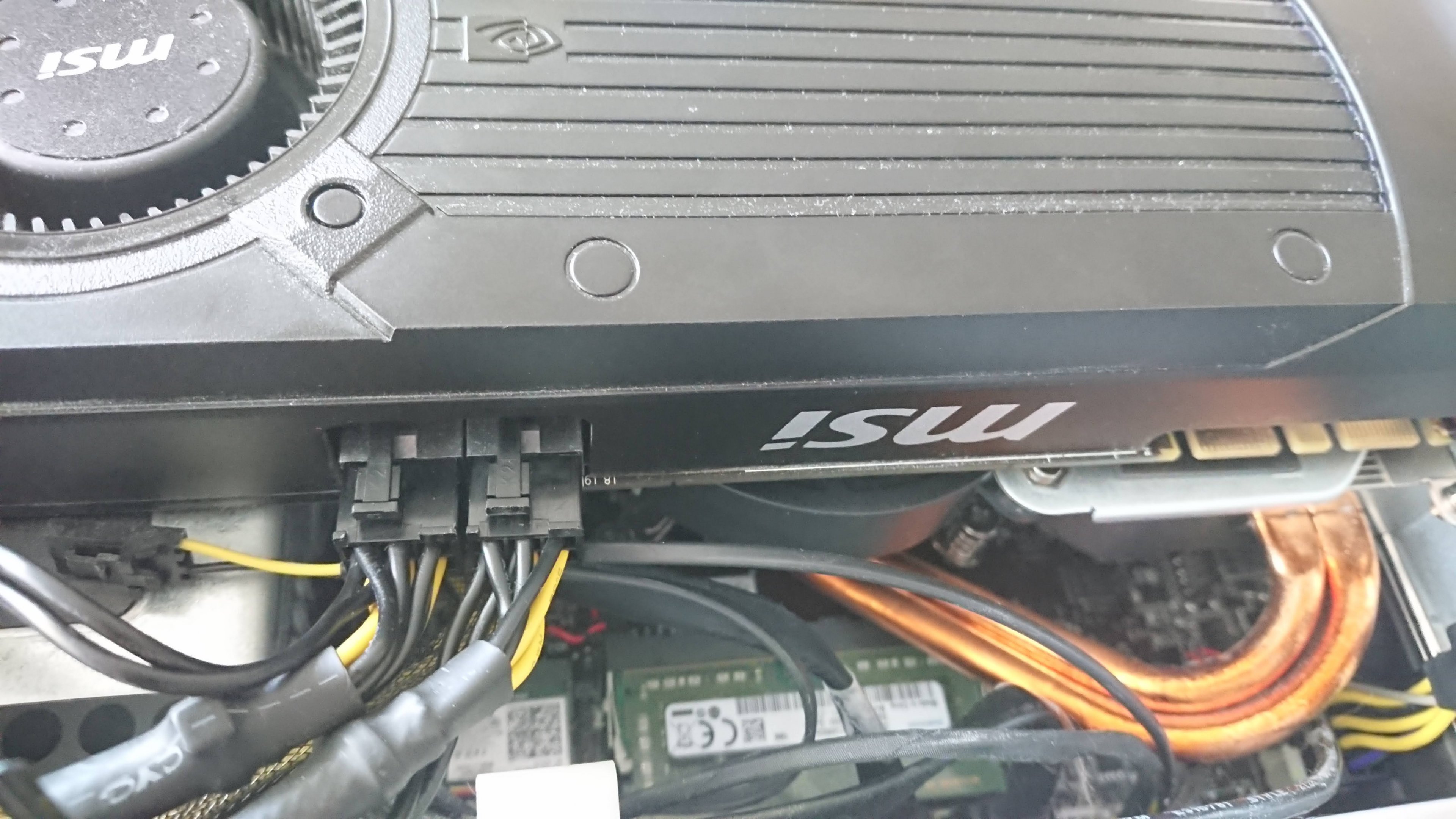

Wo kommt denn der Strom für die Graka her? Ist da irgendwas gebastelt? Deine Karte hat 2x6 Pin und zieht locker 200W aber du schreibst das nur ein 350W Netzteil verbaut ist, diese kleinen Dinger haben eigentlich gar keine PCI-E Stromstecker weil die Leistung nicht ausreicht.
Edit: Du scheints ja eine Riser Karte mit 90° Adapter drin zu haben, steckt die Nach dem Transport zu dir auch noch fest im MB?
gerade dieses Bild ist Groß. =) das ist das letzte Bild
dachte ich auch , habe aber msi extra vor dem kauf telefoniert und die haben mir versichert das es keine Probleme gibt. selbst mit der gtx 770 die teilweise noch mehr Strom zieht.

im dritten Bild sehe ich, dass die Karte in dem Steckplatz der Riser-Card drin ist, aber nicht ob dieser korrekt im Board ist.
Allerdings ist der Einwand des MSI Supports und der Hinweis von #13 auch eine Möglichkeit, warum die RTX 2060 funktionierte und die alte 760 nicht.
