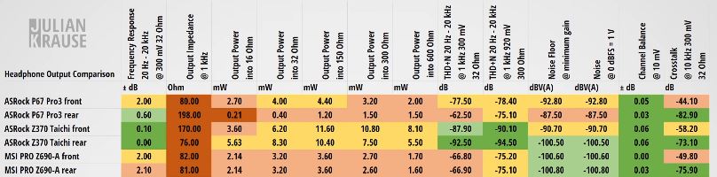

Ich habe noch keine Messung eines Mainboardes gesehen, die nicht mit ~80 Ohm Ausgangsimpedanz daherkommt. Das ist wirklich sehr hoch, Hifi-Kopfhörerverstärker haben meist <1 Ohm, die Impedanz des Kopfhörers sollte eigentlich 8mal höher als die Ausgangsimpedanz des Verstärkers sein, damit der Klang des Kopfhörers nicht beeinflusst wird, siehe Julian Krauses Video.
Hier mal ein paar Messwerte von Mainboards:

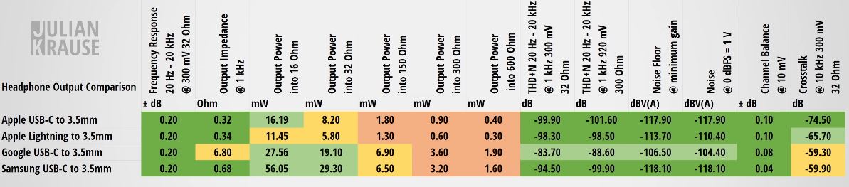

Im Vergleich mit 10€ 3,5mm USB-C Dongles:
Ich denke nicht, dass man von Soundchips von Mainboards mittlerweile als sehr gut bezeichnen sollte, wenn selbst ein 10€ Dongle teilweise deutlich besser abschneidet.

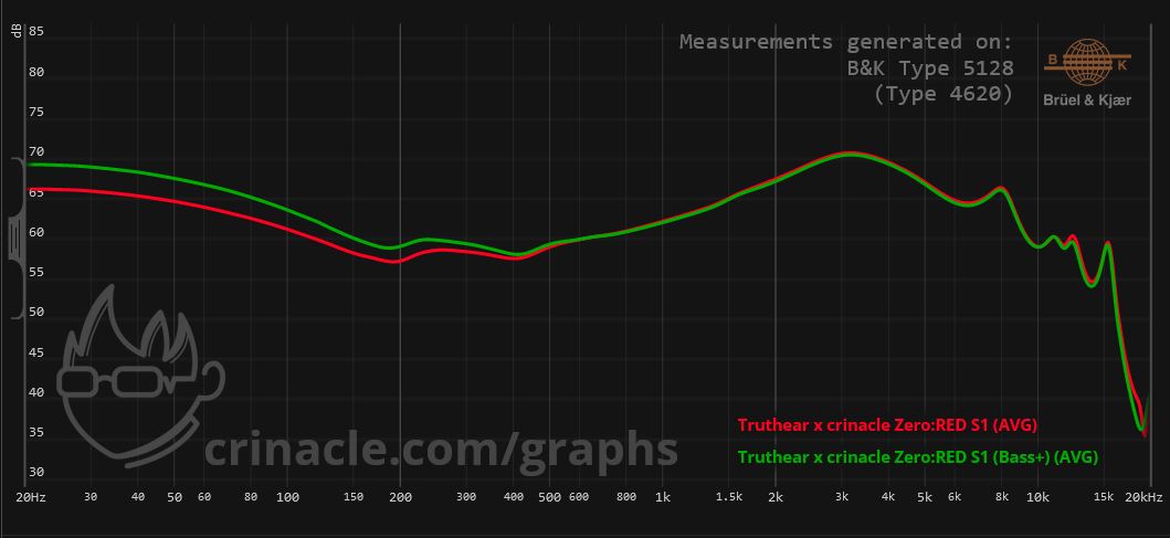

Wie bzw. wie stark die Ausgangsimpedanz den Frequenzverlauf eines Kopfhörers beeinflusst wird, kommt auf den Kopfhörer an.
Hier mal ein Extrembeispiel, die Truthear Zero Red, die mit einem zusätzlichen Widerstands-Adapter kommen, der im Prinzip nichts anderes macht als die Ausgangsimpedanz zu erhöhen:
Rot= ~0 Ohm Ausgangsimpedanz, Grün=10 Ohm Ausgangsimpedanz.
Wie man sieht, führen selbst nur 10 Ohm Ausgangsimpedanz bei diesem IEM schon zu einem deutlichen Bass-Boost. Man stelle sich vor, was die ~80 Ohm eines Mainboards damit machen würden.

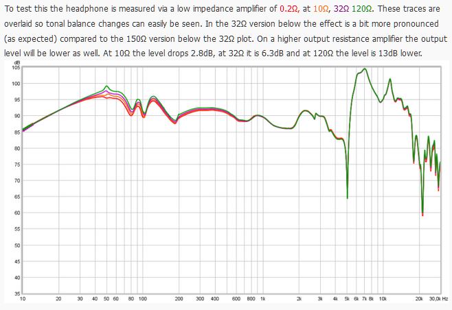

Wenn man jetzt allerdings die erwähnten Superlux 32 Ohm in Betracht zieht:

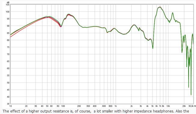

Sieht man, dass bei 120 Ohm (was den ~80 Ohm) des Mainboards am nähesten kommt, ebenfalls ein Bass Boost da ist.
Die 150 Ohm Version hingegen wird von 120 Ohm Ausgangsimpedanz kaum beinflusst:
