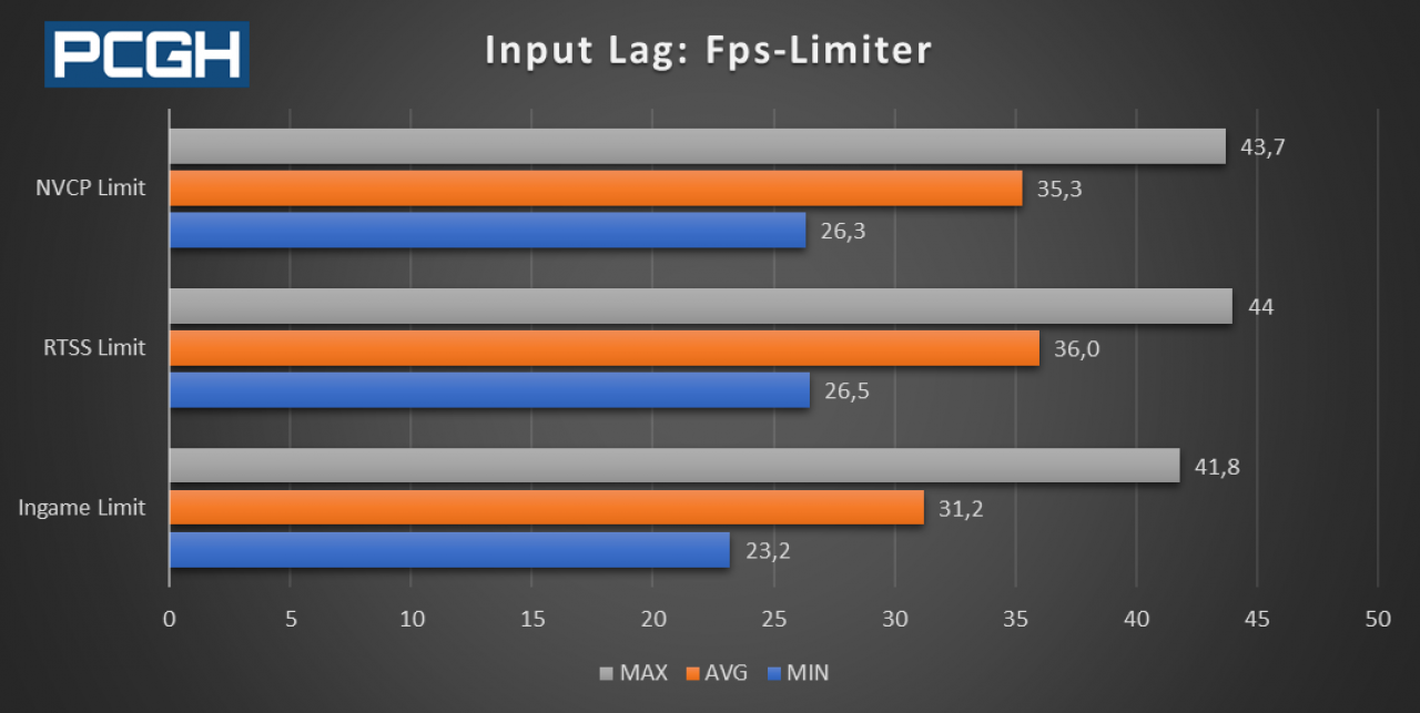

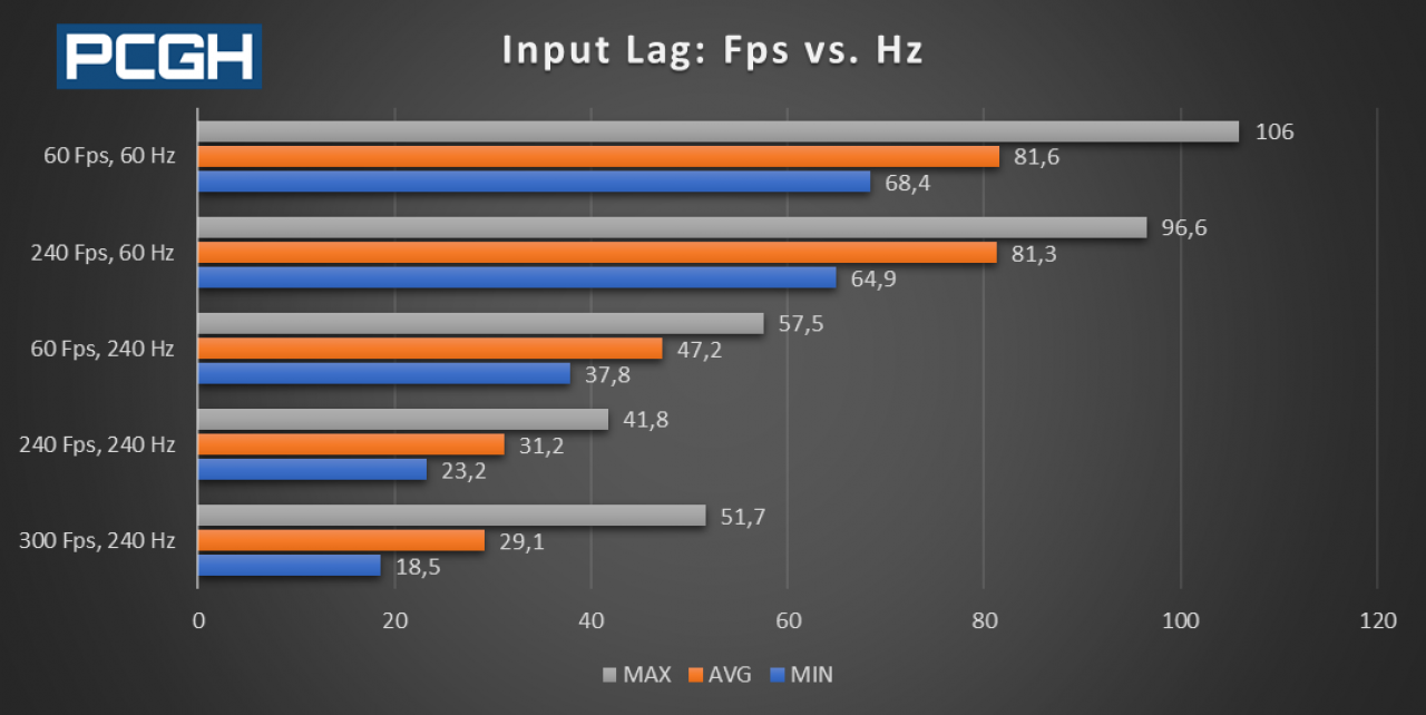

Wenn du die FPS kappst, hast du kaum höheren Inputlag wie wenn du die FPS nativ als Maximum hättest.
Es hängt allerdings davon ab, wie du sie limitierst.
Im Treiber limitiert verursacht einen tick mehr Inputlag als im Spiel selber limitiert.
Natürlich würden höhere FPS (aber auch Hz) zu einem niedrigeren Inputlag führen, aber dann wird es ab einer gewissen Höhe wirklich vernachlässigbar.

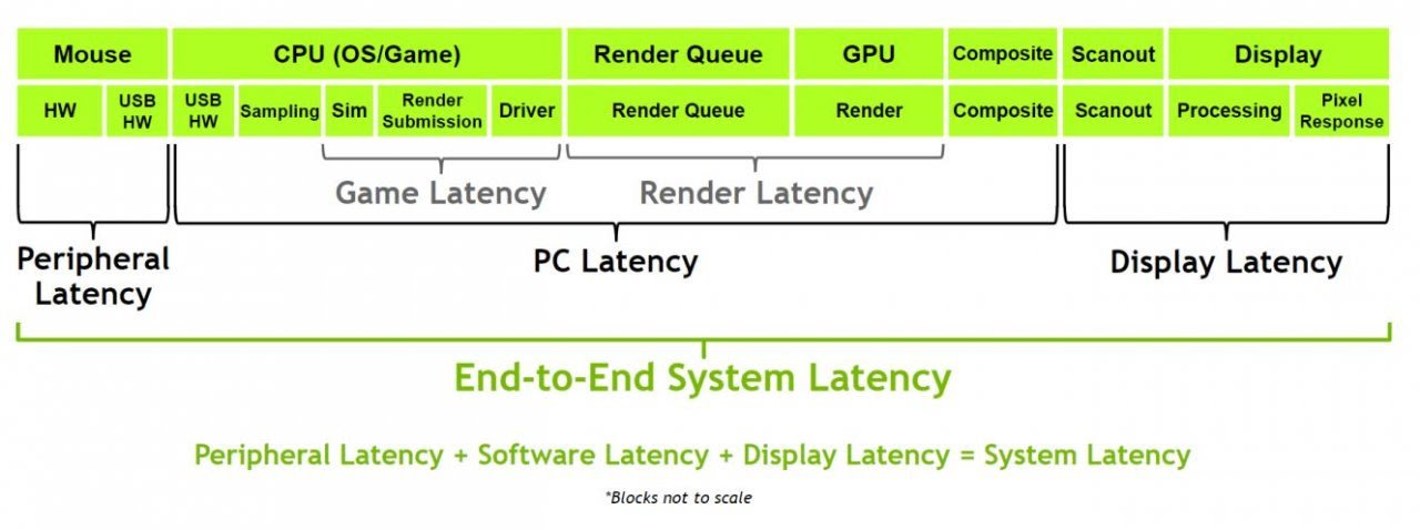

Vor allem, da der Monitor nur ein Glied in der Kette der Latenzbildung beim spielen darstellt.
Hier ein paar Bilder/Graphen die das ganz gut zeigen:
Hier kannst du das gerne noch selber nachlesen:
https://www.pcgameshardware.de/Monitor-Display-Hardware-154105/Specials/LDAT-Input-Lag-1357708/amp/

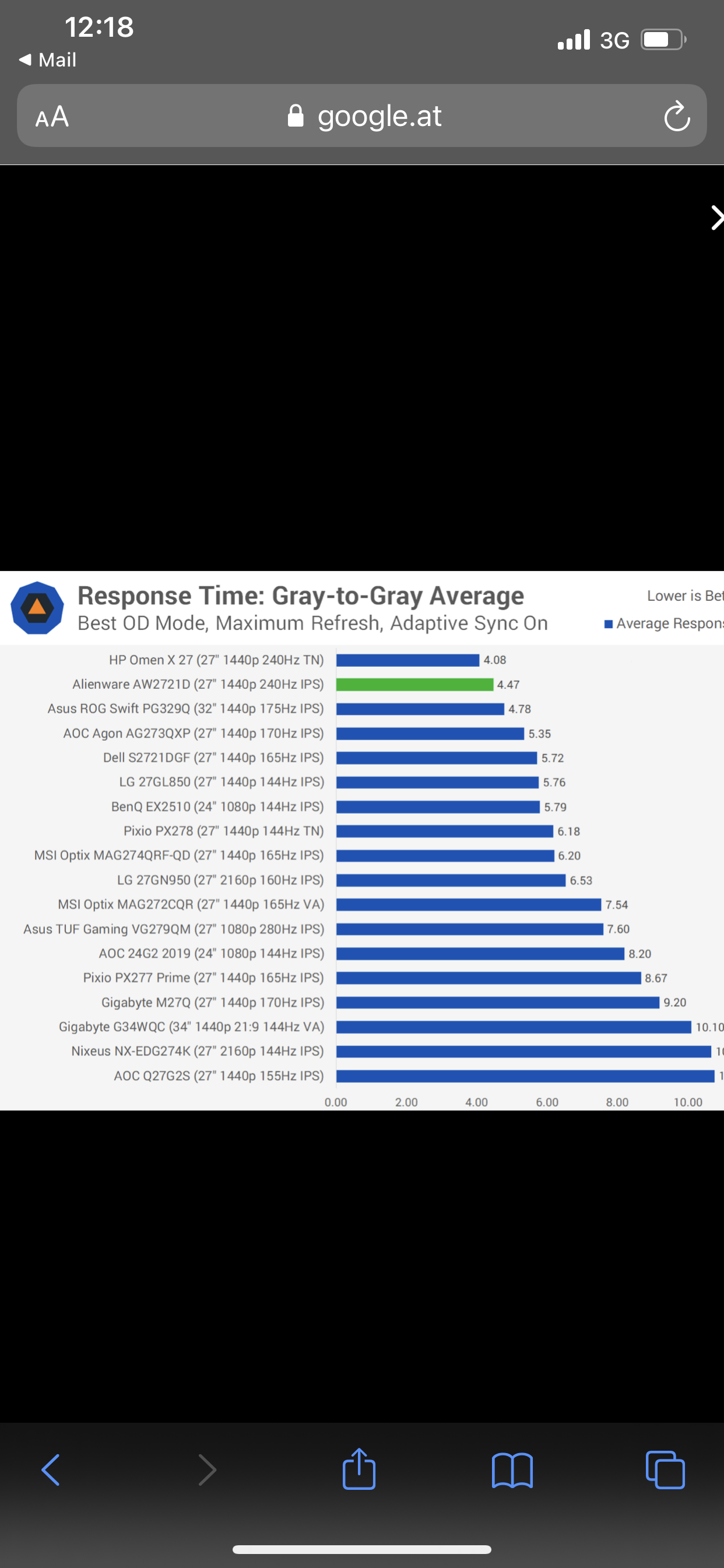

Hey nochmal was hältst du von dem Monitor.
Vorab, ich weiß er ist sehr teuer aber er würde denk ich super zu meiner rtx3080 passen.
Monitor: alienware aw2721d
Das ist in der Tat ein sehr guter Monitor.
Aber eine andere Preisklasse und ein anderer Panel Typ.
Wenn du bereit bist das Geld auszugeben und IPS Panel für dich passen, dann schlage zu 👍🏻
Reaktionen: iBlacK
@JJJT
Ein IPS-Panel hat ja eher den Nachteil einer nicht so schnellen Reaktion. Jedoch laut Grafik soll sie dennoch sehr schnell sein. Lieg ich da richtig🧐
Edit:
Ja, der Monitor hat ein sehr schnelles Panel.
Rest entfernt, da überflüssig 😅
