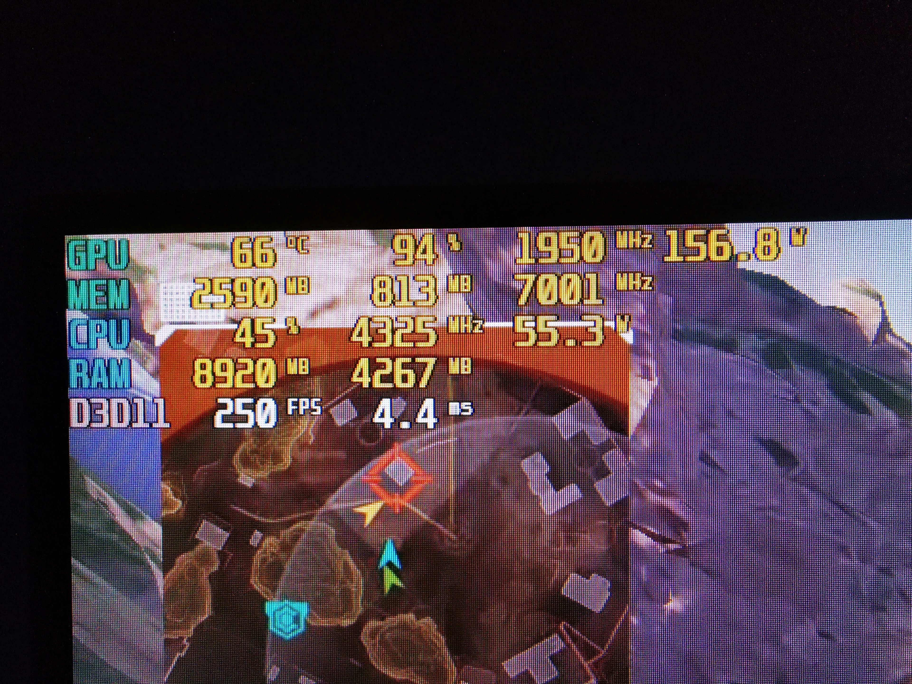

Ich wollte schon immer einen Pc selber zusammenbauen und habe es dann vor ungefähr einem Jahr auch getan. Allerdings hatte ich immer das Problem, dass mein Pc trotz hoher FPS nicht immer flüssig lief. Ich dachte, es lege an meinem Monitor und habe mir dann darauf den Alienware 2521H gekauft, was das Problem nicht behoben hat. Ich probierte andere Lösungen aus wie zum Beispiel:
  • Computer Daten komplett löschen und neu installiert
  • PC gereinigt und dabei alles ab- und angesteckt
  • Mir jegliche tutorials angeschaut, um den Pc schneller zu bekommen
Leider bin ich in dem Thema Elektrik nicht der beste, weswegen ich mich an euch wende. Ich habe auch bereits die Themen zu den Problemen durchgelesen, aber auch das hat nicht geholfen.
Weiter unten befindet sich ein Bild, dass ich geschossen habe, um euch mal meine In-game Werte zu zeigen.
Hiermit bitte ich euch um Hilfe und wäre auch bereit Arbeit in Anspruch zu nehmen, um dieses Problem zu beheben.
Mfg euer Francesco

Warum man nicht einfach nen Screenshot macht sondern das ganz mit ner Kamera abfotografiert werd ich nie verstehen und warum man nur die kleine ecke vom Bild zeigt erst recht nicht .
Reaktionen: wolve666 und Captain Mumpitz
Vermutlich schwanken die fps einfach zu sehr? Von, 250 runter auf 100 ist zwar weit weg von stottern. Aber man merkt es.

Ich würde dir dringend empfehlen als erstes einen Blick auf die Frametimes zu werfen. Die kannst du dir am besten gleich über das overlay von Mai afterburner anzeigen lassen. Wenn das Spiel wirklich ruckelt siehst du das nämlich sofort an Ausreißern in den Frametimes.
Wenn die Frametimes aber nur niedrige Abweichungen haben, kannst du das Problem wahrscheinlich bei der Bildausgabe suchen (zb wie hier schon erwähnt screen-tearing)

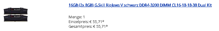

Was für RAM ist genau verbaut? Stimmt der Takt? Ist das XMP Profil geladen?

Ich habe das ganze mal ausprobiert und habe festgestellt, dass es mal von 5,0 ms runter auf 2,8 sinkt. Wie sollte sich der Wert normalerweise verhalten?
Mfg
Genau das ist mir aufgefallen. Sobald ich z.B in Apex in eine Richtung schaue in der sich viele Spieler befinden, sinken meine FPS von 270 plötzlich auf 170. Genau ab dem moment wo die fps sinken, spüre ich kein flüssiges Bild mehr im Spiel.
Welche Crucial SSD ist das genau? Wie Voll ist die Platte? Sind da nur Spiele drauf oder auch Programme die beim Zocken laufen?
Genau der hier ist verbaut
Ich würde mal vermuten das hier wohl die CPU das "Problem" verursacht,auch wenn es ein Luxusproblem ist denn 170 Fps ist nicht gerade wenig.Aber der Ryzen 3600X ist keine High End Rakete sondern eine sehr gute "Allround"CPU.Reduziere doch mal die Auflösung so weit dies möglich ist, wenn dann die FPS deutlich besser sind weisst du das es die CPU ist.

Ich habe mal meine RAM Einstellungen geändert, nun läuft z.B das Spiel Valorant viel flüssiger.

Ich hätte noch eine kurze Frage. Wie kann es aber sein, dass meine Grafikkarte bei fast 100 Prozent Auslastung liegt und meine CPU bei min. 50 Prozent? Leistet die etwa nichts?
Drewkev schrieb:
Doch, natürlich. Sei doch froh.
Sonst wäre deine GPU nicht bei 100%. Irgendwas limitiert immer. In deinem Fall die GPU.
