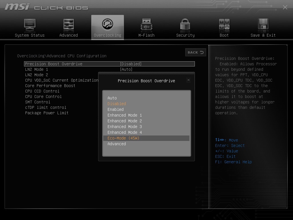

Man kann im Bios den Eco-Modus aktivieren? Bei meinem MSI Unify ist mir noch keine Einstellung diesebezüglich über den Weg gelaufen...
@DarkSoul
Bei mir im BIOS ist der ECO Modus unter „Precision Boost Overdrive“ zu finden. Er funktioniert sehr gut, habe ich mal probiert.

Müritzer schrieb:
@DarkSoul
Kann ich bestätigen... MSI hat das total gut versteckt.

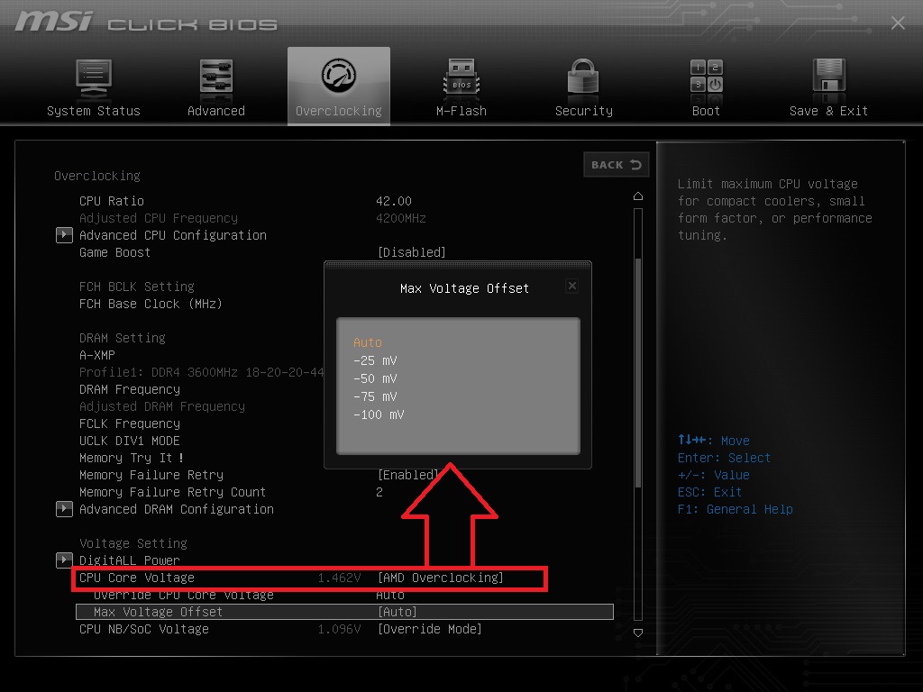

BTW: Irgendwo gab es einen Punkt, bei dem man zwischen -50 und -200 mV dem CPU "undervolten" konnte... den finde ich mit meinem neuesten Bios komischerweise nicht mehr. Weiß leider nicht mehr genau wie er hieß... vielleicht hat jemand eine Ahnung? Ich wollte das nochmal testen und nun isses weg... im Expert Mode natürlich.
Schau mal hier nach, da gibt es ein Dropdown Menü mit verschiedenen Einstellungen. Geh mal auf Offset und beim nächsten Punkt auf Minus, dann kann man den Wert in der nächsten Zeile eingeben.
Das hab ich auch schon gefunden. Das was ich meine hatte aber keine Möglichkeit eigene Werte einzugeben, sondern nur eine Liste in 50er Schritten von -50 bis -200.... trotzdem Danke. Ich werde nächste Woche meinen PC nochmal genauer anschauen, aktuell sitzt mein PC unter einer Folie um ihn vor Staub zu schützen und das wird ein paar Tage so bleiben müssen.

@DarkSoul
Glaube ich hab das Untermenü gefunden. War doch bei der CPU Core Voltage. Dort auf AMD Overclocking gehen und es kommen 2 weitere Einstellungen dazu. Hier klickt man auf Max Voltage Offset, dort kommt das Dropdown Menü zum Vorschein. Da kann man dann feste Werte vergeben.
Wow, vielen Dank! Da kann man sich ja zu Tode suchen... vor meinem Bios-Update war diese Option aber definitv woanders, hätte mich echt gewundert, wenn ich vorher was auf "AMD Overclocking" hätte stellen müssen. Denn eigentlich will ich meinen CPU und mein RAM nach Möglichkeit @Stock laufen lassen (RAM dann über JEDEC-Standard aber eben halt wofür es gedacht war: 3600).
Aber der Wert sollte es sein. :D
