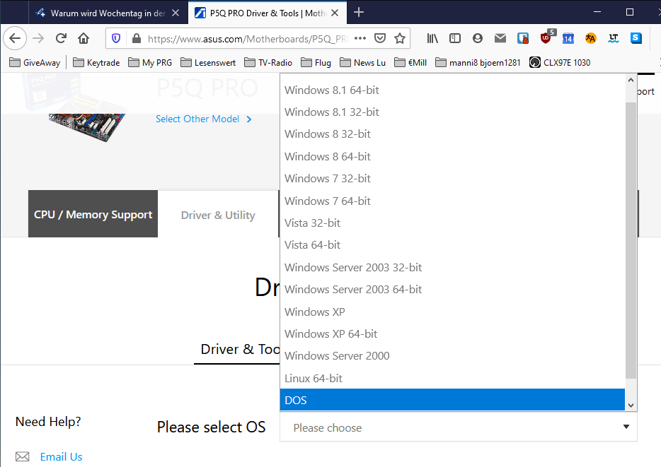

Da für das Board ja noch Treiber bis Win 8.1 auf der Asus Treiberseite zu finden sind.

Und dann deinen Eltern Win 10 schmackhaft machen.

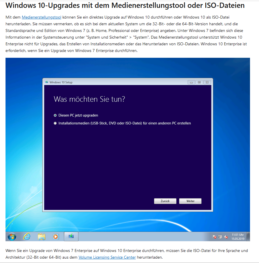

Oh, ich sehe der TE hat Win 7 Enterprise. Da wird das upgraden mit dem MCT Tool auf Win 10 wohl nichts.
Windows 10-Upgrades mit dem Medienerstellungstool oder ISO-Dateien

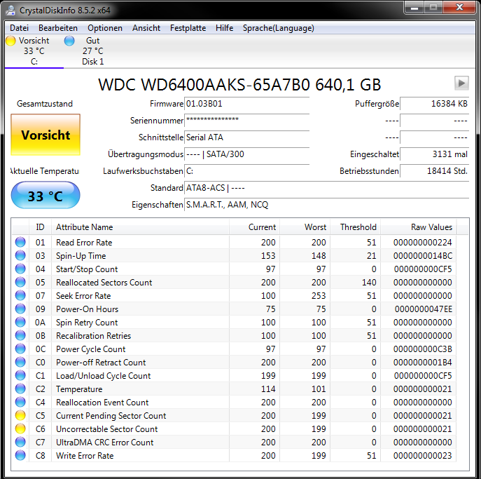

Hier die Ergebnisse von CrystalDiskInfo:
Wie schätzt ihr den Zustand der Festplatte ein?
