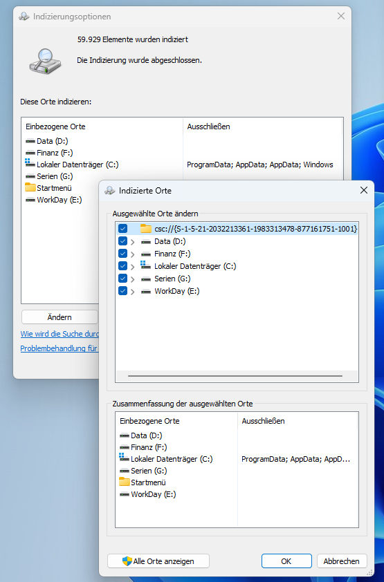

Dann auch mal den PC indizieren lassen, mit allen angeschlossenen HDD / SSD.
Wenn die externe nicht ständig angeklemmt ist, kann man die auch weglassen.
