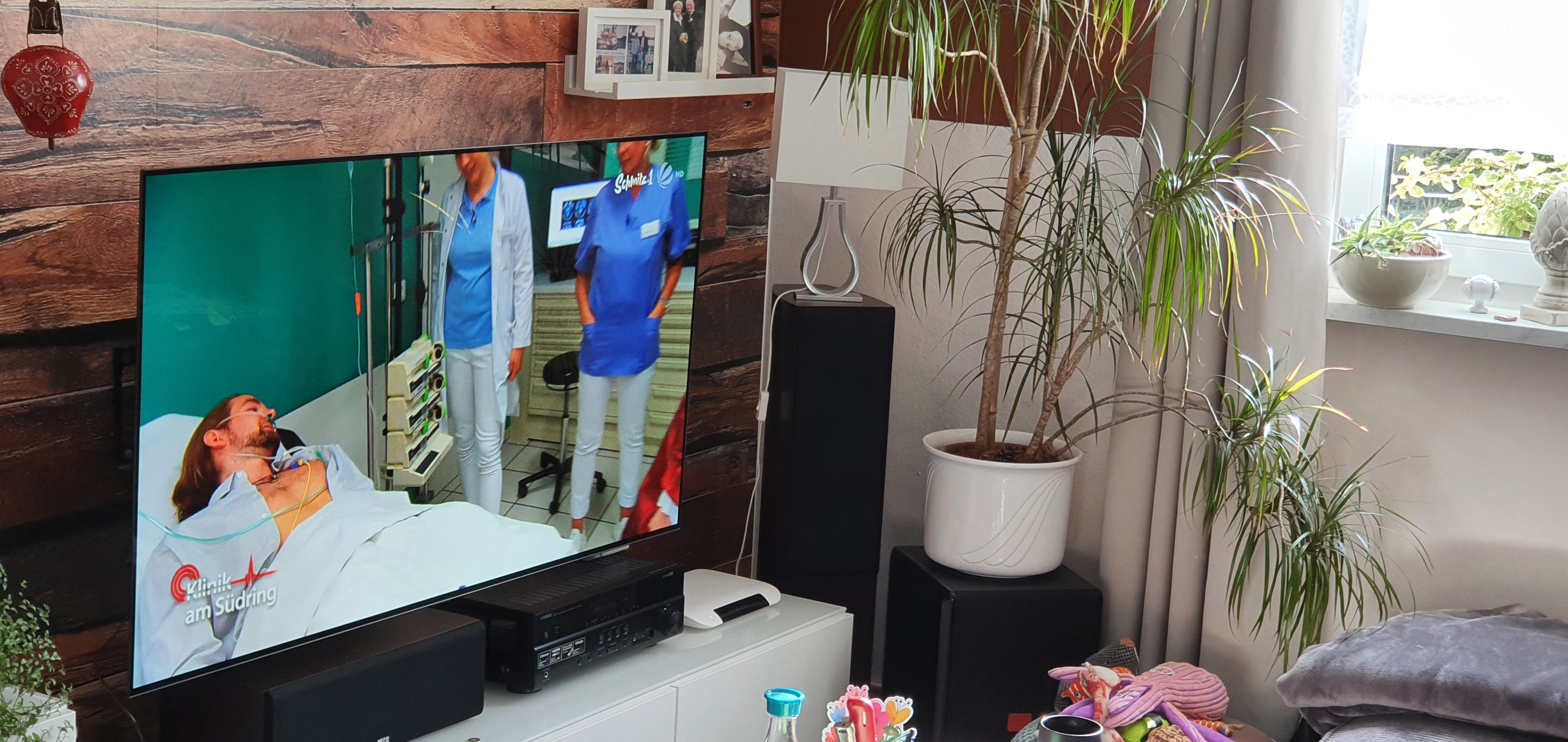

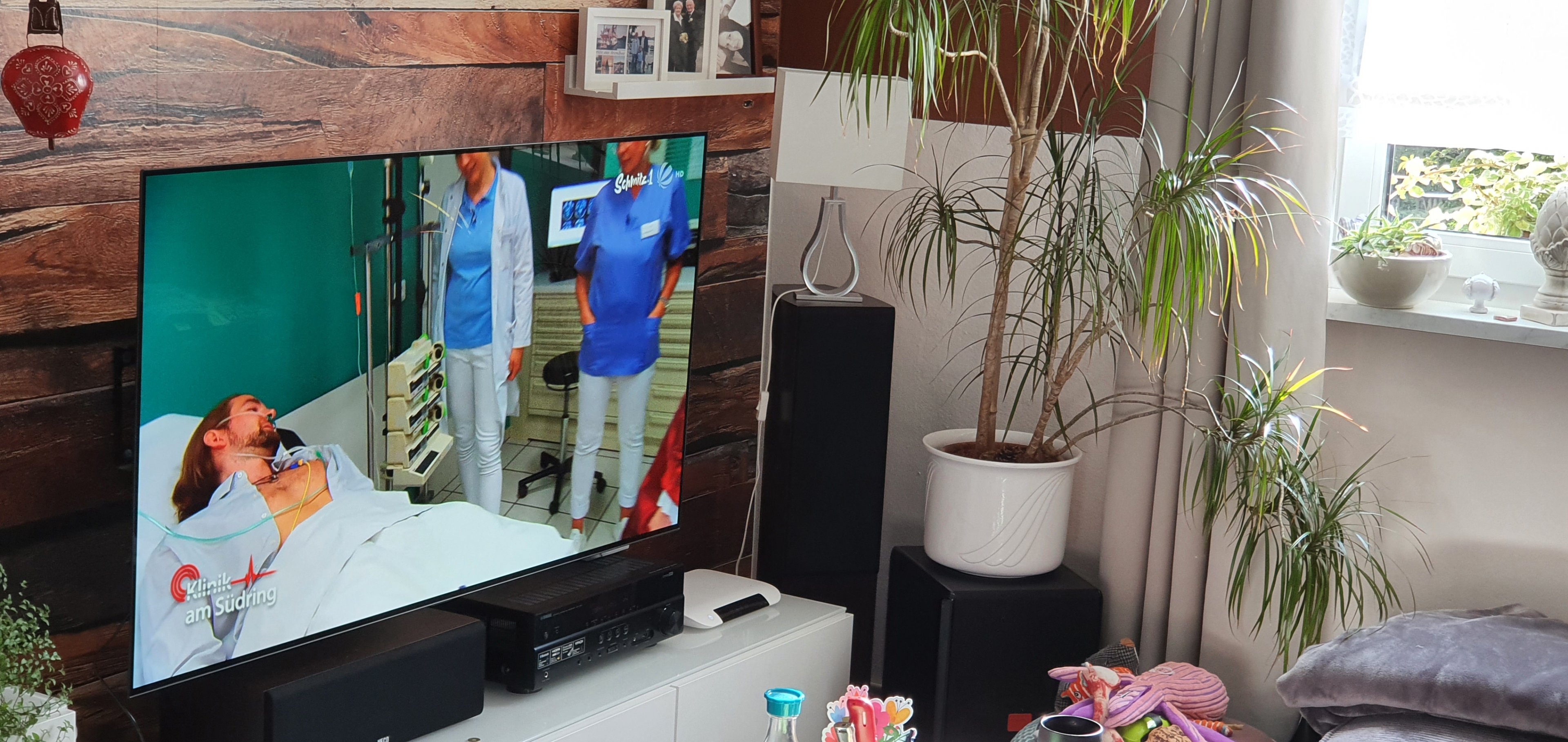

Das mit dem hellen Raum ist auch so eine Sache. Mein OLED steht im Wohnzimmer und rechts daneben ist ein Fenster. Mit den heutigen Mitteln (dynamische Helligkeit) ist das vernachlässigbar. Ich hab dazu auch Mal ein Foto gemacht...ich suchs ma eben raus.
EDIT: Schitteböhn
https://www.computerbase.de/forum/attachments/20210903_162240-jpg.1119446/
Reaktionen: Sminka
