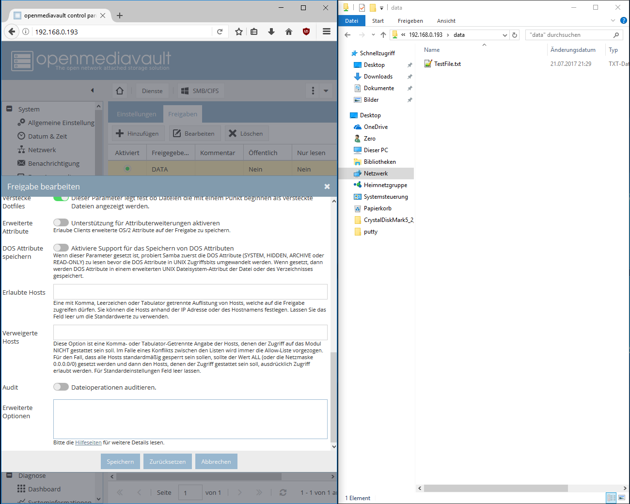

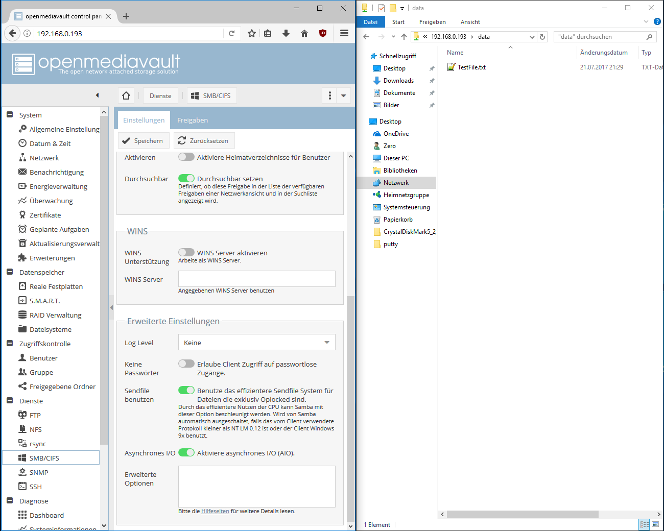

Da die Konfig von openmediavault über die Oberfläche erfolgt (und nicht direkt in den Konfig-Dateien z.B. smb.conf), hier kurz ein paar Screenshots davon, wo/wie die Einstellungen zu Samba gemacht werden.
Die Einstellungen macht man jeweils im Feld "Erweiterte Optionen", diese Feld gibt es für globale Einstellungen oder auch für jede Freigabe.

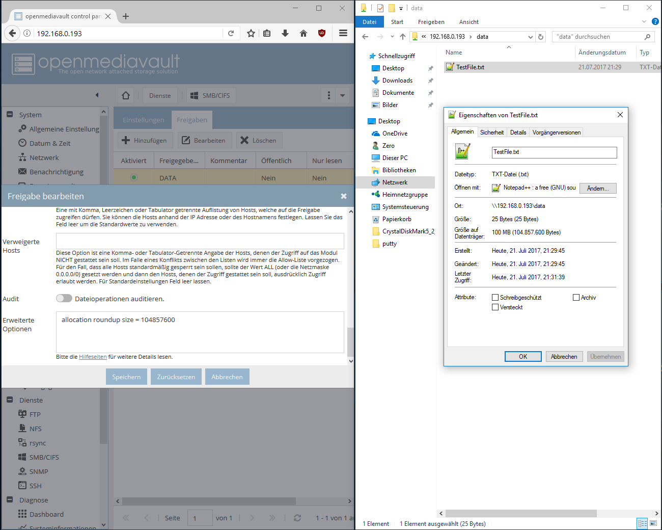

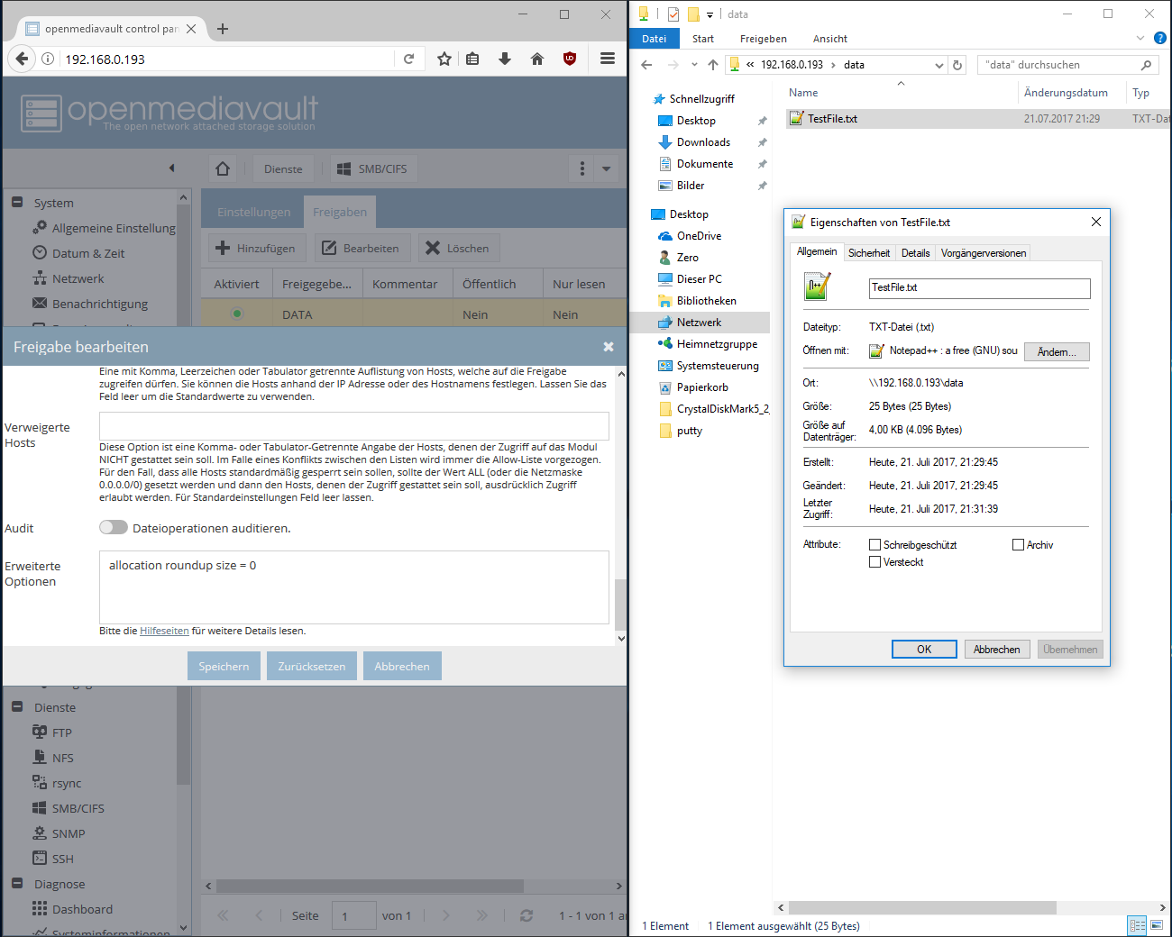

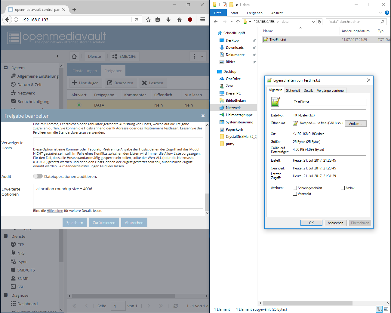

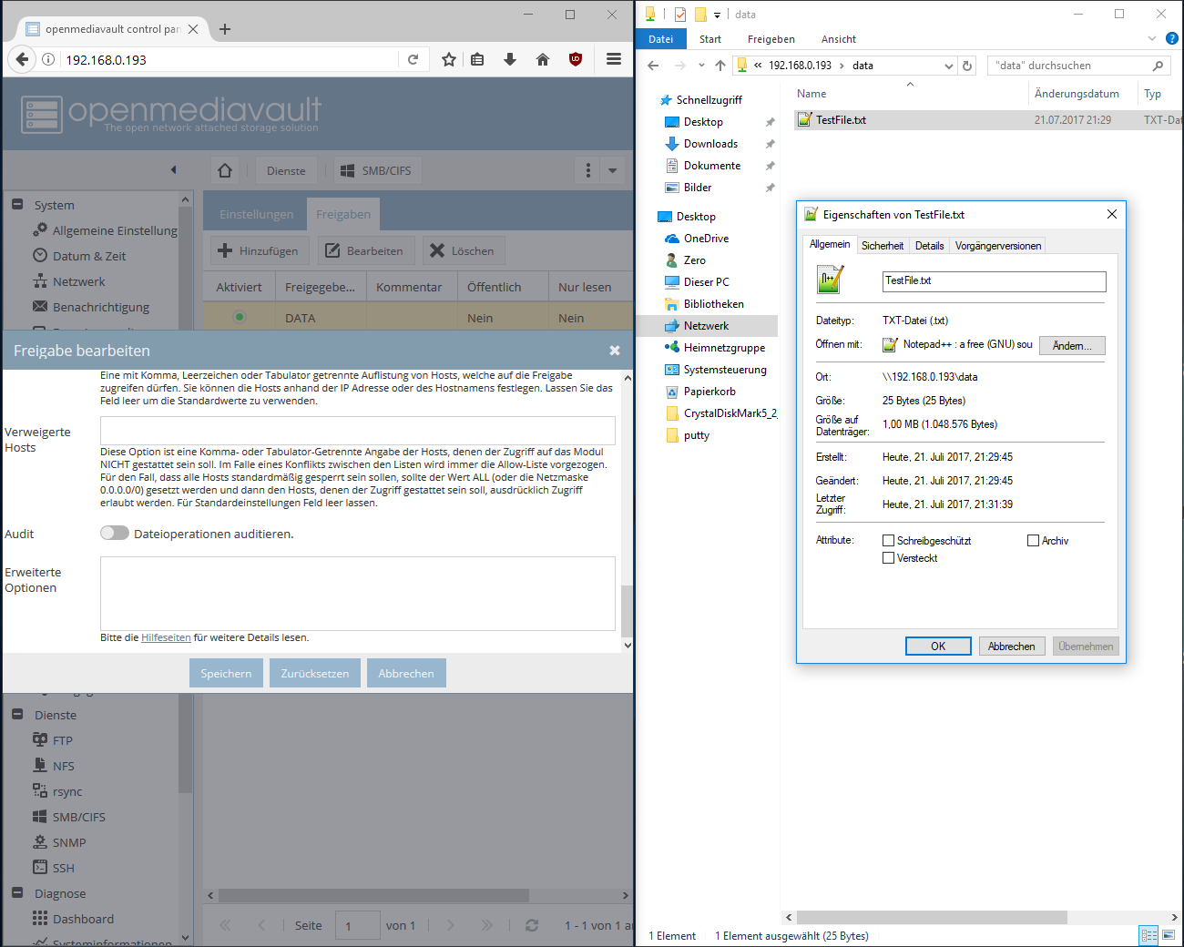

Hier ein paar Beispiele mit unterschiedlichen Werten für "allocation roundup size":
