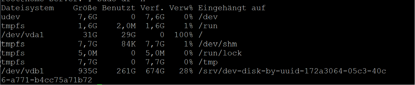

Ich nutze Proxmox und habe darauf eine VM mit OMV installiert. Seit kurzem komme ich nicht mehr auf das Web GUI von OMV. Ich kann die Seite auswählen, aber wenn ich Benutzer und Passwort eingebe, passiert nichts.
Ich habe dann versucht es nachzuvollziehen, woran das liegen kann und habe festgestellt das der Speicher voll ist.
Kann mir jemand sagen, wie ich den vergrößern kann, ohne alles neu aufzusetzen?
Ich habe noch ein identisches System, da sind bei vda1 von 31G 6G verwendet.
Danke

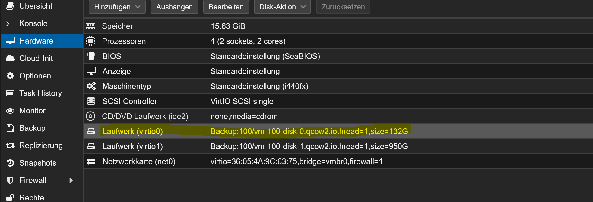

Ich habe versucht unter Proxmox die VM Disk zu vergrößern.
Das hat auch funktioniert von 32 auf 132
aber es ändert sich nichts mit dem Befehl df -h
Nach wie vor 0 % verfügbar
Erstmal ... OMV unter Proxmox in einer VM zu betreiben ist in Ordnung. Von LXC wird abgeraten. Ich habe selber schon probiert einen OMV LXC-Container zu erstellen. Das Installieren funktioniert aber danach gab es nur noch Probleme. Ich hatte das mit dem OMV-Installationsscript in einem Debian 11 LXC-Cntainer gemacht.
Zu deinem Problem...du hast die virtuelle Festplatte vergrößert aber damit nicht die darin vorhandene Partition. Die ist bei 32 GB geblieben und muss der Disk-Größe angepasst bzw. vergrößert werden. Am einfachsten geht das mit einer Gparted Live-ISO. ISO mit Gparted-Livesystem runter laden ( https://downloads.sourceforge.net/gparted/gparted-live-1.5.0-6-amd64.iso ), diese ISO in Proxmox und danach in die OMV-VM unter Hardware -> CD/DVD-Laufwerk einbinden und unter Optionen in der Startreihenfolge als Startmedium festlegen. Die VM mit der ISO starten -> Gparted starten, die OMV-Systempartiton der virtuellen Disk in gparted aushängen und dort die OMV-System Partition vergrößern. Dann die VM runterfahren. Startreihenfolge wieder ändern und die ISO unter Hardware -> CD/DVD-Laufwerk entfernen.

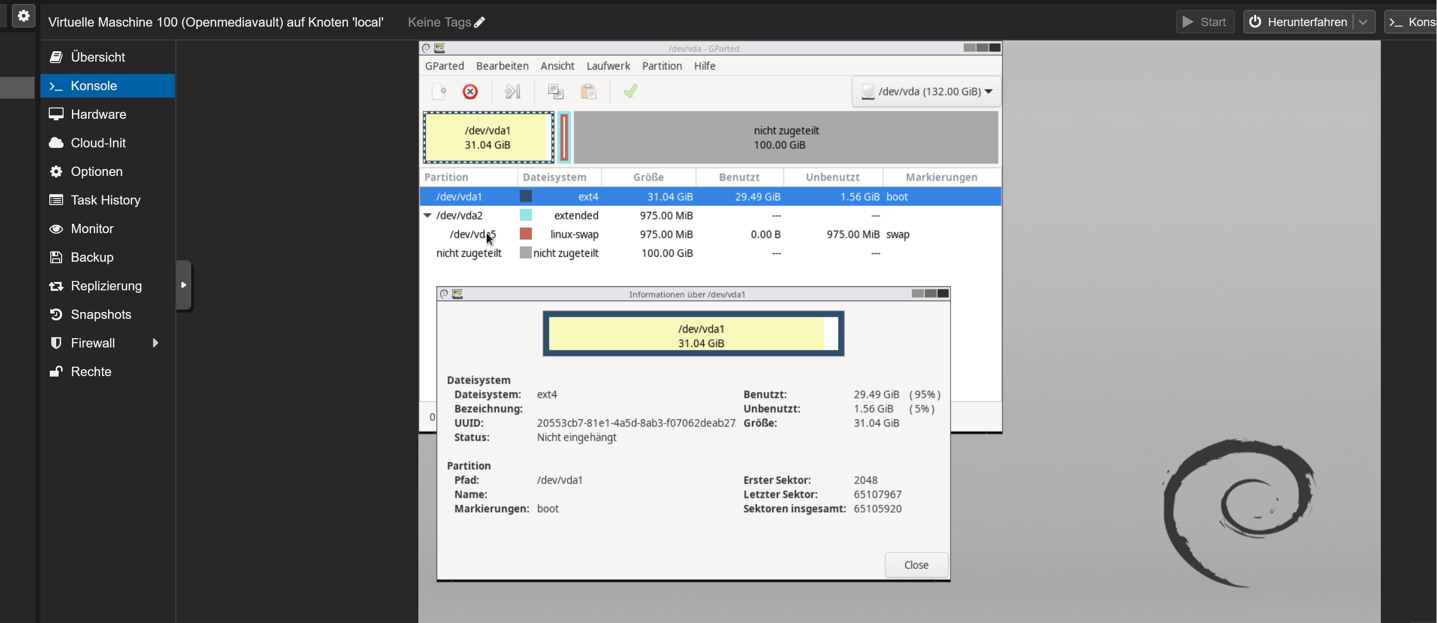

Ich habe es so versucht wie du gesagt hast aber ich kann die Partion nicht aushängen und in der Info zeigt er mir das sie nicht eingehängt ist. Muss ich die 100 GB erst eine Partition erstellen und dann formatieren oder? Die 31,04GB lassen sich nicht viel vergrößern.
CoMo schrieb:
Weil die Swap-Partition im Weg ist. Du musst /dev/vda2 ans Ende der Platte verschieben.
Das kann ich aber nicht in Gparted machen, oder? Ich habe alles angeklickt, auch auf Größe ändern und verschieben, aber da ist mir der Mond zu neu.
Einfach swap-Partition verschieben und vda1 vergrößern geht bei dir nicht da du bei der Erstellung der virtuellen Platte eine msdos-Partitionstabelle verwendet hast und die swap-Partition bei dir ein logisches Laufwerk (vda5) in einer erweiterten Partition (vda2) ist. Bei einer gpt-Partitionstabelle hättest du die mit geparted einfach nach hinten verschoben und dann vda 1 vergrößert.

mit strg+o speichern und mit strg+x den nano-Editor verlassen, runterfahren und mit der geparted-ISO neu starten.
Geparted starten, die swap-Partition löschen. Danach die "Extended Partition" löschen (vda2). Dann kannst du vda1 vergrößern.
Ob du dann ein neues swap-Laufwerk machst ist dir überlassen und abhängig wieviel RAM du der VM zugewiesen hast. OMV braucht nicht viel. Wenn muss du bei der Vergrößerung von vda1 hinten soviel Platz lassen wie du für die swap-Partition benötigst. Dann swap-Partition erstellen, mit der neuen UUID in die fstab eintragen und mit swapon aktivieren. Besser du verwendest den ganzen Platz für vda1 und richtest nach der Operation eine Swap-Datei ein. Wie du das machst...Google weis alles. :-)
