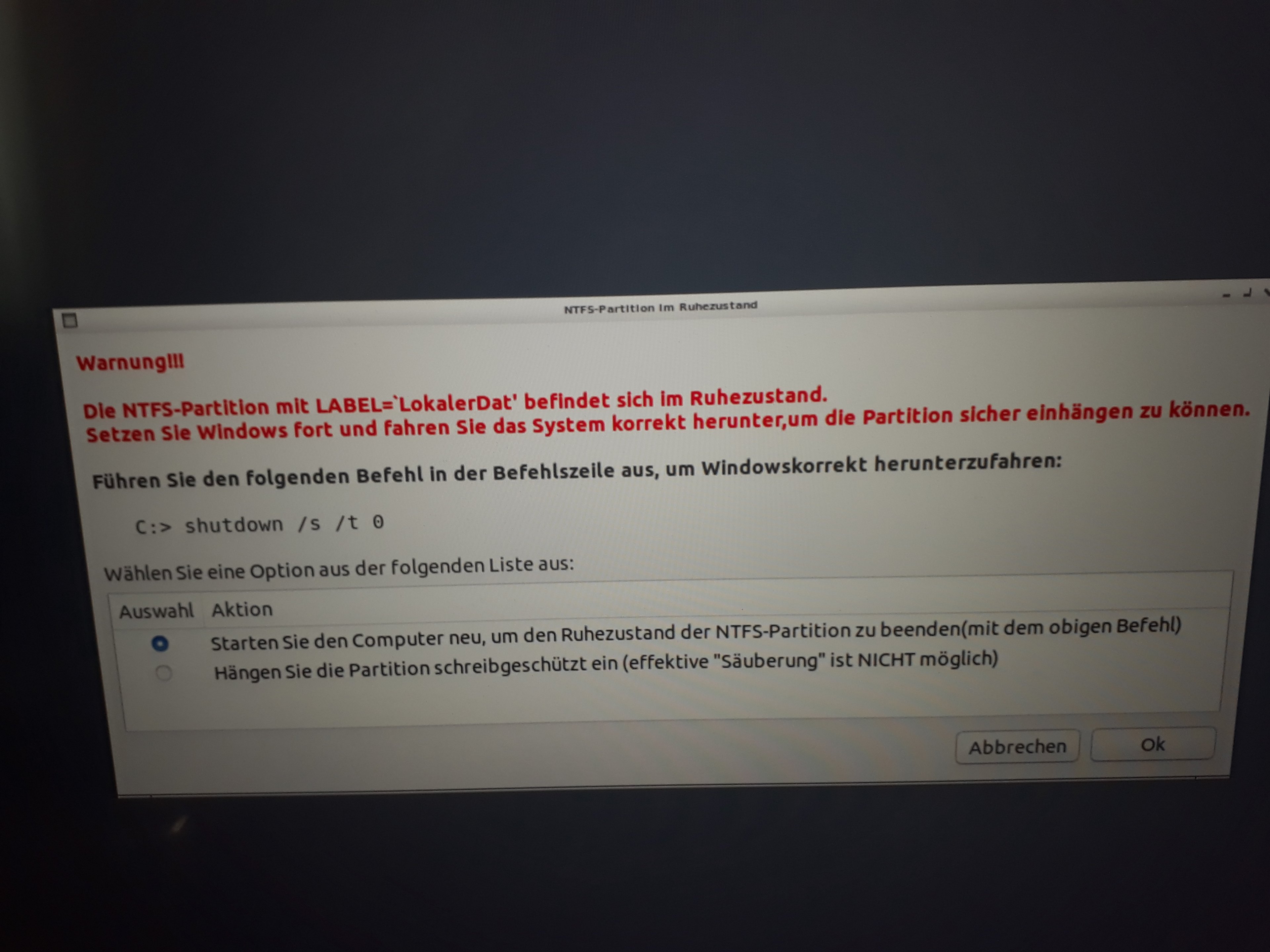

weiß jemand was diese Meldung bedeutet ? die ntfs partition mit label befindet sich im ruhestand ...
erst geht avira nicht mehr und piept nur, jetzt steht das bei eset
Was passiert wenn Du die Anweisungen befolgst? Ansonsten koennte es sein dass die Platte defekt ist und vom System nicht mehr richtig erkannt wird. Was meint der Partitionmanager von Win 10? Wird sie dort angezeigt? Bitte auch noch mehr Details zur Platte und wie sie am PC angeschlossen ist.
wie/wo füge ich "obigen Befehl ein" ? Platte geht eig normal und ist über sata angeschlossen

Sollte das die Auswirkung eines aktivierten Fastboot von Windows in den Energieoptionen sein?
@Michimdt
Du faehrst den PC runter, steckst den Stick, bootest vom Stick und dann kommt das?
Wenn ja, neu starten machen und spaeter den o.g. Fastboot abschalten.
@Michimdt
Windows Booten und anmelden. Dann im Startmenü nach cmd suchen und die Eingabeaufforderung starten. In der Eingabeaufforderung dann den Befehl aus dem Bild eingeben.
Die "Fehlermeldung" kommt, weil entweder der Fastboot aktiv ist (wie von BFF gesagt) oder du hast das System in den Ruhezustand geschickt, anstatt ihn richtig herunter zu fahren.
Du bootest vermutlich in Live-Linux basiertes System und das erkennt, dass Windows heruntergefahren wurde und der Schnellstart aktiv ist und blockiert den Zugriff auf den Datenträger, um Datenverlust zu verhindern. Boote Windows nochmal und deaktiviere in den Energieoptionen den Schnellstart. Danach sollte das Linux auf das Dateisystem zugreifen können.
