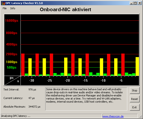

auf meinem Mainboard Gigabyte GA-EP45-DS3L ist die GBit-Netzwerkkarte Realtek RTL8168/8111 PCIe verbaut. Über den DPC Latency Checker habe ich herausgefunden, dass die Karte sehr hohe Latenzen verursacht (> 2000 µs) . Der neueste Treiber ändert daran nichts.

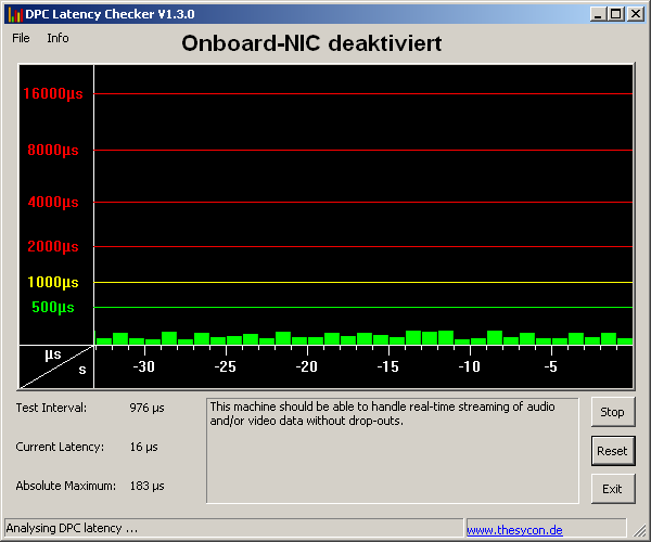

Die Latenzen sind wiederum die Ursache für permanente Drop-Outs bei Aufnahmen mit der TV-Karte. Wenn ich die Netzwerkkarte deaktiviere, sinken die Latenzwerte unter 10 µs und die Drop-Outs sind verschwunden.

@Alle: Die Onboard-NIC läuft ansonsten problemlos. Sind die hohen Latenzen unbedeutend? Hier mal die Werte zum Vergleich:
Bei meinem Rechner komme ich auf ein Maximum von 1440ms - sollte also eigentlich noch kein zu großes Problem sein.
