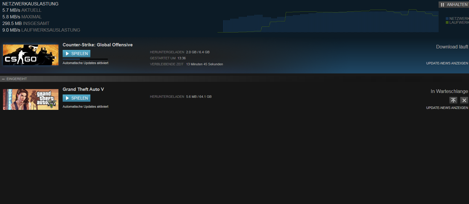

Also könnte es deswegen sein das ich nur mit maximal 400kbit/s downloade? Weil dann muss ich echt mal in die Tasche greifen und mir bessere dinger kaufen. :D
Weil mit anderen PC´s konnte ich mit bis zu 4mbit/s downloaden.

So nachdem ich nun rumprobiert habe kann ich euch mein Ergebnis mitteilen.
Ich habe den PC neben dem Router aufgebaut und ihn direkt per Lan-Kabel verbunden und siehe da.
Volle Power. Aber wird das durch die Dose so sehr gedrosselt das ich nur mit maximal 450kbit/s downloade?
Da es mit einem anderen PC an der selben Dose ja mit 4mbit/s gedownloadet hat......
Diese Dlan Dosen sind echt verwirrend....
