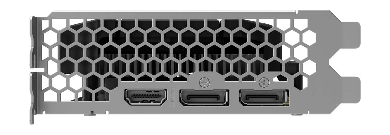

Ich habe mir bei MIFCOM einen PC bestellt. Einen meiner Monitore konnte ich problemlos an der Grafikkarte anschließen, aber meinen Zweiten kann ich nirgendwo anschließen, weil meine GraKa nur einen HDMI-Anschluss hat und über den OnBoard HDMI-Anschluss ein Sticker mit der Aufschrift "OnBoard-Grafik ist deaktiviert. Bitte den Monitor an der Grafikkarte anschließen!" klebt.

Dann schließ den Monitor doch über eine der DP (Displayport)-Anschlüsse an der Grafikkarte an.
Die Gainward hat ja zwei davon.
Eventuell brauchst Du einen Adapter, aber die gibts für relativ wenig Geld.
Alles besser, als über die integrierte GPU als zweiten Weg zu gehen.
Welche Anschlüsse hat der Monitor denn?
Einfach an die Karte anstecken, vielleicht hat der Monitor auch einen DP Eingang - dann den benutzen. Alternativ - wie vorgeschlagen wurde - ein DP auf HDMI Kabel kaufen.
Die GTX 1650 sollte ja min. 2 Ausgänge haben, kein Grund die Onboard GPU zu verwenden.
