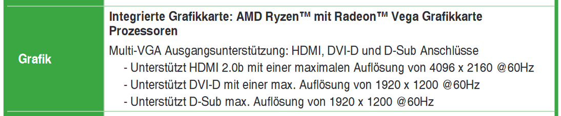

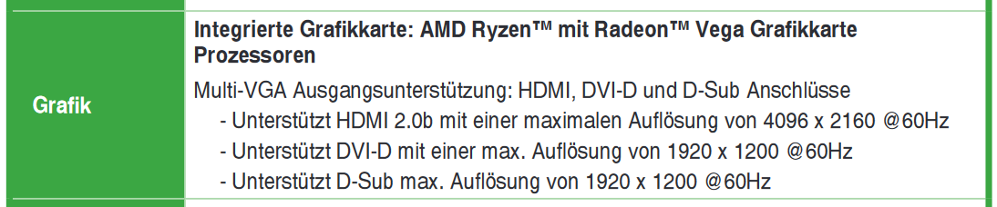

Normalerweise wird das im Handbuch auch erwähnt, Asus hat sich aber etwas unglücklich ausgedrückt so dass man das Entscheidende überlesen kann.... Ok, da kaum noch einer Handbücher liest geht denen das wohl auch am verlängerten Rücken vorbei.
Das kann ich bestätigen. So ungefähr steht es auch in meinem englischen asus User guide.
