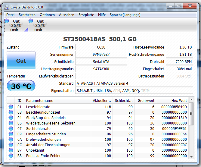

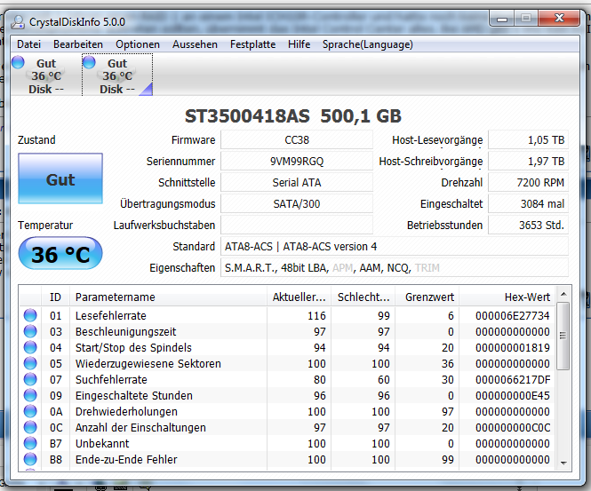

> Aber kann man eig auch davon ausgehen, dass dann bei dem RAID1 beim lesen von Daten aus beiden Festplatten parallel gelesen wird?
Nope, ist nicht so, keine Ahnung, wie die Verteilung zustande kommt, siehe Bilder, Host-Lese- und Schreibvorgänge sind auf den Festplatten unterschiedlich.

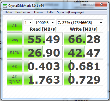

@chriss_msi: Könntest du mal einen kurzen Benchmarktest für mich durchführen mit dem Programm CrystalDiskMark?
Versuche aber das RAID als ganzes auszuwählen, denn manche Programme steuern komischerweise auch nur die Platten einzeln an.
So, der Benchmark. Glaube aber, dass er jetzt eine einzelne Platte getestet hat, kann aber auch nichts anderes auswählen.
@chriss_msi: Gabs da noch andere Laufwerke (Laufwerksbuchstaben) zum auswählen?
Falls nicht war das schon dein RAID1 und die Werte wären passabel.
An sich kann Windows bei einem RAID1 doch gar nicht auf die beiden physikalischen Platten zugreifen. Nur der Intel-Raid-Manager sieht die beiden Platten, Windows nur eine (logische).
