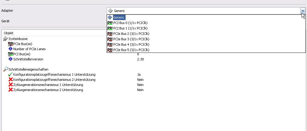

Mein Board (ASUS A7N8X-X) hat insgesamt 3 Busse, 1x AGP und 2x PCI, screenshot kommt heute abend.
(Die Verteilung der PCI-Geraete auf die beiden Busse habe ich jetzt nicht im Kopf, aber ich koennte mir vorstellen, dass der eine PCI-Bus nur die PCI-Slots bedient und der zweite PCI-Bus die onboard-Komponenten (zB. LAN)).
Könntest du vielleicht mal dein Wortwahl züglen? Wer hier Quatsch redet zeigt sich ja jetzt.:mad:
Und jetzt erklär du mir mal, warum der PCI-Bus mit der ID0 und der PCI-Bus mit der ID1 nur 1 Bus sein sollen.
Wie ich übrigens richtig vermutete hängen an einem der Busse nur meine beiden PCI-Steckkarten, das ganze onboard Zeugs hängt am anderen Bus.
Wenn ich nach Sandra gehen würde hätte ich auch 2 PCI-Busse :rolleyes:
Ich weis aber, dass ich nur einen habe.
