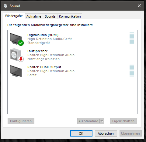

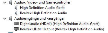

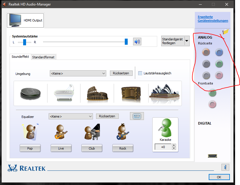

Hey Leute,
ich habe seit gestern das Problem, dass meine audio out und inputs nicht mehr erkannt werden. Nach dem letzten Neustart wurde ich vom Realtek Audiomanager für jeden einzelnen Anschluss gefragt, was ich dort grade angeschlossen habe, wie man es gefragt wird, wenn man einen neuen Anschluss besetzt hat. Später in der selben Sitzung musste ich feststellen, dass gar kein Sound mehr wiedergegeben wird und keiner der Anschlüsse mehr erkannt wird, egal wie oft ich ihn aus und wieder einstecke.
Auch nach mehrereren Neustarts und einer Neuinstalliation des Realtek Audio Treibers, wird der Anschluss nicht erkannt.

Die angeschlossenen Geräte sind als Ursache auszuschließen. Bei dem Board handelt es sich um ein altes G31T-M2.

Was für Optionen habe ich herraus zu finden, ob es nicht vielleicht gar am Soundchip selbst liegt, der abgeraucht ist?
