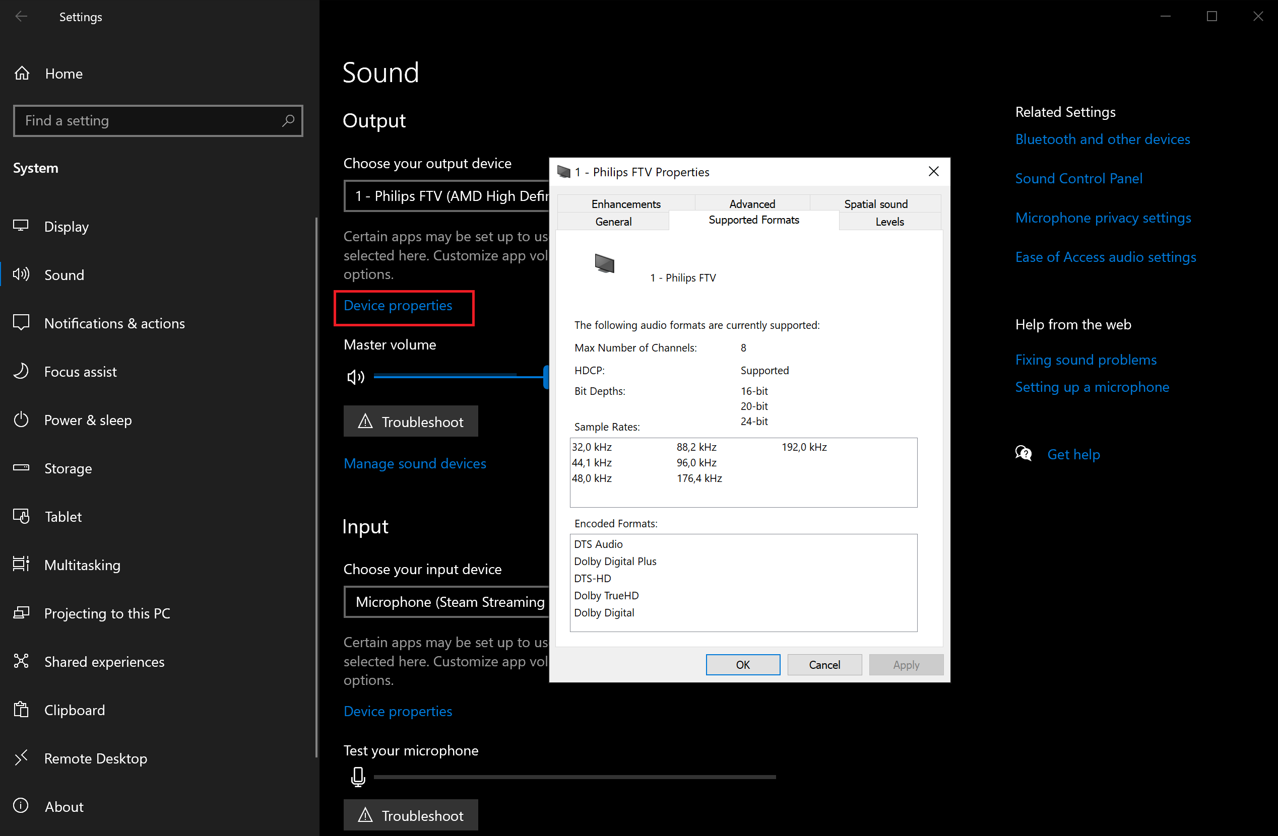

unabhängig davon, ob die gewählte einstellung überhaupt sinn macht, sollte man natürlich auch nur einstellungen wählen, die das wiedergabegerät unterstützt. kann man in den soundeinstellungen nachschauen (device properties -> additional device properties):
ps: der tv wird nur als endgerät erkannt, dazwischen hängt noch was ordentliches :)
Reaktionen: Torcher und lamda
