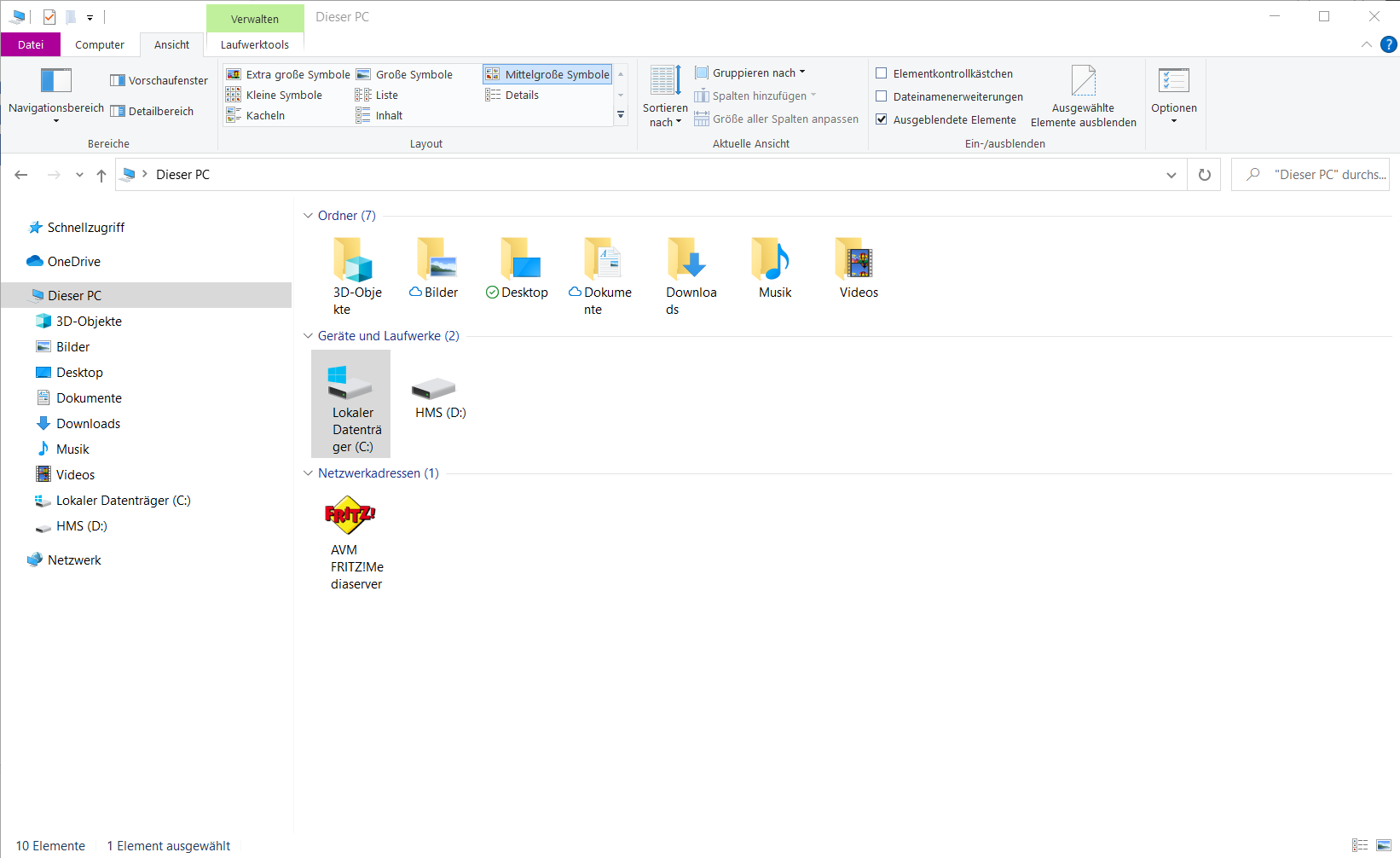

Im Explorer OneDrive arbeite ich in den Ordner der Bibliothek die ich ausgewählt habe oder auch in selbst erstellten Ordnern.
Die Wolke links oben im Screen, öffne ich na klar nicht mit den Ordnern.
Alles was ich in den Ordnern verändere, wird synchronisiert auf OneDrive Online.
Funktioniert auch umgekehrt. Zusätzlich kann man hoch und herunterladen.
