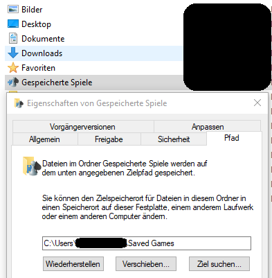

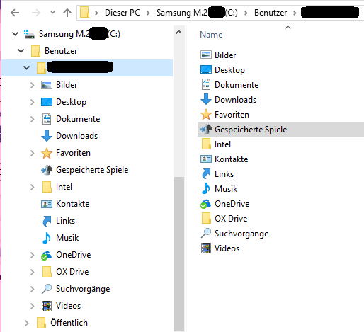

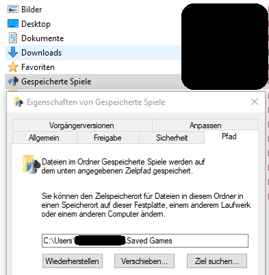

Welche Dateien wurden genau von wo vom PC aufs Notebook synchronisiert? Wenn das über OneDrive ging, dann nur Dateien, die in OneDrive sind. PS: Vermutlich hat dein Dell die Ordner von OneDrive heruntergeladen.
C:\Users\Name\OneDrive\ und dann Bilder oder Dokumente usw. sind die Standardordner von OneDrive. Die sind nicht zu verwechseln mit C:\Users\Name\ und dort Bilder (Pictures) oder Dokumente. Es gibt einmal Bilder als Unterordner von OneDrive und Bilder unter "Dieser PC". Das sind zwei verschiedene.
Ich weiß, der OneDrive Dialog hört sich an, als ob die Eigenen Dateien vom Rechner bei der Aktivierung von OneDrive hochgeladen werden. Dem ist aber nicht so.
Aber wie mein Desktop-PC meine persönlichen Daten automatisiert in die Cloud laden konnte kann ich nicht so ganz nachvollziehen. So ganz automatisiert. Schon ein wenig spooky :freak:
Soweit habe ich das Konzept der Technologie dahinter schon begriffen. Nur eben dein geposteter Screenshot machte mich auch auf meinem Desktop stutzig. Ist tatsächlich sehr missverständlich geschrieben. Aber wie auch immer.

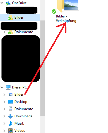

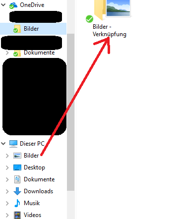

Zieh mal "Bilder" aus "Dieser PC" nach OneDrive. Es entsteht in OneDrive "Bilder - Verknüpfung". Das geht auch mit Dokumente usw. Speicherst du jetzt auf dem PC etwas in "Dieser PC" und dann Bilder usw., ist es mit OneDrive verknüpft und wird dort auch gleich hochgeladen.
