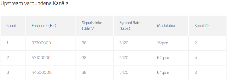

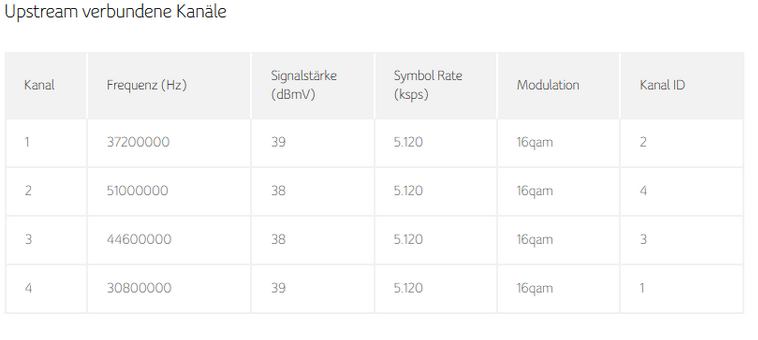

Ich habe immernoch die Connectbox mit Docsis3.0. Im Nachbarthread las ich von einem User der die Fritzbox 666 hat incl Docsis3.1 und bei dem is dadurch nichts besser geworden.
Aber es hat sich was geändert, schau mal bitte..
Upstream 5. Februar
Upstream 12. Februar
Ein Kanal weniger, dafür zwei auf 64qam. Soll das was bringen, ist das besser? Augenscheinlich tagsüber is nix besser.
Softwareversion der Box is noch die gleiche.
dass der 4. upstream kanal nun auch fehlt, darf nicht sein. Das ist eine Störung. Den rest habe ich dir per PN geschrieben.
