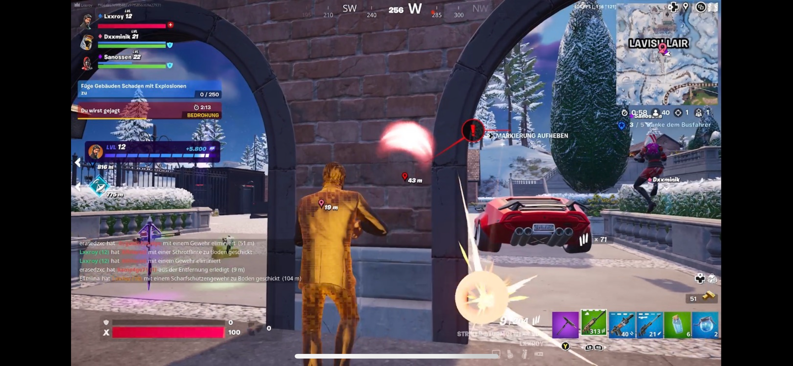

Moin ich habe folgendes Interesse Problem, ich habe ein 10G Glaserfaser Anschluss und habe ein ASUS Ax3000 v2 Router. Bin mit lan cat 8.1 verbunden am PC & Xbox.
Shooter Spiel sind unmöglich geworden ich sterbe so unlogisch, die schießen ich nenn es mal meine vorherige Position und die sie treffen mich. Ports alles eingestellt ipv6 an und aus gestellt. Mein Ping ist eig richtig gut 8ms direkt nach Frankfurt.
Also ich kann mir das absolut noch erklären es liegt nicht an der Hardware 100% habe es bei mein Bruder getestet und da ist alles normal. Spiele wie Rainbow six Siege 1000h + alles nicht mehr spielbar gefühlt sehen sie mich alle früher und brauchen nur 1 Kugel die immer direkt auf Kopf trifft wärend ich ein Ganze mag brauch. Anbieter in Greenfiber habe sogar eine öffentliche IPv4 dazu gebucht extra

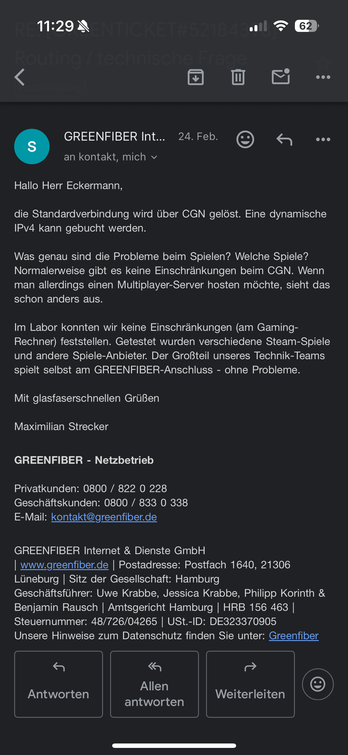

damit hab ich nicht gerechnet so viele Kommentare, mein Bruder hat auch ein Glasfaser Anschluss bei PYUR er wohnt ca. 2km entfernt. Ich habe mein Bruder bei ihn angeschlossen und mein PC, Xbox.

ja da schwankt nix und die 10G kommen auch an, aber das Online spielen ist so komisch ich kann es nicht erklären wieso. Jeder schlechte Spieler kann mich wirklich ohne probleme umhauen und wenn ich die kill wiederholung mir anschaue denke ich wie kann ich ihn nicht killn... bei mir fliegen die schüsse auch durch die durch und connecten nicht ganz wild.

ich verstehe das net Ping 8ms das soll doch voll abgehen eig. aber wenn die gegner in mein schatten schissen oder neben mir und das geht durch bei den frage ich mir wofür dann 8er ping wenn es nix bringt haha

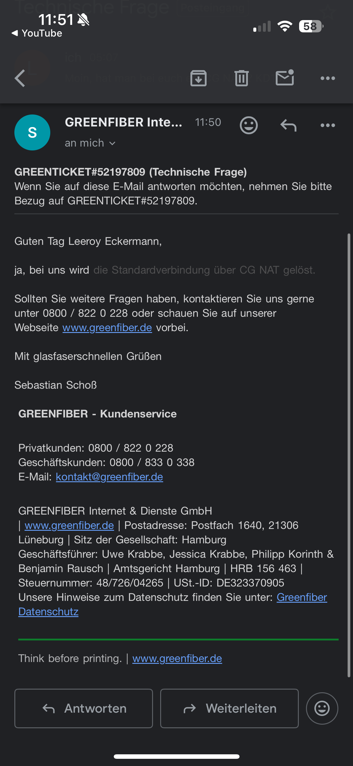

Ja CG NAT, ich habe aber für 5€ extra eine öffentliche dynamische iPv4 dazu gebucht

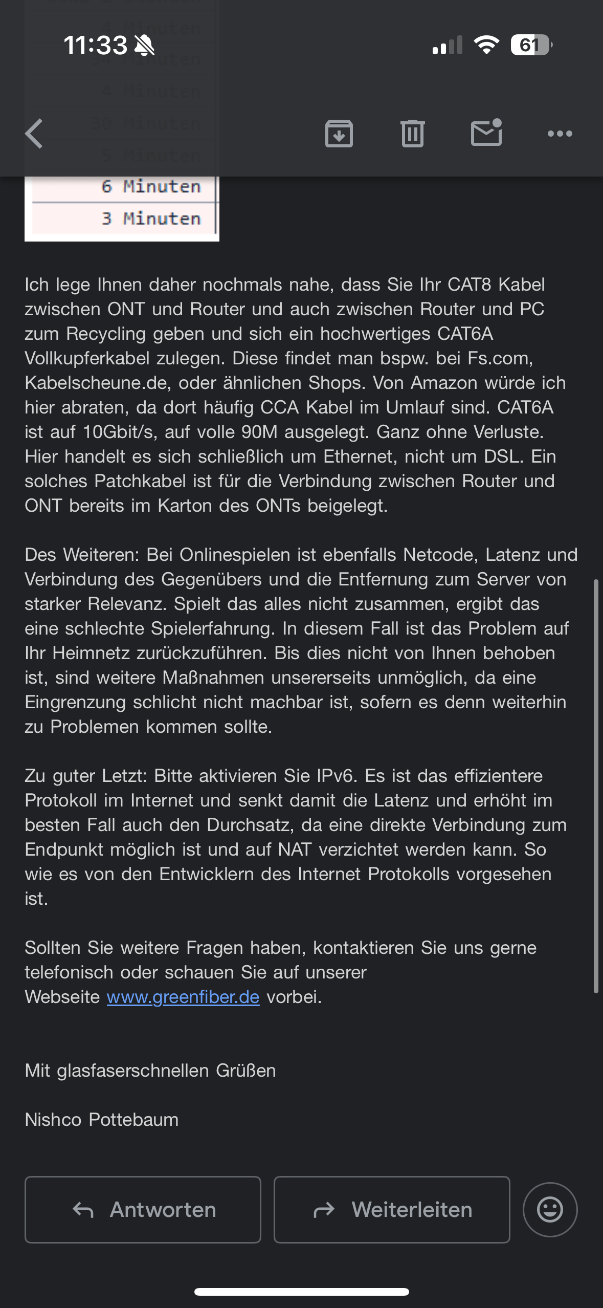

Ich habe Nordvpn und es nicht wirklich besser auch wenn ich deren Protokolle nordlynx/udp nehme oder mit P2P Server in Frankfurt direkt verbinde ist der Ping von 8 auf 9-10 gestiegen leider ohne Erfolg der Provider schiebt das auf mein CAT 8.1 lan Kabel es sei nicht dafür ausgelegt

Da frage ich mich dann was für 5€ dann die öffentliche dynamische ipv4 Adresse ist die man dazu buchen kann

Da scheint es eine Verwechslung zu geben. Entweder du hast CG-NAT, oder du hast eine öffentliche IPv4-Adresse. Prüfen kannst du das leicht, nämlich indem deine WAN-IPv4-Adresse, die dir im Router angezeigt wird, die Gleiche ist wie die, welche dir auf https://ipv4.icanhazip.com angezeigt wird. Solltest du 5€ zahlen und deine WAN-IP fängt aber mit 100. an, wurde dir die Option einfach nicht geschaltet.

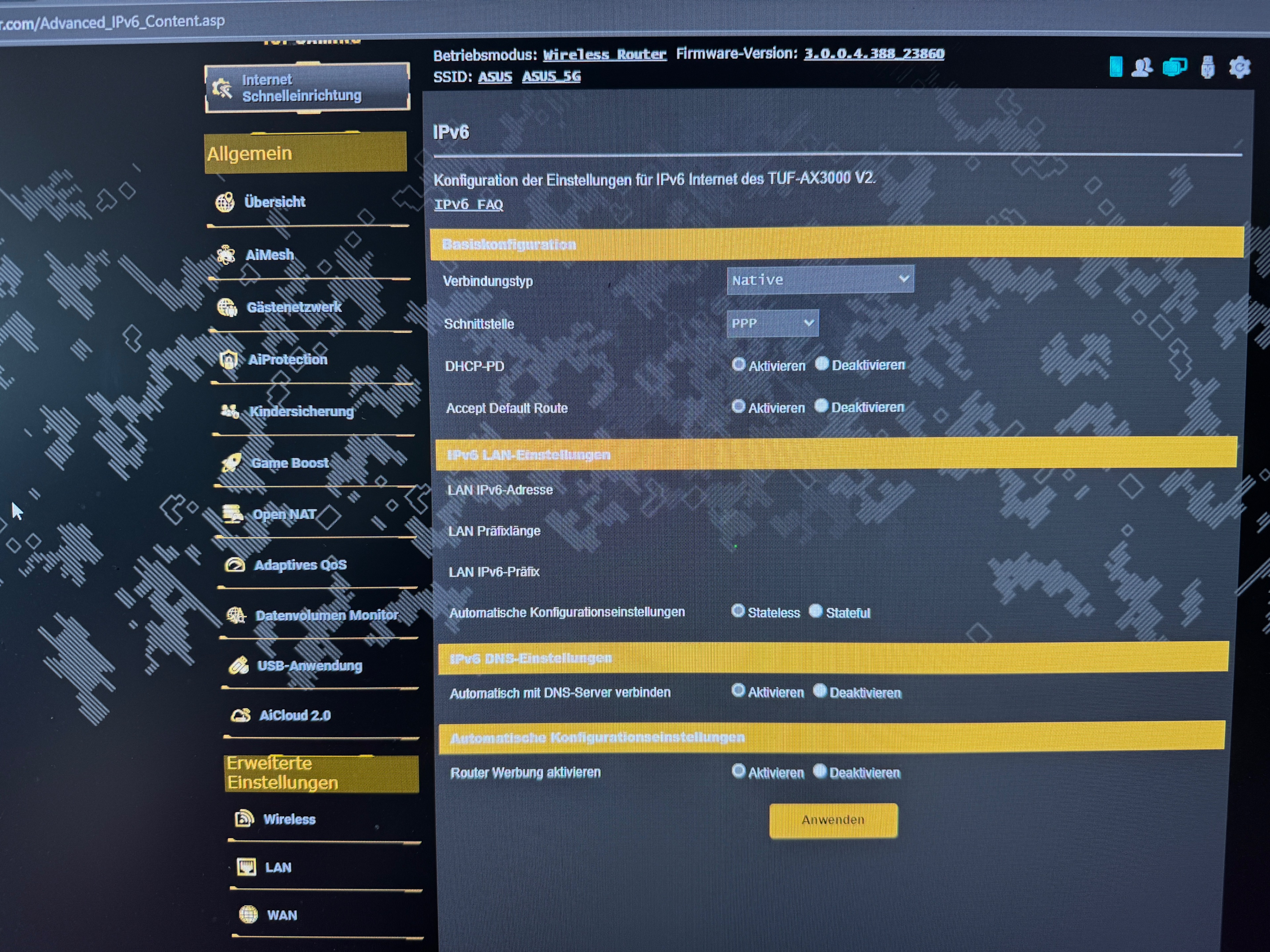

habe auch im Router IPv6 mit Passthrough alles richtig eingerichtet

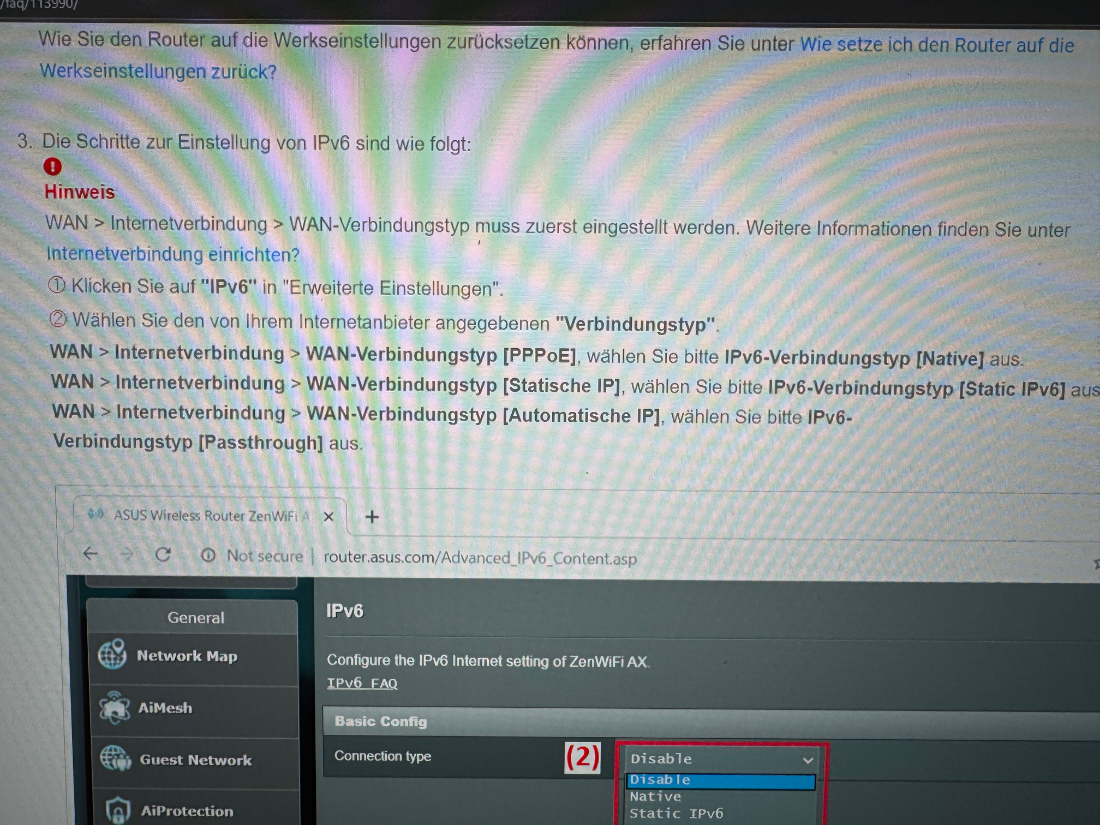

Ich kriege auch wenn ich meine ipv6 Einstellungen einrichte so wie ich es von Asus aus machen soll keine ipv6. Mein Provider meinte auch ich soll Natov ipv6 wählen, aktivier ich die Einstellung habe ich keine ipv6
Aktiviere ich Passthrough bekomme ich eine

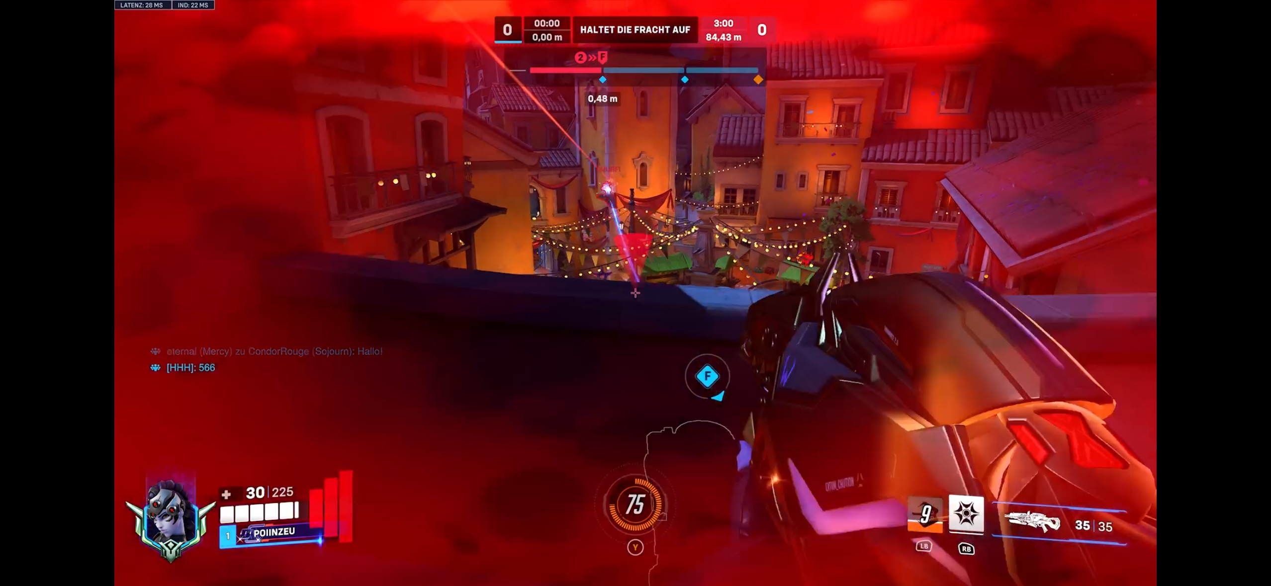

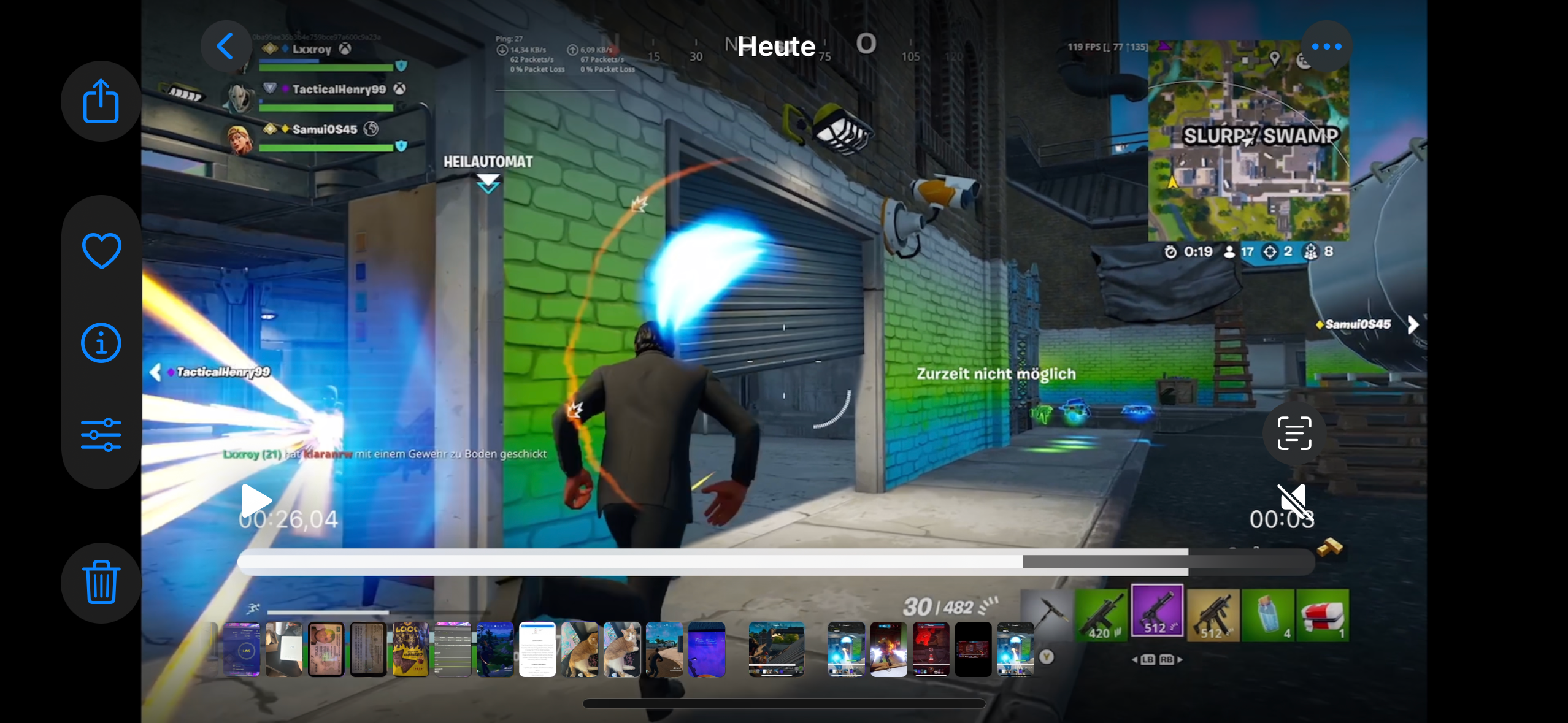

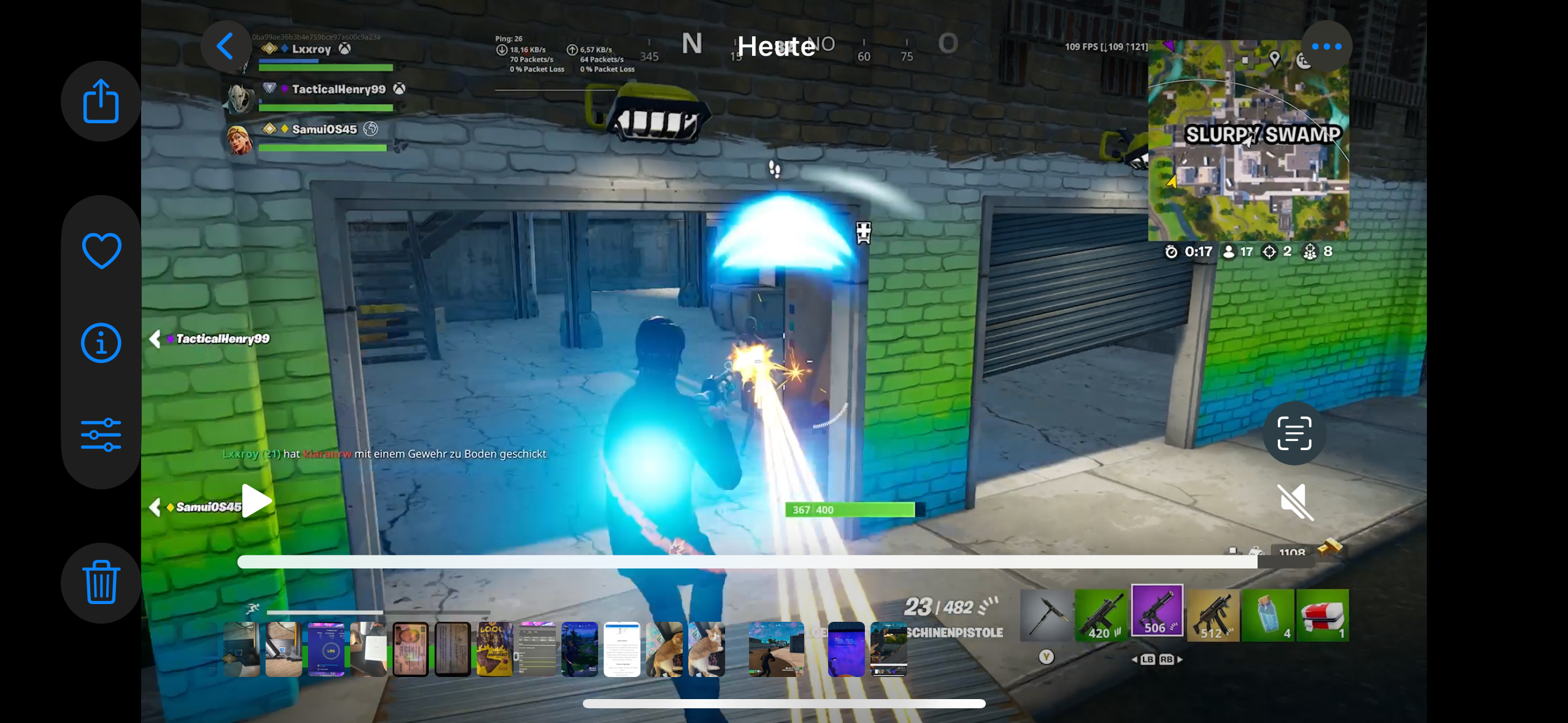

Man kann nichts spielen…. So man sieht ein Gegner und er scheppert ein sofor unlogisch in
