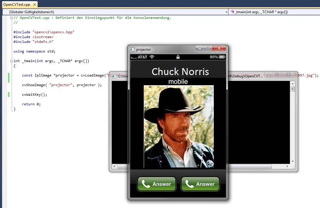

Hi,
also ich hab mir das ganze so wie du es benutzt selbst mal kurz installiert.
Es ist definitiv so, dass du den Pfad zu der dll in die Pfadvariable eingeben musst. Sonst bekomme ich denselben Fehler.
Bei mir ist das im Falle eine 64 Bit kompilierten Demos:
"C:\opencv\build\x64\vc10\bin"
Wobei ich opencv einfach nach C:\ kopiert habe. Es ist aber egal, wo es liegt, solange es nur passt.
Folgendes auch doppelchecken:
- Stimmt die Target Architektur: 32 /64 / ITANIUM etc.
- Stimmt die Konfiguration: Debug / Release /sonstige
Nach dem Ändern der PATH Variable muss Visual Studio neugestartet werden.
Minimalbeispiel:
Code:
// OpenCVTest.cpp : Definiert den Einstiegspunkt für die Konsolenanwendung.
#include "opencv2\opencv.hpp"
#include "stdafx.h"
int _tmain(int argc, _TCHAR* argv[])
	const IplImage *projector = cvLoadImage("yourFile.jpg");
	cvShowImage( "projector", projector );
	cvWaitKey();
	return 0;
