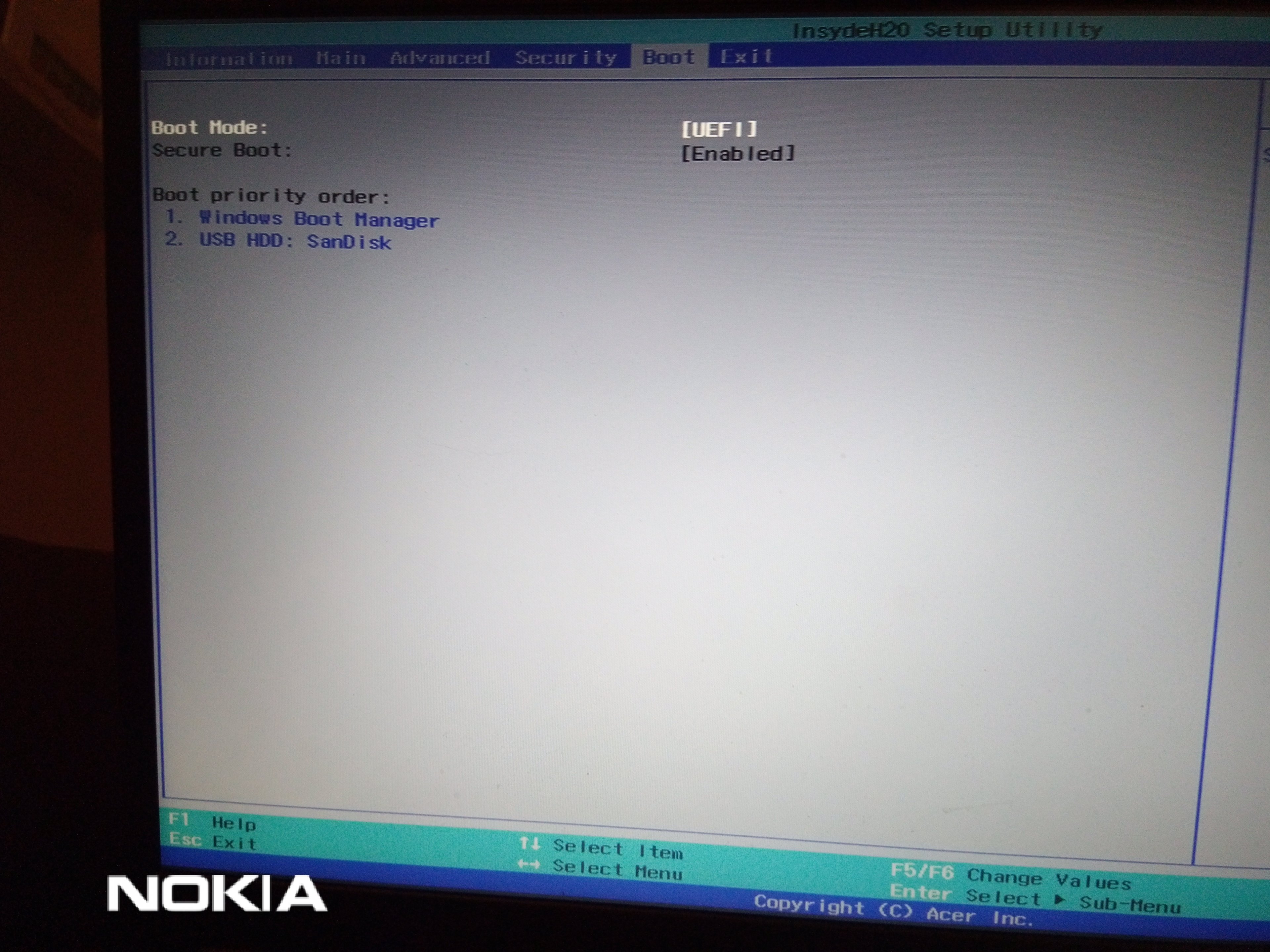

@TO: Hast du denn inzwischen mal, wie schon oft gefordert, als 1st Boot Device im Bios NICHT!!! den USB Stick ausgewählt? Den Fehler habe ich auch mal gemacht und hatte eine deiner beschriebenen Fehlermeldungen. Nach Abwählen des Sticks hat alles wunderbar funktioniert...
Alle deine Screenshots im Bootmenü im Bios zeigen nur den Stick als 1st boot device, was nicht richtig ist.
Ich habe mir das Bild und das danach nochmal angeschaut, so wie ich das sehe, kommt da nichts anderes mehr zum auswählen.

Irgendwie dachte ich, bei BOOT im Bios sollte auch im Uefi Modus noch was anderes zu sehen sein.
Gute Nacht!
Meiner Meinung nach müsste es etwas wie "No Device" oder "Disabled" geben, so stehts jedenfalls bei meinem MSI zur Auswahl....
Was bedeutet bei #57 auf dem Bild Nr. 6 der mit einem Rufzeichen markierte Hinweis Boot Configuration?
Screenshot vom Menü Boot Configuration wär interessant.
Was steht da drin, wenn du bei Boot Option #1 die Auswahl öffnest? Kannst du davon einen Screenshot posten?

Also wenn ich csm deaktiviert zu hab, sehe ich nur den USB Stick bzw wenn ich via CD Boote das jeweilige Laufwerk.
Es gibt kein anderes Medium zur Auswahle. Werde die Bild gleich nochmal von der Oberfläche machen.

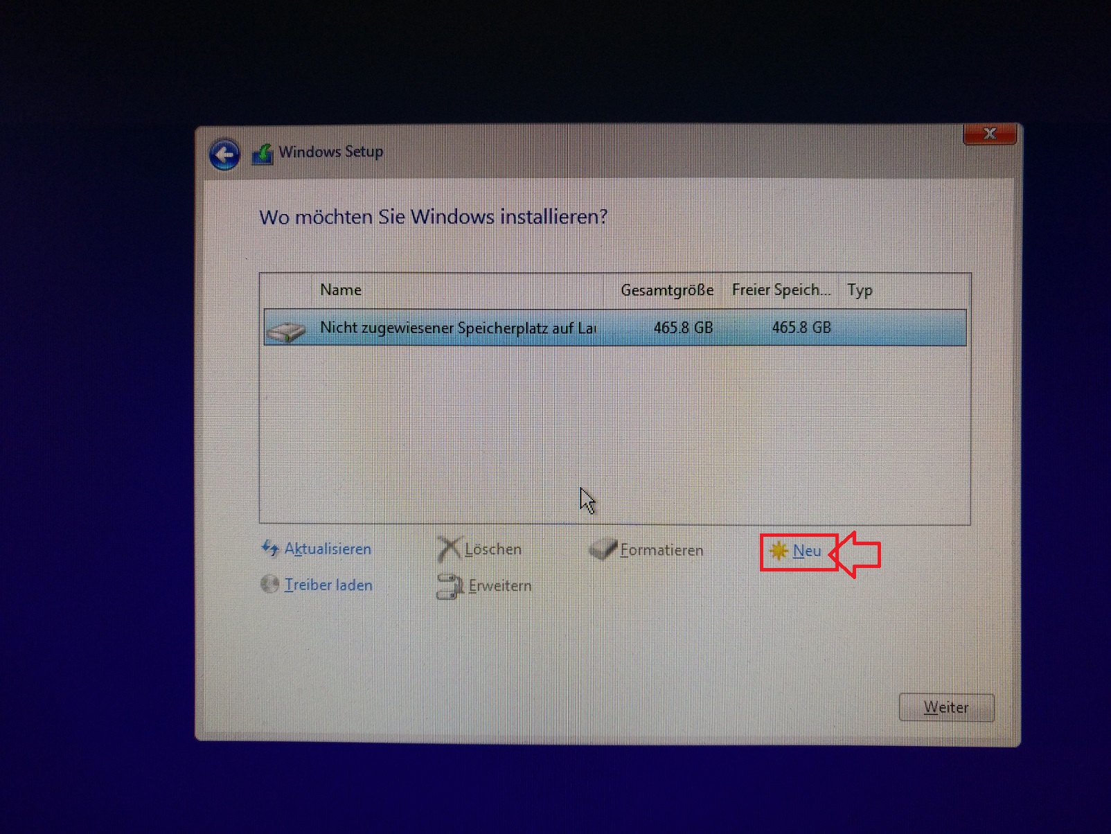

Da sieht man normal die Partitionen die Windows erstellt, die 100 MB Uefi Partition, und den Rest in C: oder auch noch eine Wiederherstellungspartition.
Genau das, was man auch sieht, wenn man eine Platte anklemmt wo noch Windows drauf ist und man Neuinstallieren will.
Da klickt man auf alles Partitionen löschen, damit der alte Schrott weg ist und neue Partitionen erstellt werden.
Die wichtigen Partitionen werden doch wieder erstellt und sieht man da dann auch.
Siehe ab 5:0
Wo wollen sie Installieren: Partition1 ist nicht normal, das kennt man in der Bootauswahl von USB Stick.
Formatieren, Partitionieren kannst du doch auch da im Setup noch und dann löschen.
Das was du da immer hast muss sich ändern, ansonsten sind deine ganzen Platten hin oder es wird bei der ewigen Sanduhr immer nach einen USB Stick, Speicherkarte gesucht die steckt.
Eine SSD/NVMe wird da zumindest nicht gefunden.

Du und jeder andere hier kann da ab ca. 5:0 sehen, was man normal an Partitionen angezeigt bekommt im Setup.
Bei dir sieht man keine 100 MB Uefi System Partition, keine Wiederherstellungspartition kein C:
Darüber musst du dir Gedanken machen und die logischen Schlüsse ziehen.
In dem Augenblick wo du einen ganz normalen klick auf Weiter machst, oder auf Neu und weiter, wird bei dir gar keine SSD/ NVME gefunden, um diese Partition zu erstellen.
Im Video ab ca. 6.0 bis 6.50
Nach Ewigkeiten Sanduhr wird irgendwas gefunden mit 2048 GB und Partition1
Das dass, was da gefunden wird, nicht das ist, was man normal sieht, zeigt das Video ja nun auch.
Da kann dann aber Windows nicht drauf installiert werden was ja wohl auch eh logisch ist, deswegen braucht man da nicht immer so weiter klicken bis, endlich der Fehler kommt.

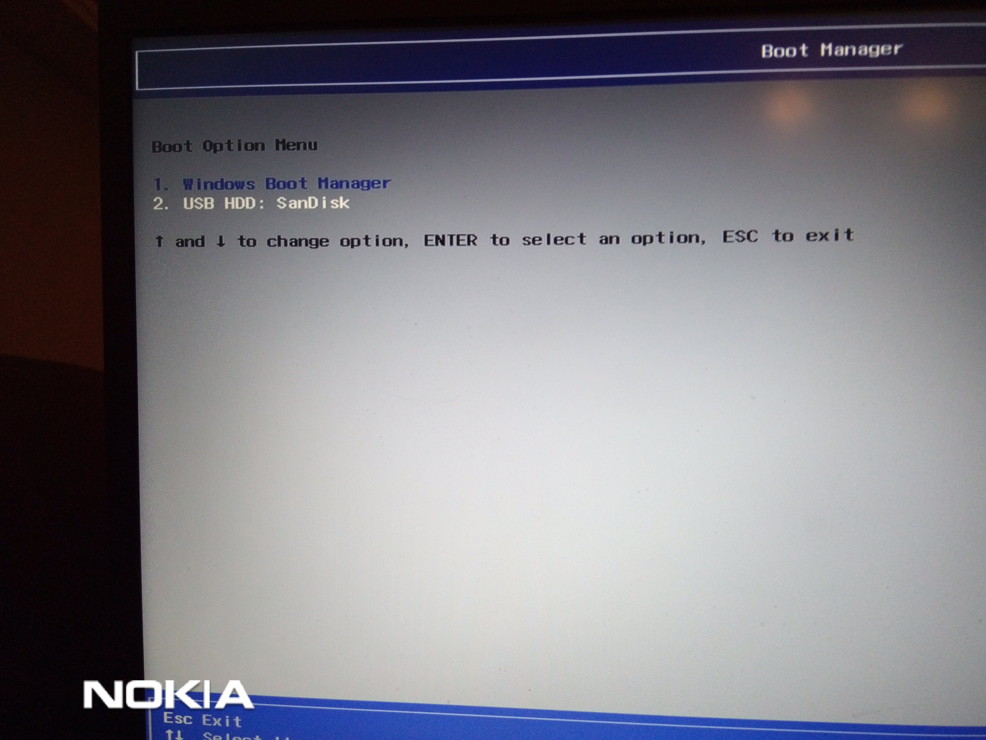

Ja bitte mehr Bilder von den ganzen Boot-Optionen im BIOS und auch Bilder vom Boot Menu (F8).
Genau da liegt der Hund begraben.
Wenn du dort schon nicht die SSD entsprechend siehst kann das nix werden, RAM hin oder her.
Das Fiasko beim Partitionieren im Windows Setup ist dann nur mehr die Folge davon. Davon können wir schon keine Bilder mehr sehen (in dem Zustand).
Hier wird doch die SSD einwandfrei und mit richtigen Speicherplatz erkannt. Nur weiter kommt er nicht!
Und ab da spielt das System verrückt und gaukelt eine 2000GB Partition 1 vor ...
... so etwas muss doch wirklich jedem spanisch vorkommen!
und das gleiche bei weiteren Platten ...
Ja, da wird die SSD erkannt,
aber nach klick auf NEU sieht man in seinen Video, dass Windows ewig braucht und das kommt, weil es ein Problem gibt die SSD zu partitionieren wie es halt an der Stelle sein sollte mit Bootpartition.
Es wird dann nach Ewigkeiten Sanduhr, ein 2048G B Medium gefunden, was aber kein Medium ist, auf dem man installieren kann.
Partition 1 gibt es bei mir auch nicht, wenn ich einen 32GB USB-Stick mit dem Media-Tool erstelle.
Weder im BIOS bei BOOT noch im F12 Boot Menü.
Alleine das mit dem Stick, ist schon merkwürdig und mich würde es auch nicht wundern, wenn der USB Stick da bei der Standuhr gefunden wird.
Bei Boot an 1. Stelle, muss Windows Bootmanager stehen oder die SSD wo Windows drauf soll.
Beim TE passt gar nichts, und das fängt bei Partition 1 vom USB Stick an.
