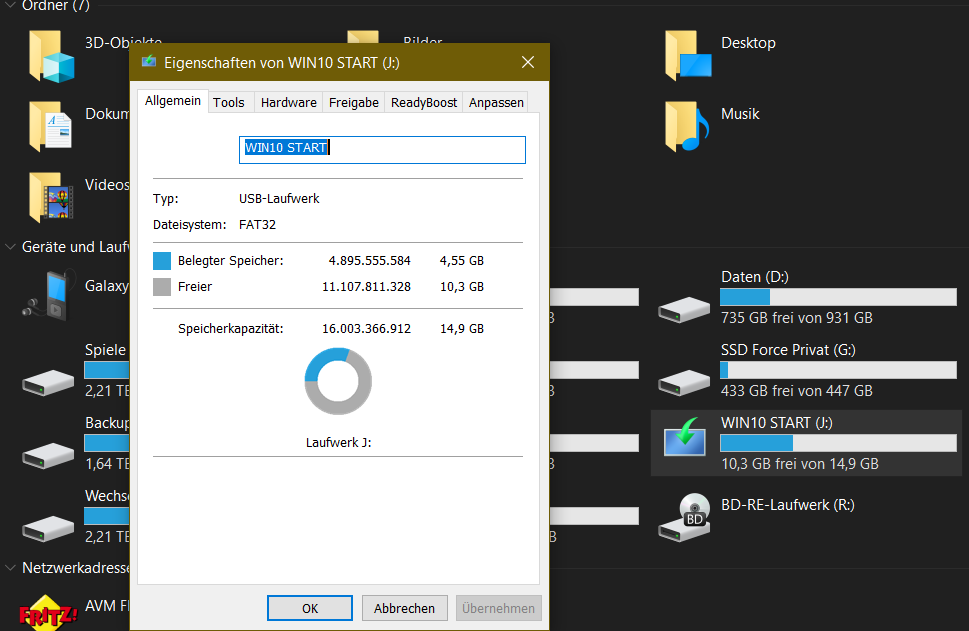

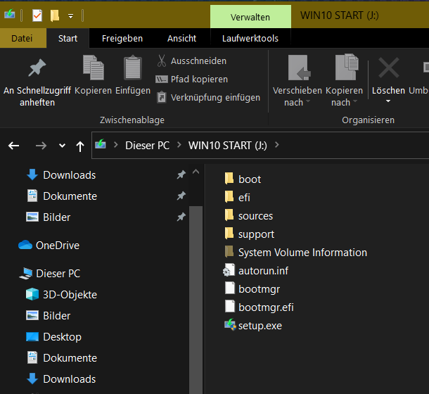

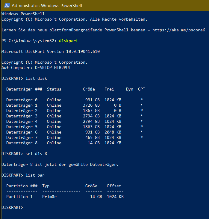

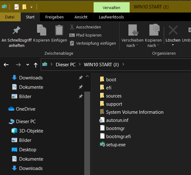

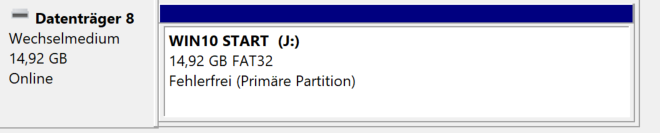

Deshalb gibt es wohl bei meinem USB BOOT Stick auch wohl keine Partition 1 oder doch? :freak:
Damit keine Unklarheiten aufkommen, es ist ein Stick, der mit dem Media Creations Tool angefertigt wurde ...

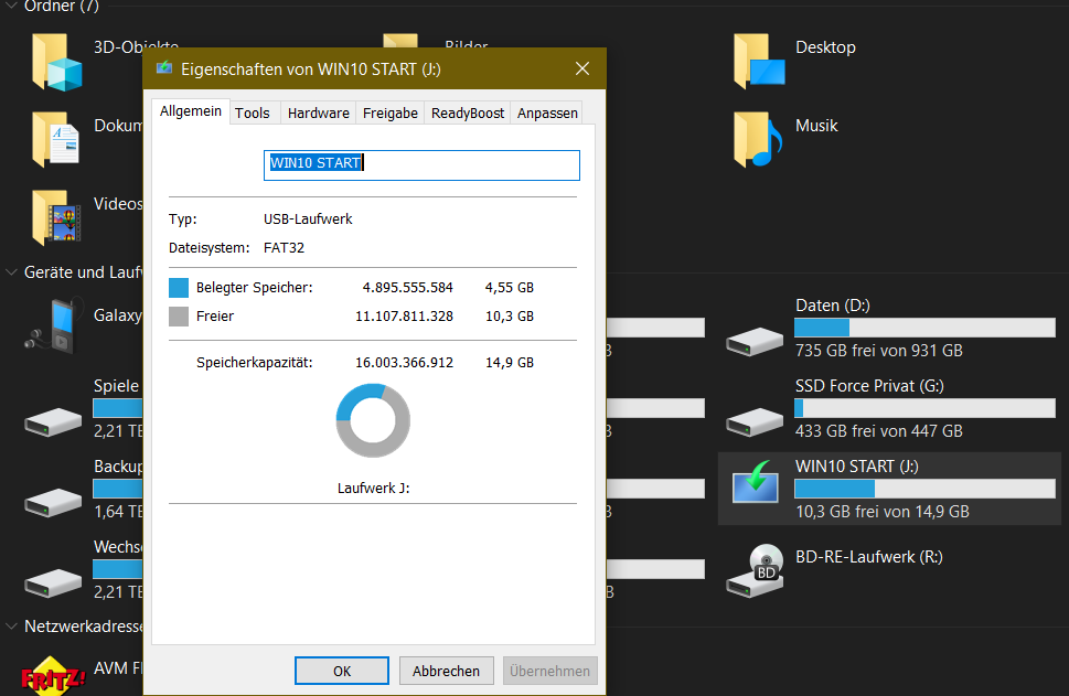

Dann müsste dein Stick aber größer als 32 GB sein.
Mein Stick hat eine Größe von 14,9 GB!
:freak: Also, wenn dir das nicht reicht, dann weiß ich auch nicht ...
Bezüglich Linux-Install würd ich gerne wissen, welche Fehlermeldungen oder Probleme auftauchen.
Naja, wenn keine Platte gefunden wird, kannst du auch nichts installieren.
Nicht umsonst, habe ich vorhin erst den Screen erstellt, wegen dieses Riesen Problem Threads.
Denn der TE nutzt einen 32 GB Stick in seine letzten Screens.

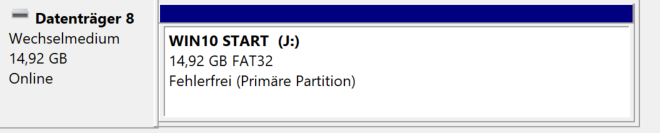

Grundsätzlich kannst du ja mal zeigen wie so ein Stick partitioniert ist, Datenträgerverwaltung, Explorer oder sonst wie.
Einfach immer nur Partition 1 ist doch für den Po, wenn keiner weiß, was das für eine Partition ist, wie Groß, was danach kommt usw.
Warum sollte ein 14,8 GB Stick eine Partition haben bei Fat 32?
Genau das ist doch schon wieder das Rätsel.

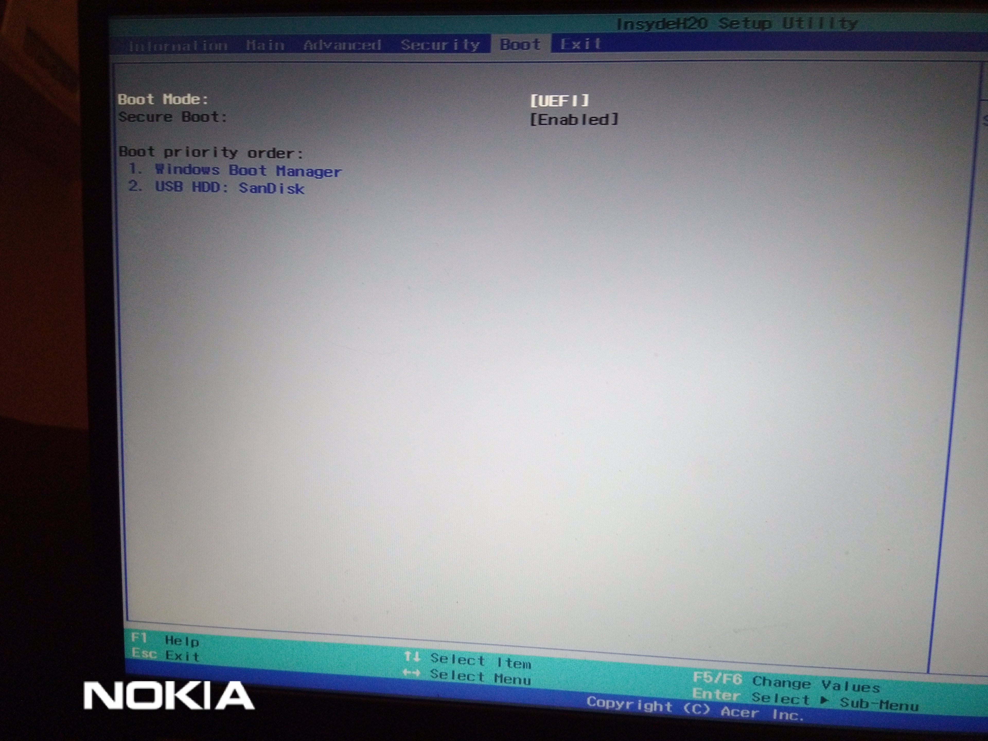

Der Screen vom alten 8 GB Stick und Aspire 5 ist zwar alt, aber eine Partition1 würde mich doch sehr wundern.

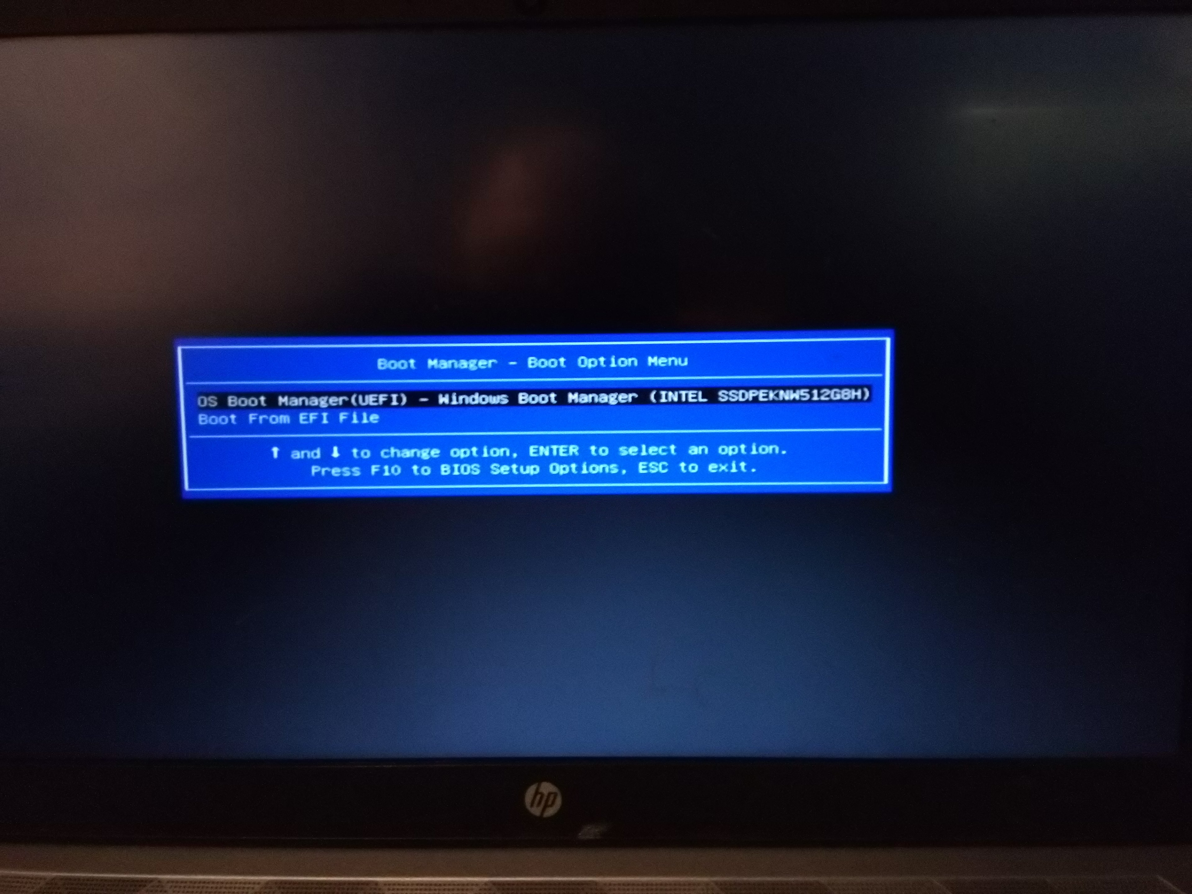

Beim HP Laptop, stand allerdings auch gar keine Bezeichnung, sondern nur "Boot From EFI File"
Na klar reicht mir das,:mad: aber hoffentlich erkennst du auch, das ich keine Partition 1 habe.
Wird wohl ein Rätsel bleiben warum, da eine Meldung mit Partition 1 kommt, wenn es doch eh der ganze Stick ist.

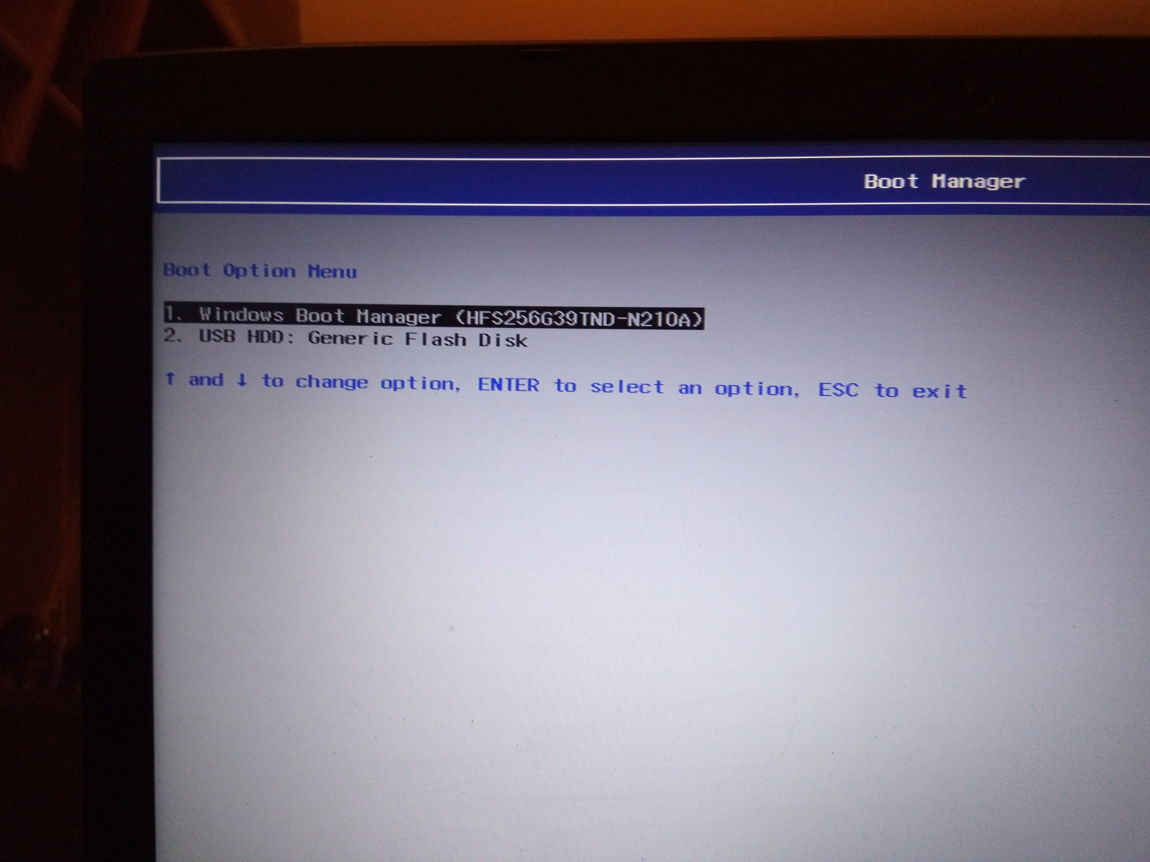

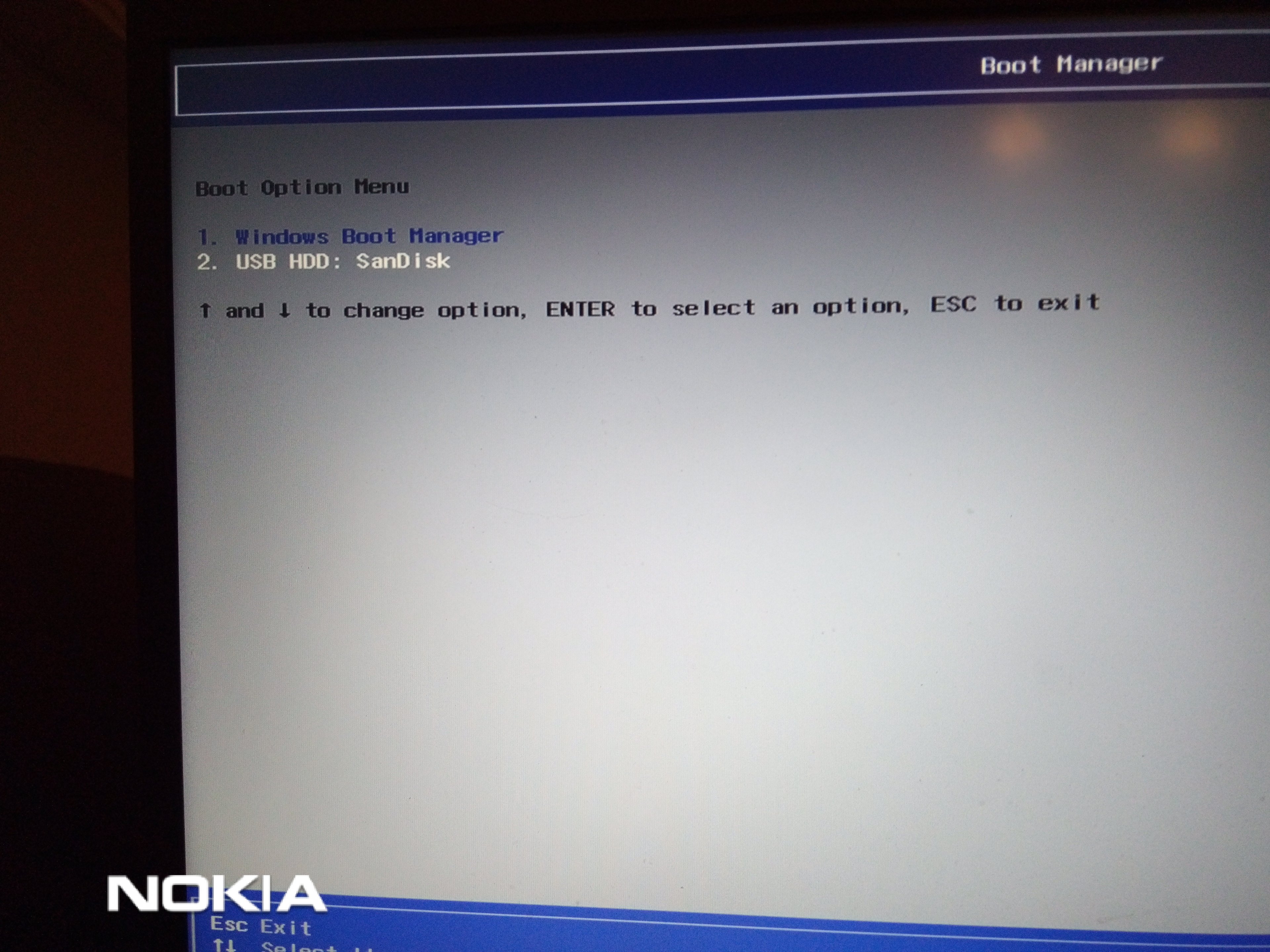

Müsste beim TE ja dann nur bei Boot noch eine SSD/ NVME auftauchen und nicht nur der Stick mit Partition 1

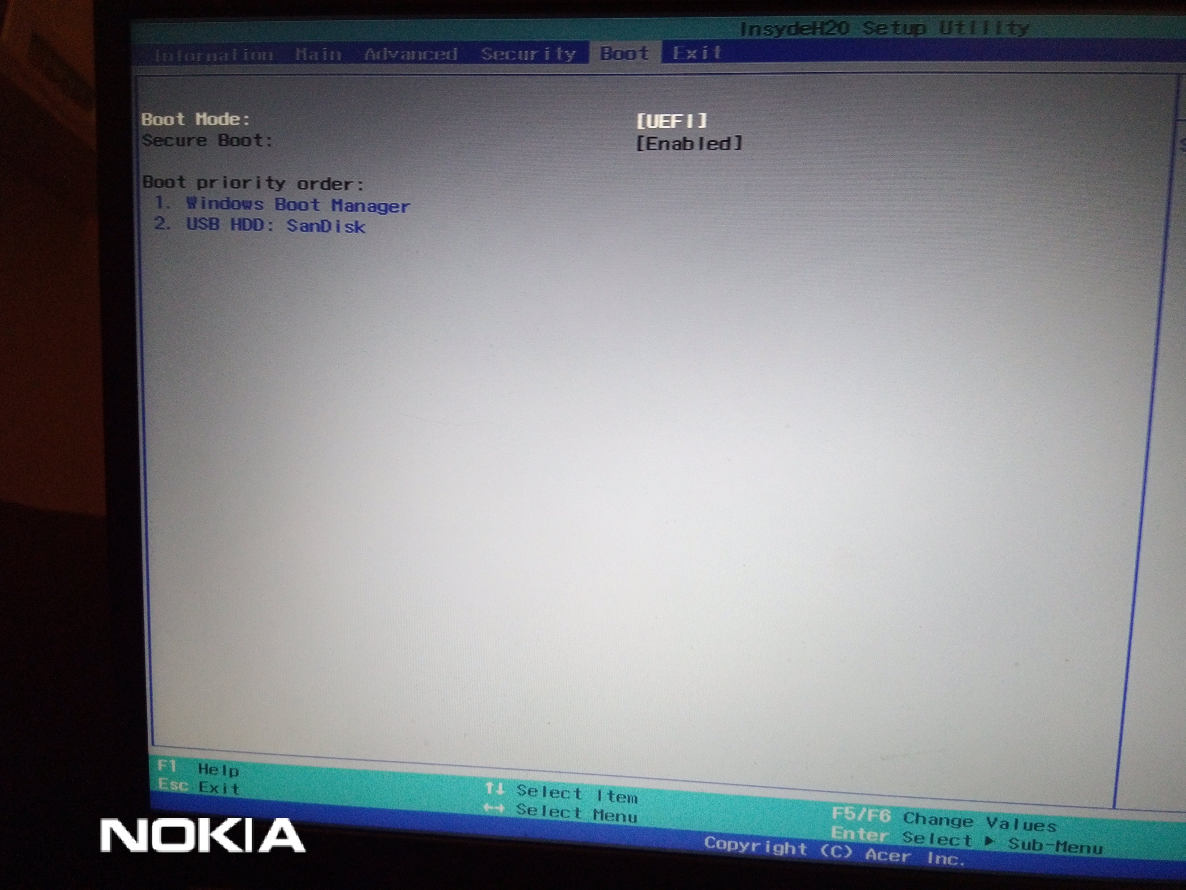

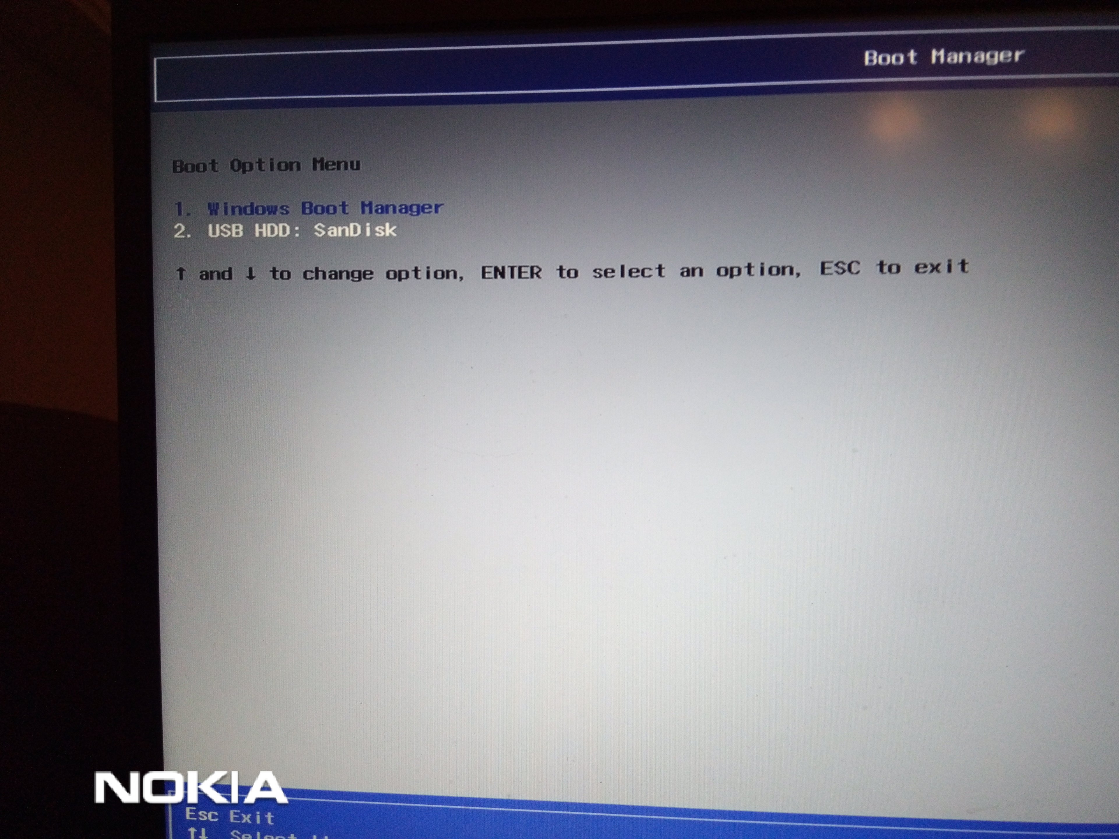

No! Die taucht in den Bootmedien erst auf, wenn die SSD einen UEFI BOOTMANAGER auf der Platte hat!
Wie auch beim USB Stick, auf dem sich ein UEFI Bootloader befindet ... Ohne den UEFI Bootloader, würde auch der USB Stick bei einer UEFI Einstellung des Mainboards nicht im Bootmenü erscheinen ...
Wenn nur die CSM geladen wird,
taucht der USB Stick dann auch in den Bootmedien auf, allerdings ohne UEFI: im Namen ...
Wenn UEFI+CSM im BIOS eingestellt steht, taucht der Stick einmal mit UEFI: im Namen und einmal ohne UEFI: im Namen im Bootmenü auf ...
Wenn nur auf UEFI only oder Windows UEFI oder was auch immer eingestellt wird, tauchen im Bootmenü nur UEFI fähige Bootgeräte auf, auf denen sich entweder ein UEFI BOOTLOADER oder der Windows Boot Manager befinden muss!
Bei nur UEFI Einstellung im BIOS, kann eine leere Platte (egal ob NVME oder SATA) niemals unter den Bootgeräten auftauchen!
Naja, aber der USB Stick bei BOOT darf da normal ja auch nicht stehen an 1. Stelle
Keine Ahnung jetzt, was die anderen User da dann stehen haben und bei meinen Laptops ist Windows ja nun drauf.
USB Stick an 1. Stelle bei Boot hat schon öfter Probleme gemacht.
Der TE hat da ja gar nichts zum Auswählen und von DVD hat er ja auch schon mal geredet.
Partition 1 2048GB darf es ja nun auch nicht im Setup geben, wenn man einfach nur auf Weiter oder auf NEU klickt.
Ja, welche denn? Und warum nicht? Er hat keine andere Auswahl!
Auf seiner SSD befindet sich kein Windows Boot Manager zu dieser Zeit.
Es ist vollkommen egal, was im BIOS als 1. Bootmedium zu dieser Zeit eingestellt steht! Weil nach der Installation automatisch der Windows Boot Manager der SSD im BIOS als 1. Bootgerät auftaucht.
Und dafür muss niemand irgend etwas machen!
Die NVME muss im BIOS nur unter den M2 Speichergeräten auftauchen! Nicht im BOOT Menü!

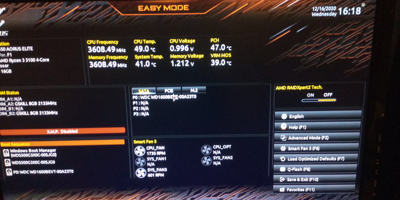

Ich mache bei Gelegenheit mal ein Bild ...
Sobald der PC bootet, werden im BIOS BOOT MENÜ bereits alle erkannten Bootmedien gelistet, die vom BIOS erkannt werden. Nach der Reihenfolge ... Bei mir stehen 2 x NVME´s im Bootmenü, weil sich auf jeder der NVME jeweils ein Windows Boot Manager befindet ...
Würde ich auf die CSM umstellen, tauchen alle meine SATA Platten im Bootmenü auf. Der MBR wird im BIOS nicht erkannt, also werden dann alle SATA Platten gelistet ... auf welcher sich nun der MBR befindet, müßte ich selbst wissen und einstellen ...

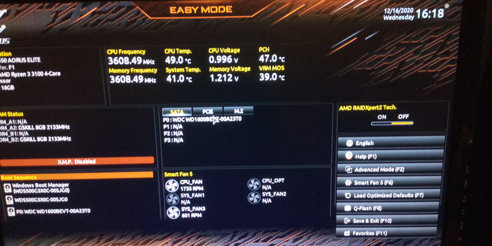

Reaktionen: Terrier
Die UEFI Boot Order sollte man trotzdem anpassen. Ich würde das immer bei einem frischen Gerät/Mainboard anpassen.
Wie willst du das denn machen? Wenn bei nur UEFI Einstellungen im Bootmenü des Boardes, die LEERE SSD nicht angezeigt wird?
Man muss dann nur die CSM dazuschalten und schon kann man die SSD im BIOS als Startoption #1 einstellen!
Ohne die CSM hast du keine Möglichkeiten dazu. Allerdings glaube ich, das eine NVME auch dann nicht im Bootmenü auftaucht! Eine SATA SSD schon! Weil NVME und die CSM nicht passen. Aber ich lasse mich hier gerne eines besseren belehren.
Und Terrier bringt ja immer alle User dazu, unbedingt alles nur auf UEFI einzustellen ...
Dabei lässt sich bei allen Boards zusätzlich zu UEFI auch die CSM aktivieren! Bei MSI ist das Standard nach den "Optimized Defaults"!
Und wenn die CSM dazu geschaltet wird, wird auch die leere (SATA!) SSD im F8 Bootmenü auftauchen! Man kann dann natürlich von dieser nicht booten ...
Ich glaube aber nicht, dass das bei einer UEFI Installation irgend etwas ausmacht, was jetzt als Bootsequenz #1 eingestellt ist. Hauptsache es klemmt nur die Systemplatte an den Ports! Und das ist bei ihm der Fall.
