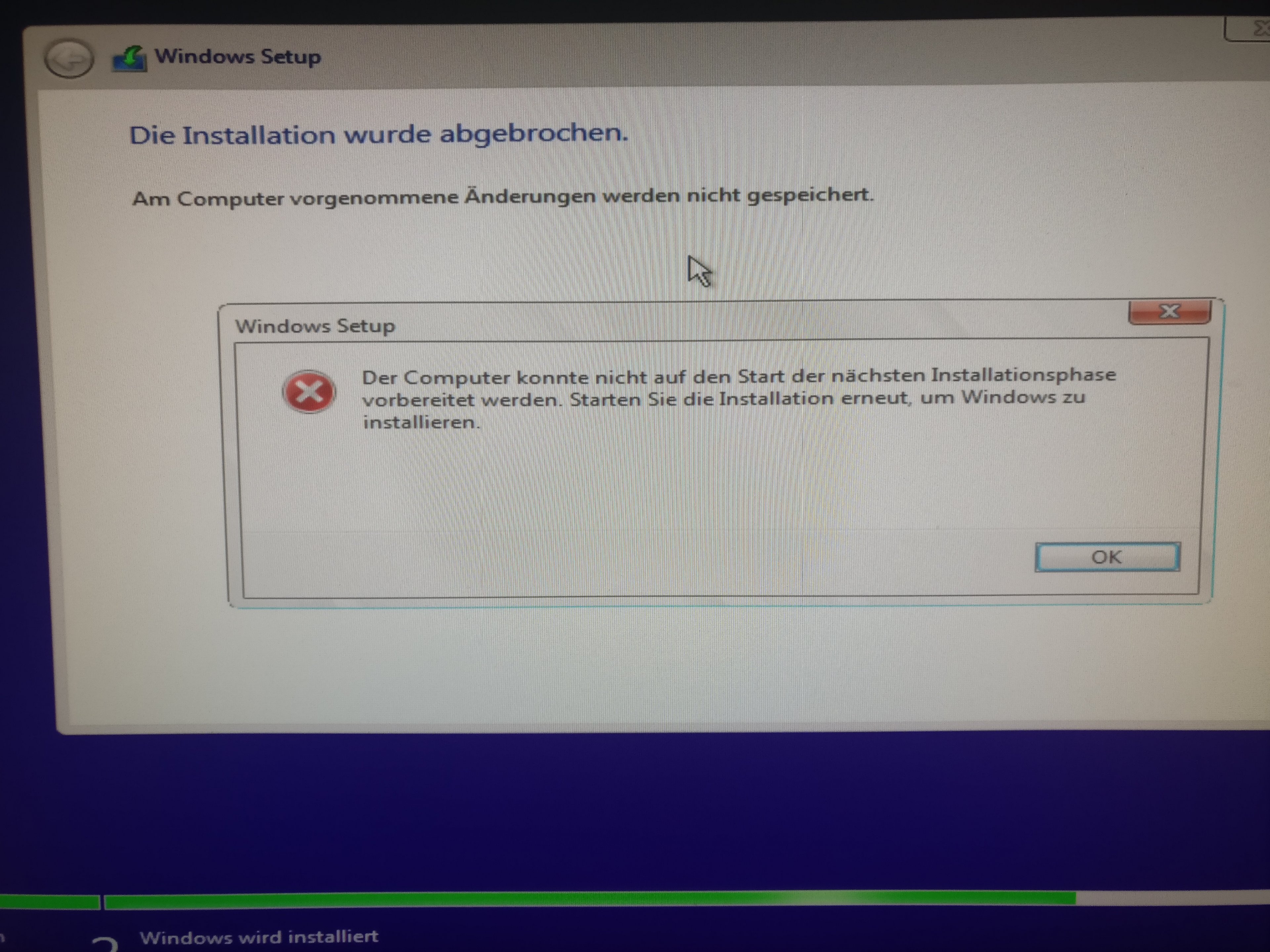

Guten Abend zusammen,
ich hab zur Zeit ein Problem mit meinen System was ich seit Tagen nicht behoben bekomme.
Am 22.12 ist mir mein OS beim Herunterfahren hängen geblieben und ich musste es via Resett Button auschalten.
Beim nächsten Boot kam direkt die Meldung, das Windows nicht mehr booten könnte und ich die Win10 Diagnosetools nutzten soll.
Leider haben dir mir alle nix gebracht.
-Starthilfe
-Systemwiederherstellung (war leer)
War halb so schlimm dachte ich mir. Win einfach neu Installieren und gut ist.
Wenn ich versuche Windows mittel USB/CD (Bereist mit dem Mediatool von MS und selbst via Rufus ausprobiert) zu installieren, bekomme ich nach 3 bis 4 Minuten die Meldung das mein Speichermedium eine MBR Partionstabelle enthält und ich es GPT Formatieren müsse.

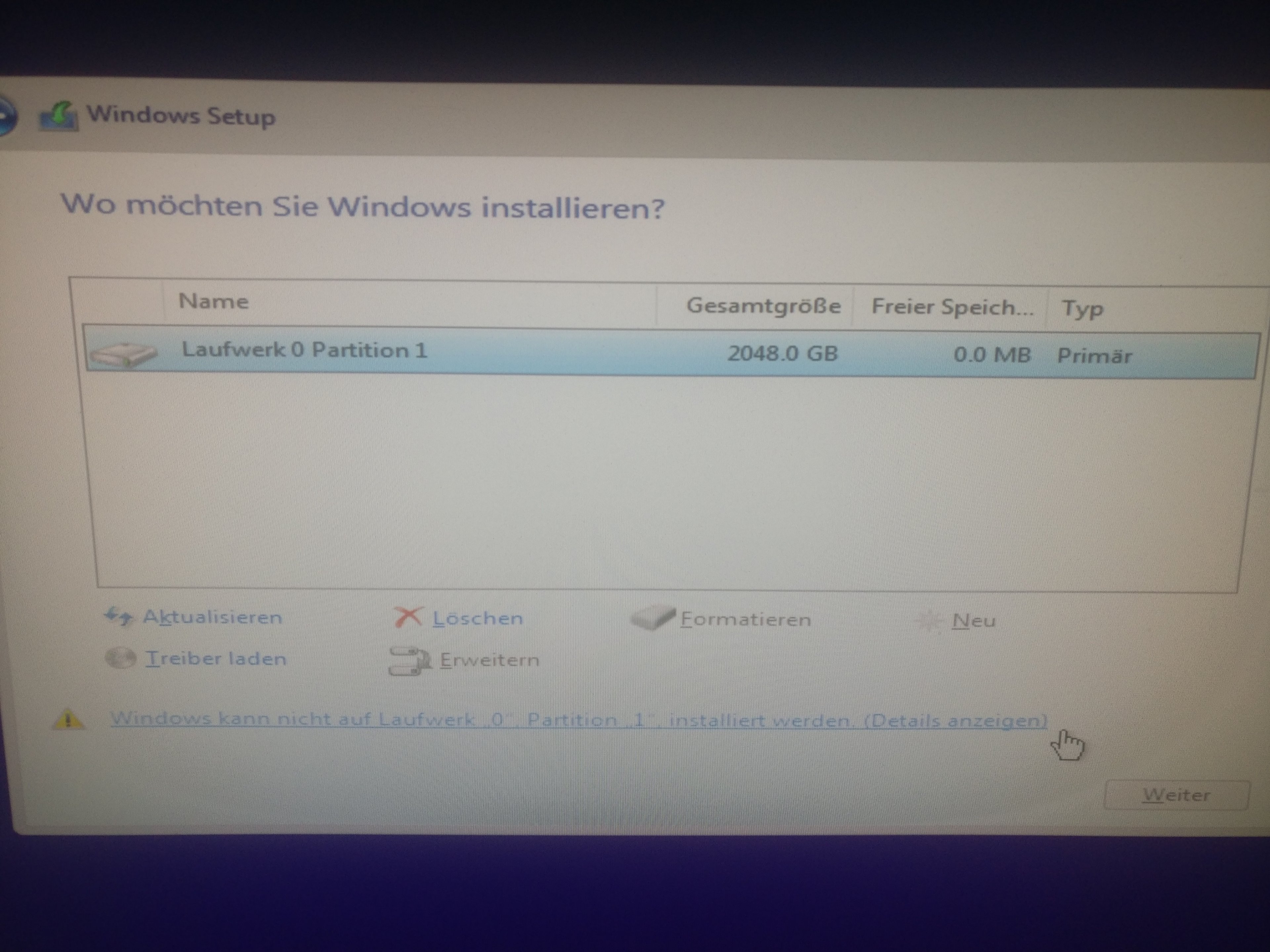

Gleichzeitig wird aus meiner Systemplatte die vorher als 500GB erkannt wurde nach dem Fehler als 2 TB Festplatte angezeigt, die ich weder Löschen noch was drauf installieren kann.
Und ab und zu hatte ich schon diverse Fehlercode wegen "Prüfen Sie Ihr Medenlaufwerk" 0x80300002 , 24 und die 57

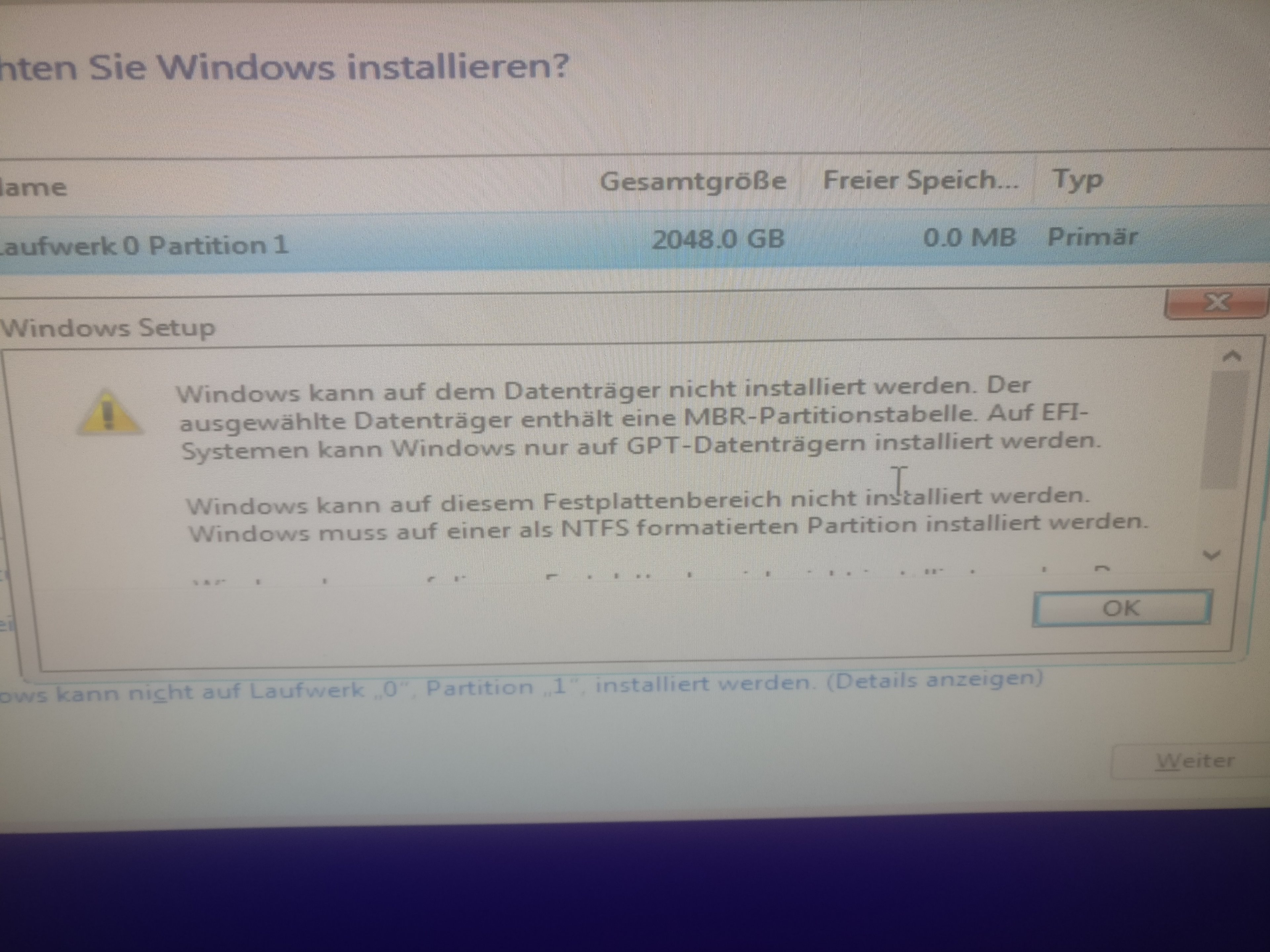

Jedes Mal müsste ich die Platte via Eingabeauffoderung und "DiskPart" wieder auf GPT formatieren

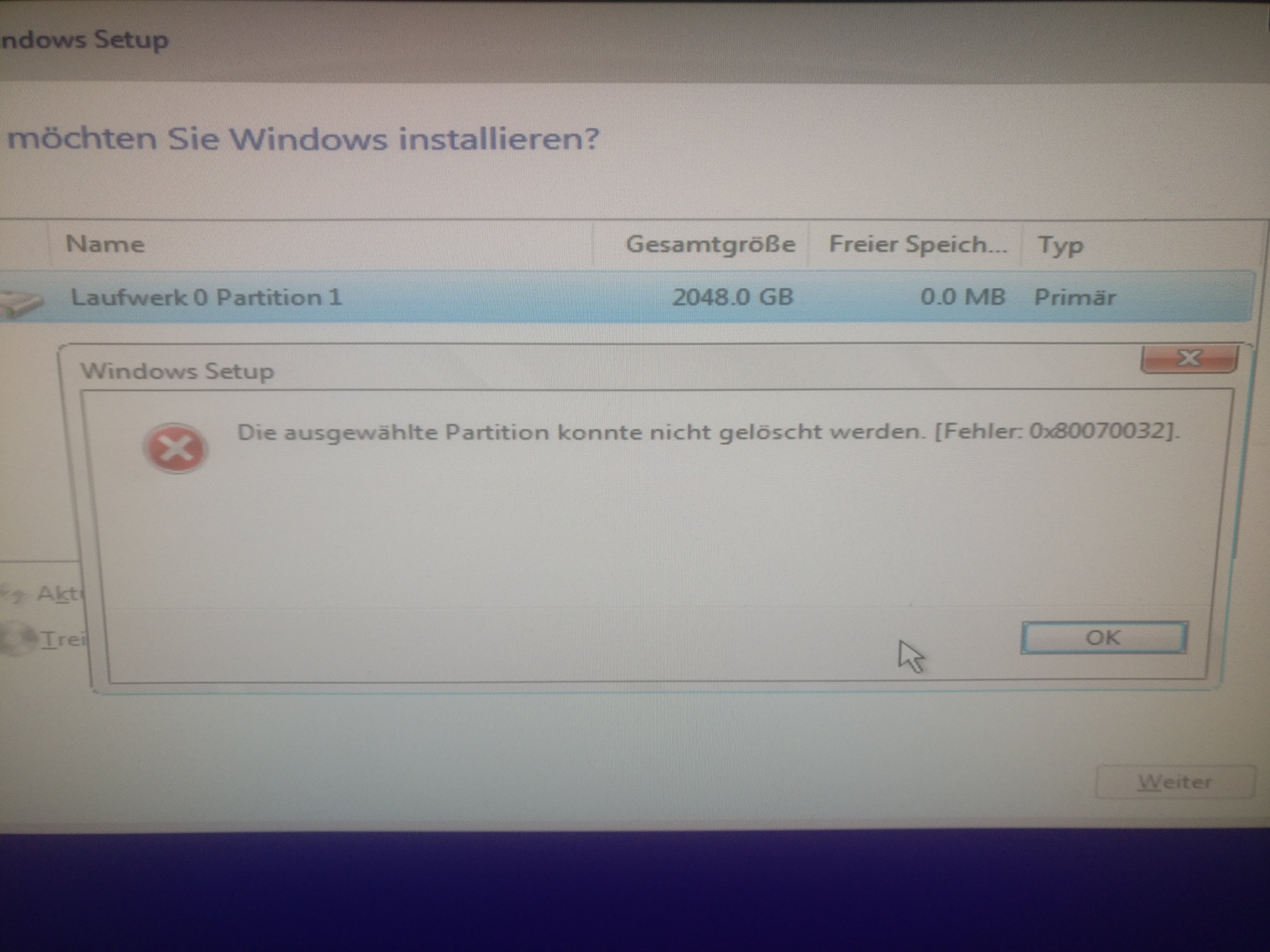

4. Speichermedium via Eingabeaufforderung "Diskpart" auf GPT convertiert oder auch eine Partions erstellt (hat auch nicht geholfen.
5. MemTest und Win 10 Diagnose Tool die Ram Riegel getestet. (zusammen und einseln) Keine Fehler gefunden.
6. Via Ubunto Live USB die Speichermedien richtig formatiert bzw. vorhandene Partionen gelöscht.

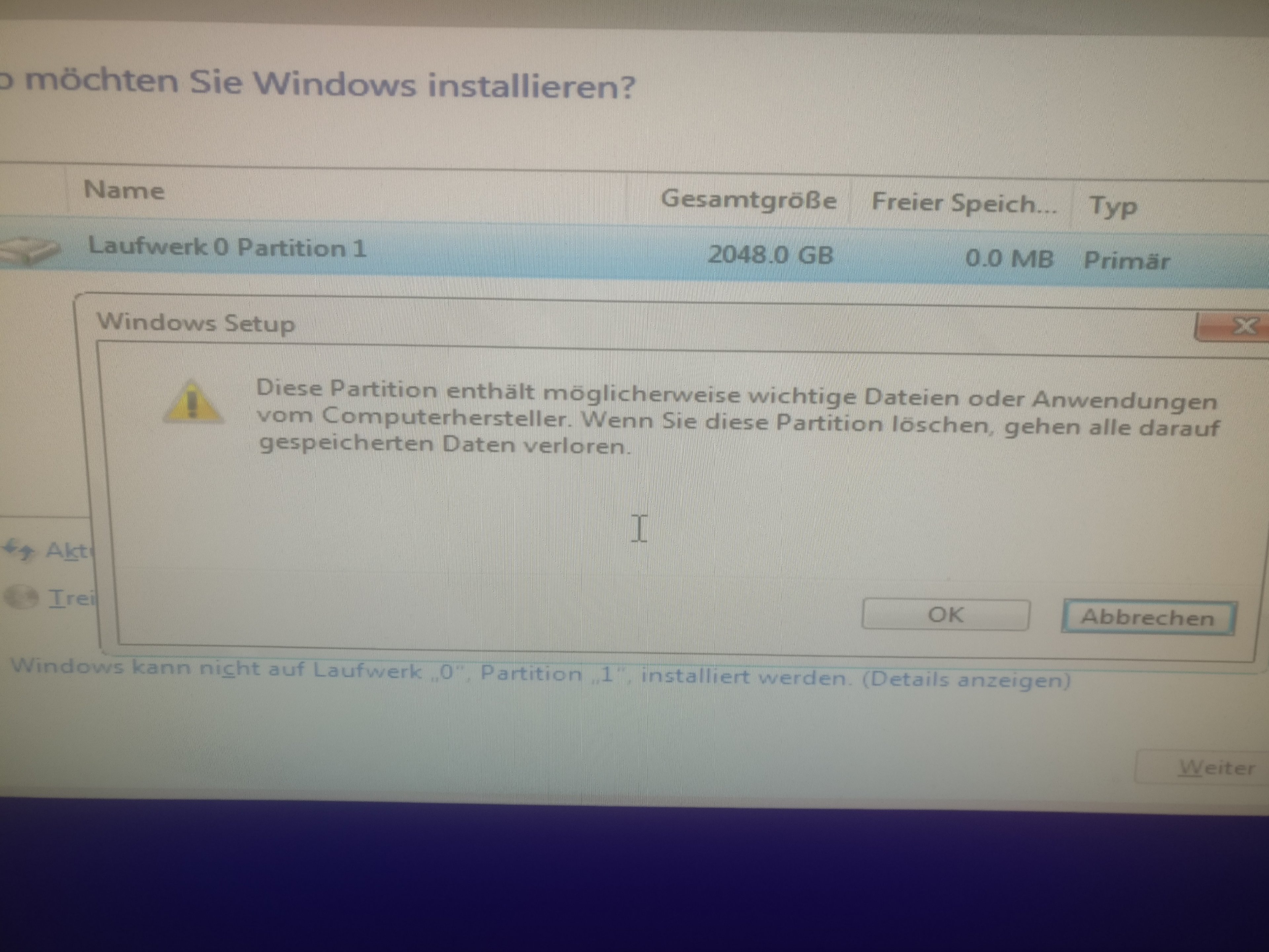

Normal kann man doch in Setup auch alle Partitionen löschen.
Wenn die 1. Partition nicht geht dann probiert man erst eine andere Partition, wenn die dann geht, klappt es auch mit der Anderen.

Ansonsten sollte man na klar die Bios Einstellungen für Uefi haben und nicht für CSM Legacy
Nicht den USB Stick bei Boot an 1. Stelle, sondern den bootfähigen USB Stick über das Bios Bootmenü aufrufen.
Dann kommen auch nicht solche MBR/ GPT Meldungen.

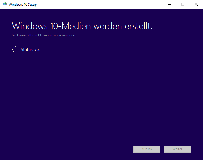

9. Einen neuen USB Stick gekauft, sicher ist sicher ... den hab ich die letzten Tage so oft hin und her Formatiert
Ob der USB Stick überhaupt richtig erstellt wurde, ist doch schon mal die Farge.
Seit wann muss man da was selbst hin und her formatieren
Die Windows Dateien nur drauf kopiert oder wie?

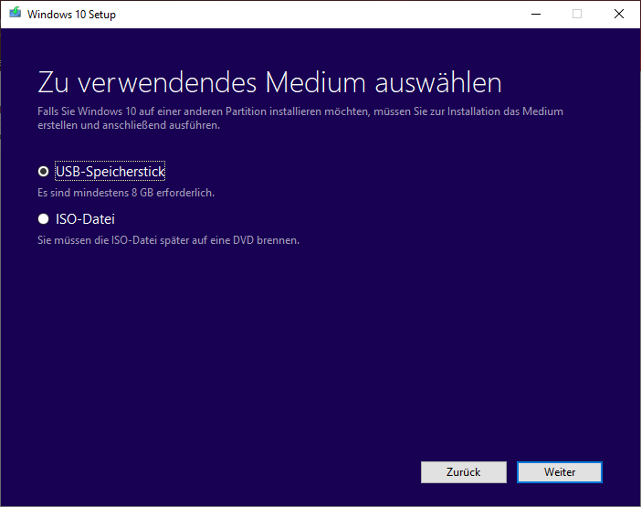

Das Media Tool macht doch alles mit Klick und Weiter. Es werden alle Dateien gelöscht und in Fat32 formatiert
Wenn man sich erstmal so festgewurschtelt hat, mit so viel Chaos Einstellungen, CSM MBR/ UEFI GPT.
Tools und Hardware tauschen, kommt man doch nie mehr klar.
