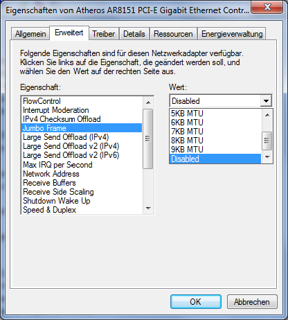

Bei Jumbo-Frame habe ich nur diese Optionen beim Netzwerkcontroller meines Laptops, beim PC sieht das genauso aus, jedoch ist der Netzwerkcontroller logischerweise ein anderer:

Die Netzwerkkarte kannst dir ja oben mithilfe des Screenshots genauer ansehen.

p.s. JumboFrame 9000 = 9k
und wenn du keinen 1500 (1.5K) Eintrag hast wird wohl DISABLED stimmen für Default was dann 1500 ist..
Obwohl du ja noch nach oben scrollen könntest.
aber wo das bei OpenMediaFault einzustellen ist weiß ich nicht, wird wohl irgendwo bei der Netzkarte zu finden sein.
