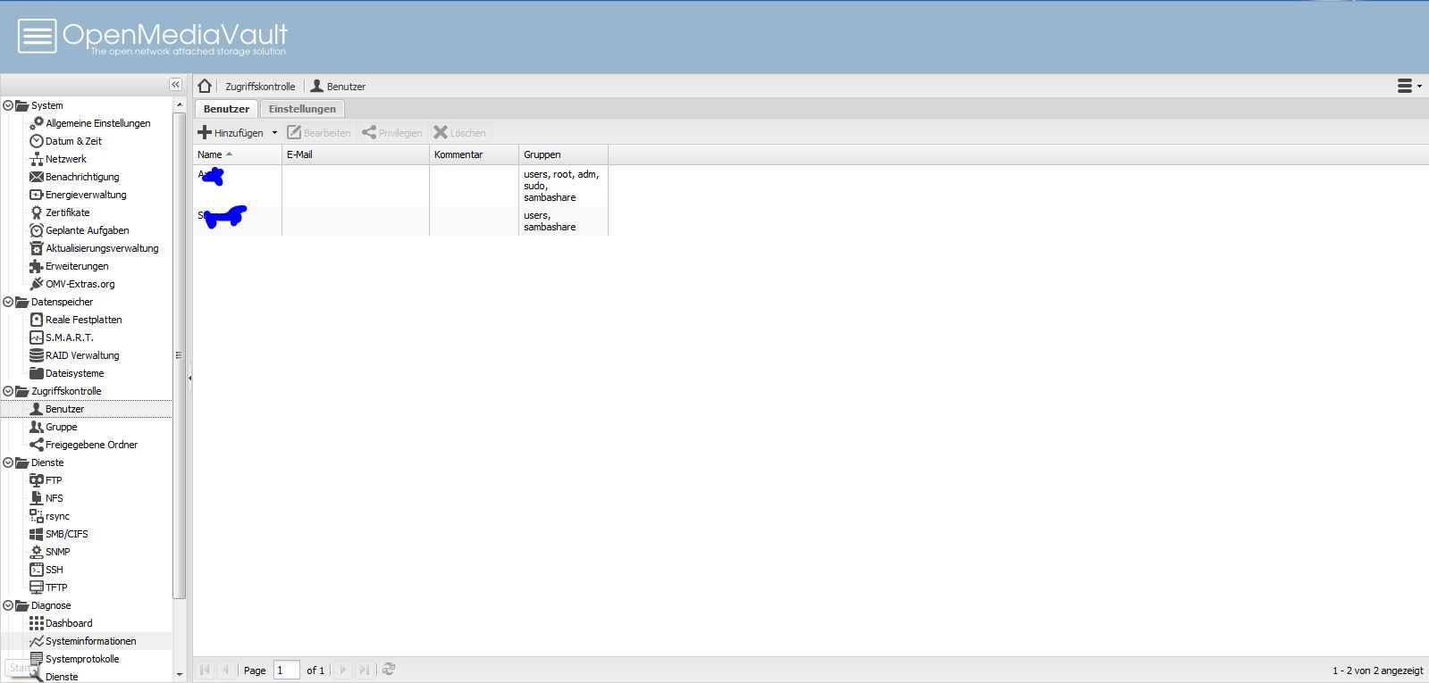

Derzeit habe ich zwei Benutzer angelegt und zwei Ordner die den Benutzern meinen Vorstellungen entsprechend per Privilegien zugewiesen werden. (Bsp.: Ein Ordner für mich, der von mir gelesen/beschrieben und vom anderen Benutzer nur gelesen werden kann.) Ein weiterer Ordner, der für alle im Netzwerk ohne Passwort bzw. Account erreichbar sein soll habe ich auch angelegt (unter ACL wurden die User nobody und nogroup angehakt; die smb Freigabe wurde auf Öffentlich, nur Gäste eingestellt).

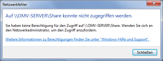

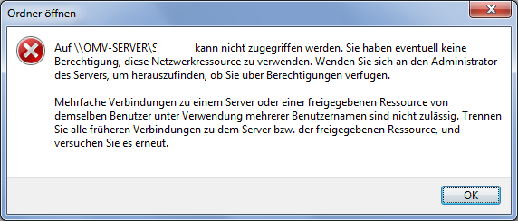

Diese Freigaben werden mir auch in Windows angezeigt, jedoch kann ich egal mit welchem Benutzer nicht auf die beiden Ordner, die Accountgebunden sein sollen (eben per Privilegien) zugreifen/mich anmelden; ich erhalte immer folgende Fehlermeldung:
Wenn ich auf den eigentlich komplett passwortlosen/accountungebundenen Ordner zugreifen will kommt folgende Fehlermeldung:
Ich habe das NAS schon neugestartet, sowie die Dienste beendet und gestartet.
Außerdem habe ich meine Windows Rechner mehrmals neugestartet (nach Änderungen auf der Openmediavault WebUI) und jeweils versucht von meinem PC oder Laptop auf die Freigaben zuzugreifen, jedesmal erschienen die gleiche Fehlermeldungen.

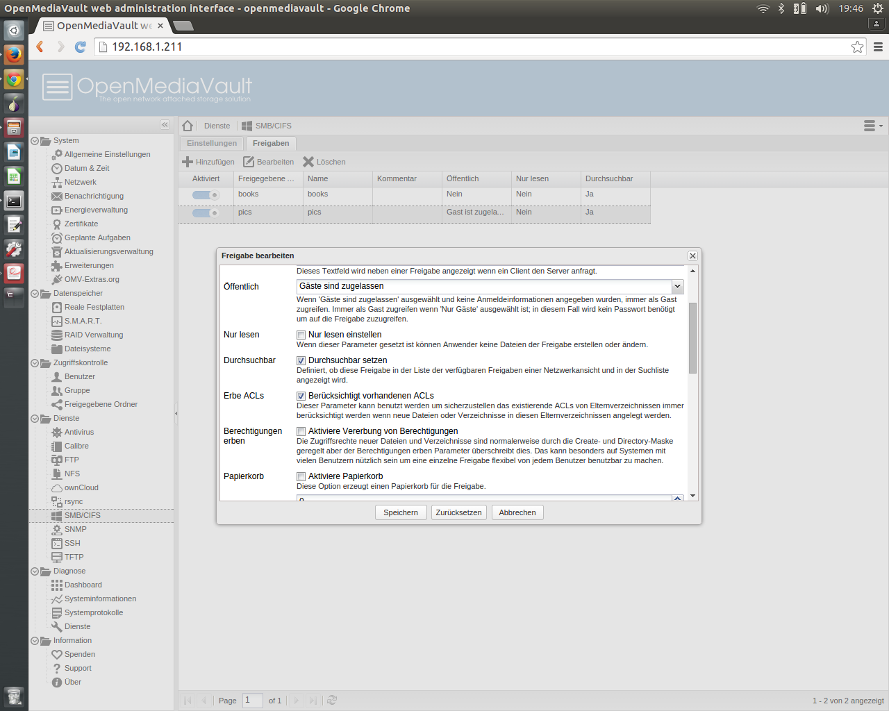

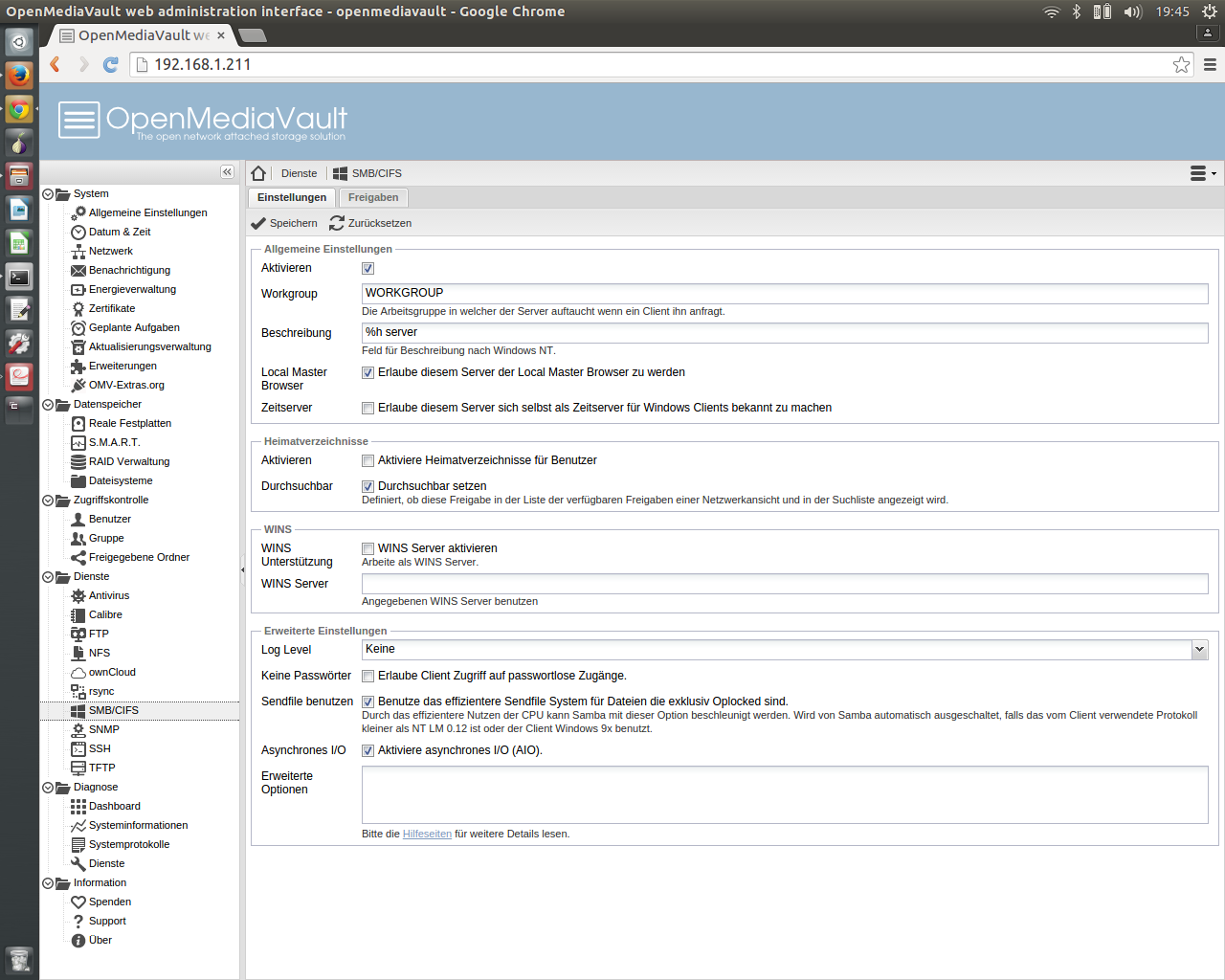

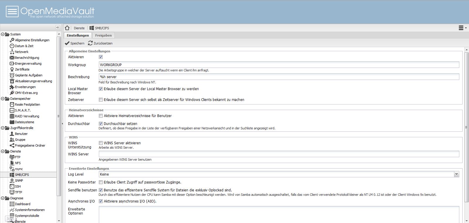

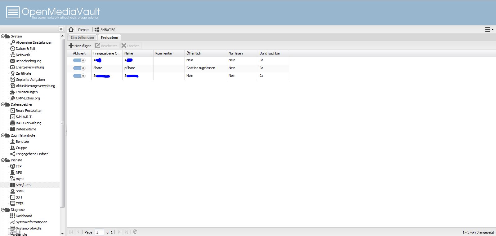

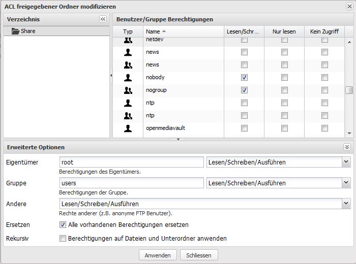

Bei mir funktioniert das Ganze mit folgenden Einstellungen: (ich gehe jetzt erstmal auf die Ordnerfreigabe für "alle" ein)
Bildschirmfoto vom 2015-03-09 19:45:45.png
Bildschirmfoto vom 2015-03-09 19:46:40.png
Und eben unter "Freigegebene Ordner" die ACL-Einstellungen "nouser" und "nogroup"! Was du noch probieren könntest wäre Benutzer "smbshare" ebenfalls auf "Lesen/Schreiben" setzen!

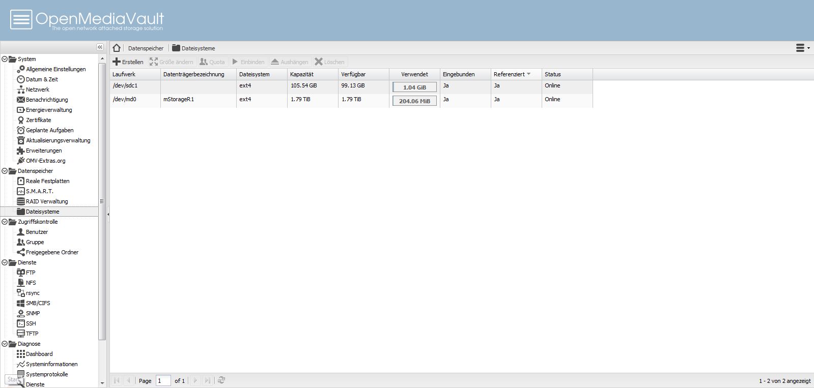

Blöde Frage aber sind alle Laufwerke richtig eingebunden? Und beziehen sich die Freigaben auf den richtigen Pfad zu deinen Ordnern?

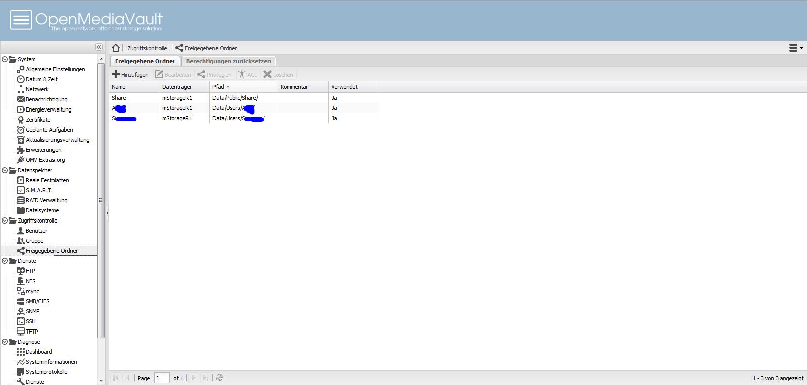

So wie es aussieht gibt es ein Problem wenn man beim Anlegen des "Freigegebenen Ordners" schon einen kompletten Pfad eingibt!
Du hast ja bestimmt um deine Benutzerordner anzulegen gleich den ganzen Pfad eingegeben oder? Also "/data/benutzer/XYZ" ! Hab das gerade eben auch probiert und dann funktioniert es bei mir auch nicht!
Wenn du deine Benutzerordner und den Share-Ordner direkt unter "/" anlegst funktioniert das Ganze vermutlich.
Mal schauen an was das liegt...
Mit 2 Verzeichnisebenen klappt es auch noch. Nur ab 3 Ebenen geht es nicht mehr...
Habe den Share Ordner gerade verlegt und es funktioniert.
Ein großes Dankeschön an dieser Stelle!:D
Ich werde die anderen Ordner auch verlegen und sehen was passiert.
Das Verlegen der anderen Ordner hat genau das bewirkt was ich wollte.
Endlich funktioniert das so wie ich wollte!!!
