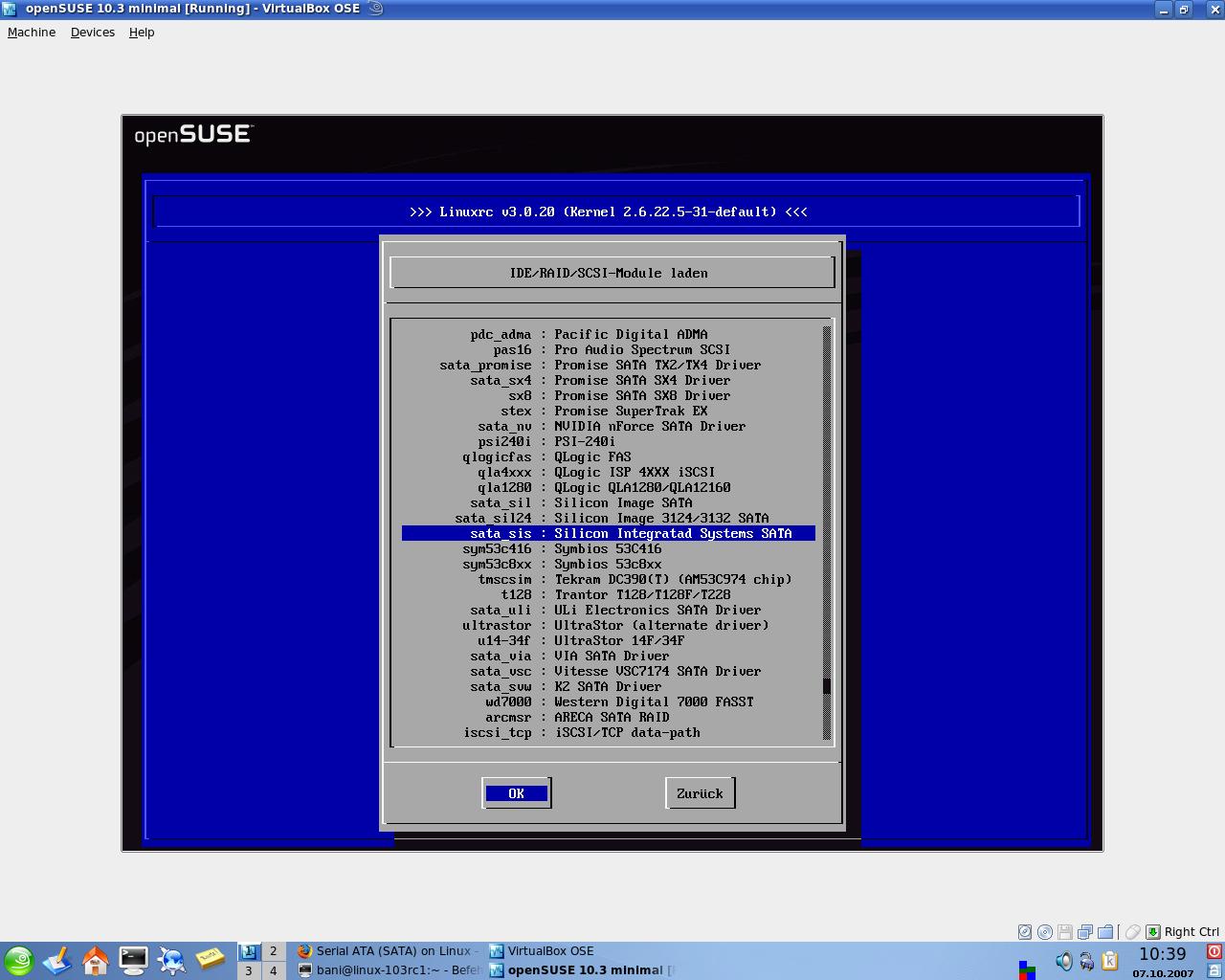

Treiber kannst du nach Abbruch der Installation mit Linuxrc installieren.
Also während der Installation auf "Abbruch" drücken, dann erscheint folgendes Menu:
http://www.bubub.org/blog/opensuse-linux-103-review/
Dort kannst du unter
"Kernel Modules (Hardware Drivers)"
"Load IDE/RAID/SCSI Modules"
den entsprechenden Treiber laden, danach die Installation wieder fortsetzen

Kann ich die Treiber dann auch per USB-Stick (wovon übrigens meine beiden erkannt wurden, aber das nützt mir ja nicht viel...) nachladen?
Der Treiber ist auf dem Installationsmedium mit drauf.
"sata_sis"
Du kannst ihn mit Linuxrc nachladen.
Einfach auswählen. Parameter sind wahrscheinlich nicht nötig, also weglassen. Bestätigen.
Installation fortsetzen, beachte meinen Post weiter oben, auch den letzten weiterführenden Link!
Evtl. musst du im Bios auch "AHCI" einstellen.
Das bringt mich auch nicht weiter... Ich finde keine Möglichkeit, den AHCI-Modus im Bios zu aktivieren.
Und wenn ich den Treiber installieren möchte, wird mir gesagt, dass er bereits geladen wurde. Eine Besserung hat sich aber nicht ergeben...

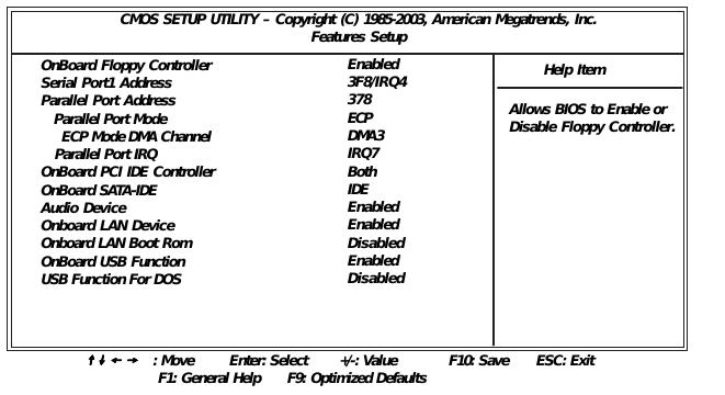

Was steht denn im Bios unter folgender Einstellung:
OnBoard SATA-IDE (IDE)
Use this item to choose IDE, RAID and Disabled to enable OnBoard SATA-IDE. The
default setting is IDE.
Das sollte auf IDE stehen. (siehe Bios Menu im Anhang)
Achtung, bei nachträglicher Änderung wird das wohl nur mit einer Neuinstallation gehen.
Alle Daten wären dann verloren.

Ich habe V3.0, nutze aber kein Raid (falls das wichtig sein könnte).
Die entsprechende Einstellung im Bios steht auf IDE.
