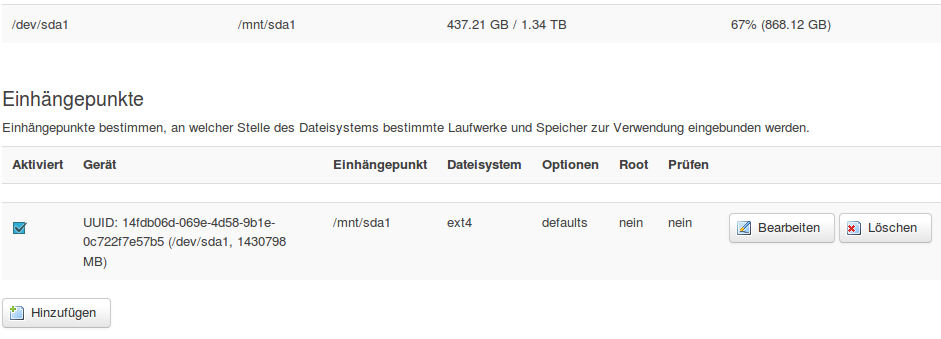

Ich habe zwei volle Festplatten (extern) und mein Router läuft mit OpenWrt.
Habe alle Pakete vom Wiki installiert und eine der beiden Festplatten angeschlossen.
Diese wird sofort gefunden und kann problemlos eingehängt werden (Bild 1).

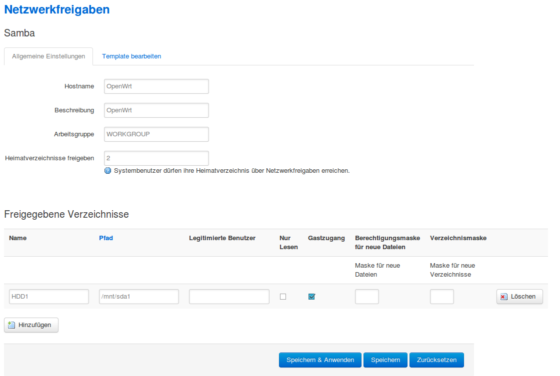

Zu Beginn dachte ich "das wäre es schon" aber dann habe ich beim Wiki die Anleitung mit Samba gefunden. Hab also ne Gruppe erstellt, die Festplatte hinzugefügt, Speichern und Router neu gestartet (Bild 2).
1. Über mein Tablet und Smartphone können die Daten nicht abgerufen werden. Geht das allgemein mit Samba nicht?
2. Auf dem Rechner öffne ich den Dateimanager, klicke auf OPENWRT, HDD1 und wähle "Anonym verbinden" aus.
Beim ersten Versuch habe ich den Inhalt gesehen (Ordner) aber konnte keinen weiteren Ordner mehr öffen (keine Rechte).
Beim zweiten Versuch kommt die Fehlermeldung "Unbekannter Dateityp", wähle den Dateimanager aus (weiß nicht wie er den Ordner öffnen soll/kennt die Anwendung nicht) und dann erscheint "smb://openwrt/hdd1 konnte nicht angezeigt werden - der angegebene Ort ist kein Ordner"

Auf dem zweiten Screenshot sieht man das du keinem User die Berechtigung gegeben hast auf die Samba Shares zuzugreifen.
Zusätzlich zu dieser Netzwerk Berechtigung musst du auch diesen Usern eine Berechtigung auf die Dateien und Ordner auf dem Dateisystem geben.
