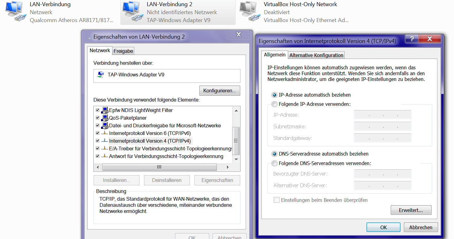

Könnte am Standardgateway in den Netzwerkeinstellungen unter ipv4 liegen.
Beim OpenVPN sollte es nicht gesetzt sein, bei der Lan-Verbindung sollte es drin stehen.

Nein, in den Eigenschaften des angehakten IPv4 Protokolls.
-> Netzwerkerinstellungen unter Windows ändern
