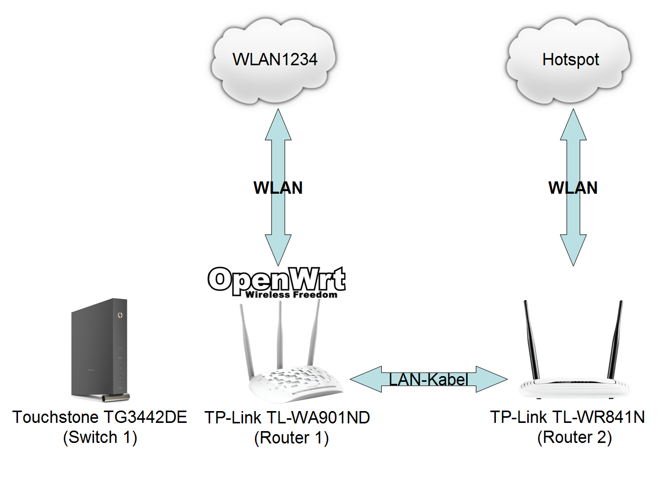

Kannst Du das Konstrukt bitte mal aufmalen auf ein Stueck Papier oder bei z.B. draw.io zeichnen und ein Bild davon hier posten. An jedem "Router" bitte die verwendete IP und Netzmaske vermerken und auch die Dienste wie DHCP etc. vermerken.
Und nicht vergessen zu erklaeren woher das Internet kommt, wenn das Vodafone-Teil als Switch benutzt wird.
Irgendwie erfasse ich nicht was da Netzwerk bei Dir sein sein soll.

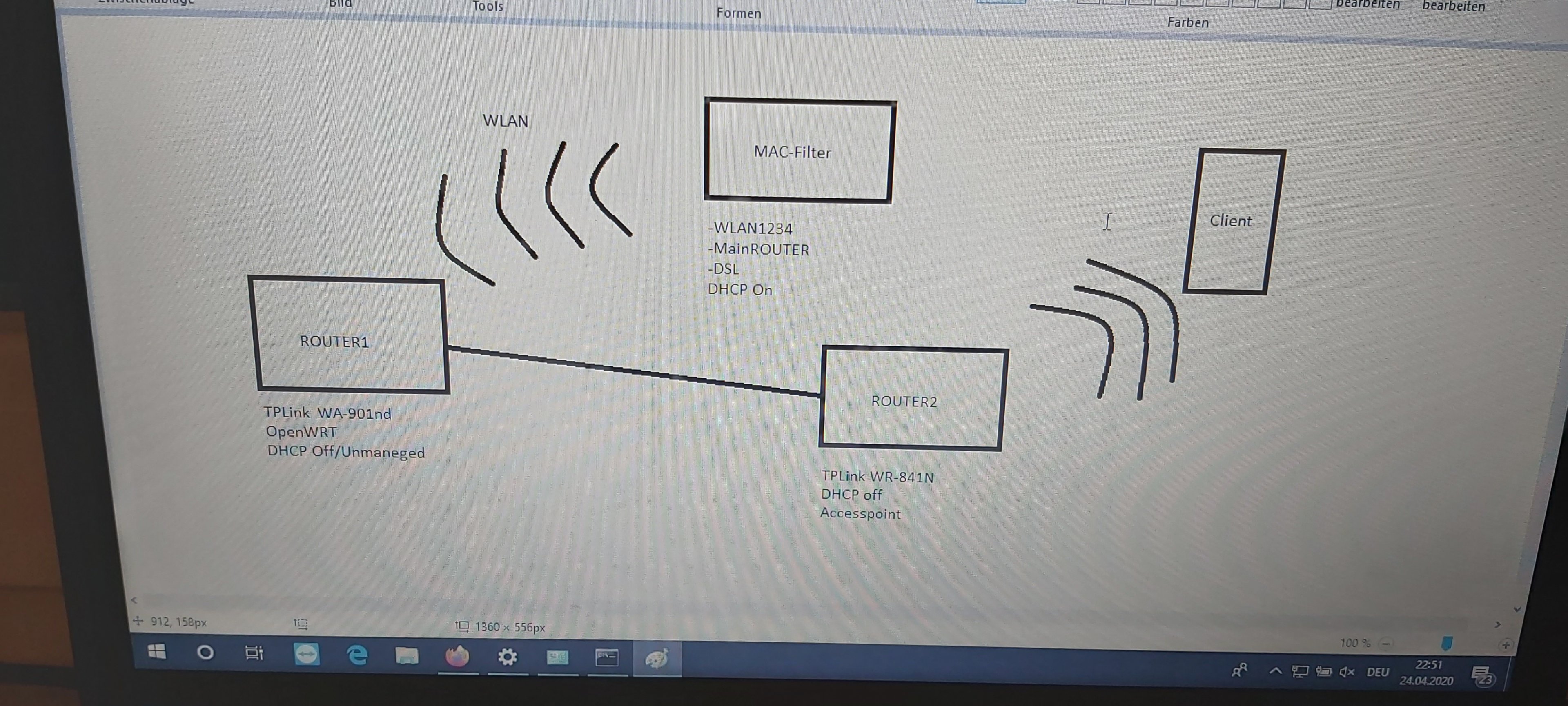

Also die Sache ist die... nehmen wir mal sw1 raus...
Also ich habe schon ein vorhandenes Netzwerk das mit DSL verbunden ist (WLAN1234)(DHCP aktiv). Ich möchte dieses wlan für verschiedene Clients nutzen. Aber im WLAN 1234 ist ein Mac Filter wo nur der Router1 zugelassen ist. Ich möchte Router1 mit dem Netzwerk verbinden und wenn Router1 dann internet hat möchte ich das netzwerk über lan an router2 abgeben und dann router2 als Accesspoint benutzen. Ich möchte sozusagen 1 Client(Router1) an das Netz Wlan1234 verbinden und das Internet auf andere Geräte "Sharen" mit WIFI. Aber Router 1 bezieht keine IP so das schon das verbinden zwischen Wlan1234 und Router1 nicht klappt. Und wenn ich Router1 auf statisch stelle bekommt er trotzdem keine Internet Konnektivität.

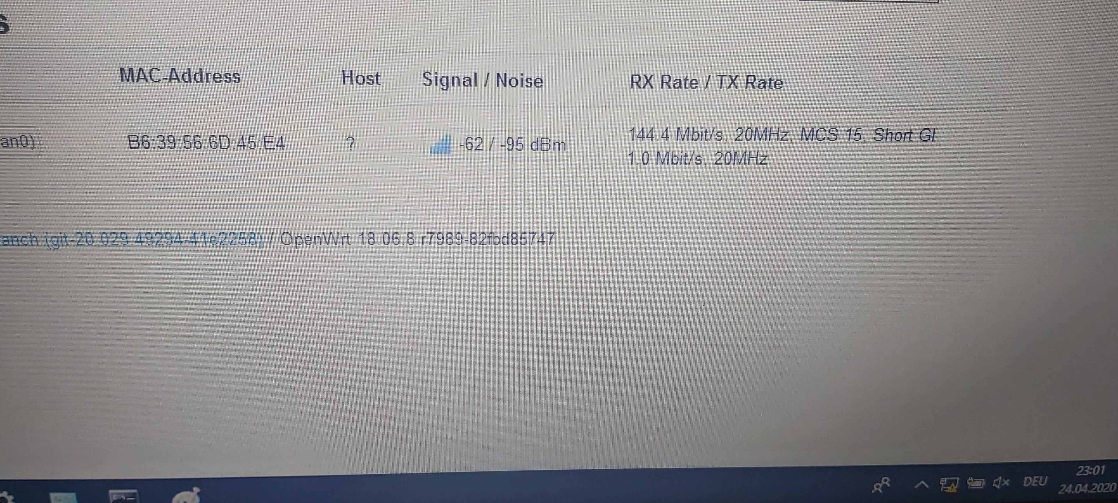

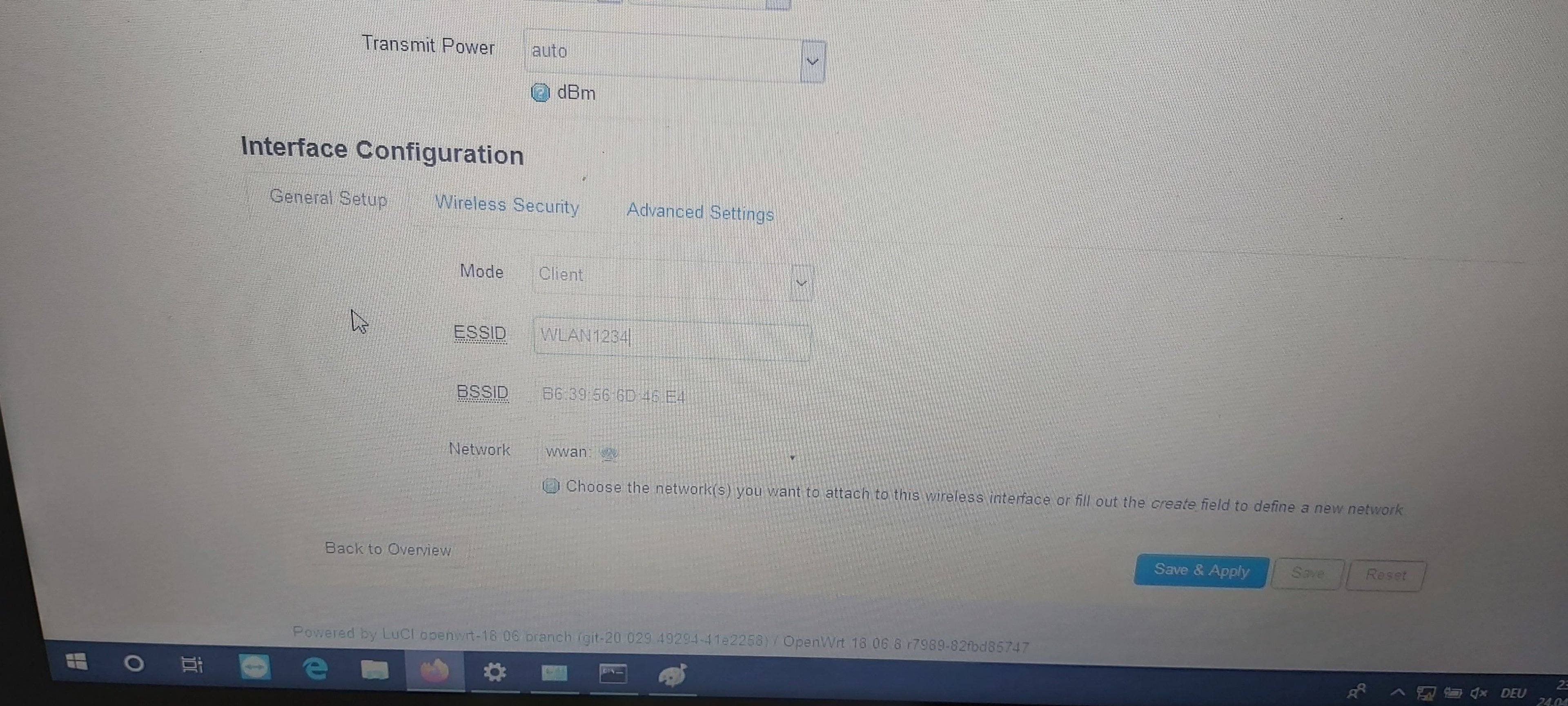

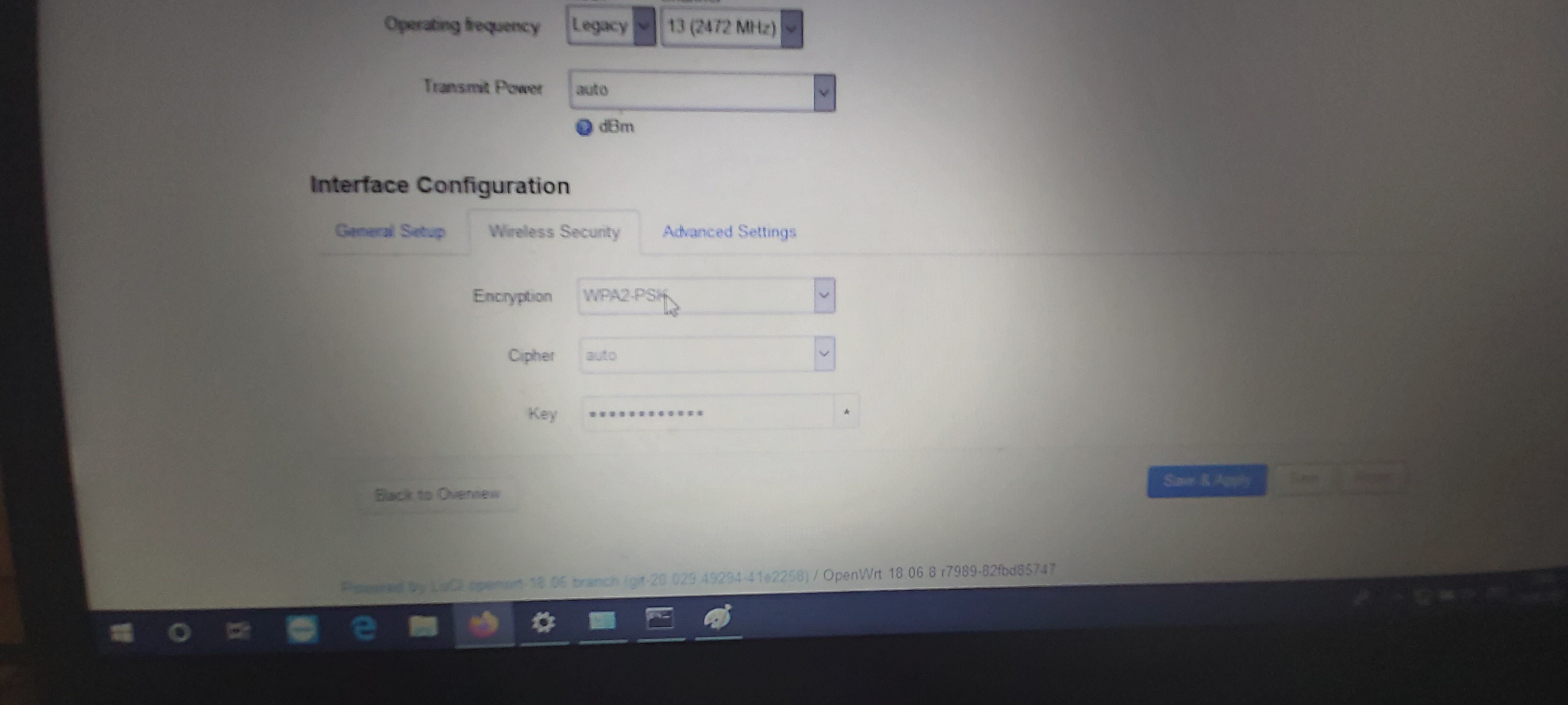

Hier nochmal das OpenWRT interface...

Ein Schritt nach dem anderen. Erste Verbindung zum WAN Wifi:
Du kannst das Netz sehen, wenn Du auf 'Scan' drückst, aber dann verbindet er nicht?
Kannst Du überhaupt irgendwie eine Verbindung zum Wlan herstellen?
Bist Du sicher, dass es (nur) ein MAC-Filter ist? Es gibt durchaus noch weitere Methoden, wie man sicherstellen kann, dass nur "geeignete" Geräte angeschlossen werden.
Bist Du sicher, dass die erwartete MAC-Adresse stimmt? Man kann sie ändern und vielleicht war sie (vorher?) anders?
Edit: Auf den Screenshots sieht das aber so aus als hättest Du bereits eine Verbindung zu deinem WAN Wifi.
Also WLAN1234 ist ein ORBI Netz und hat nur ein Mac adress Filter mit der Korrekt eingetragenen Macadresse. Das habe ich überprüft als ich den Macbook meines Bruders genommen habe und dann die Mac Adresse von dem OpenWRT auf den Mac gespooft habe. Der Gespoofte Mac hat sich mit dem WLAN1234 Korrekt verbunden.
Ich würde die Verbindung nicht manuell aufbauen, sondern normal via 'Scan' Button im 'Wireless' Menü. Wenn er keine IP Adresse bezieht, hast Du irgendwo was verstellt. Entweder resette OpenWrt und wiederhole den Vorgang oder vergib einfach eine manuelle IP. Adressbereich/Subnet/Gateway kannst Du ja mit dem Mac raus bekommen, wenn die Verbindung steht.
Der MAC Filter dürfte auch nicht der Fehler sein, das würde gar nicht verbinden.
Ein Blick ins Syslog in OpenWrt könnte auch hilfreich sein. Netzwerkkollisionen u.ä. werden angezeigt.

Ich habe gerade mal den OpenWRT auf AP mode umgestellt und da bekommt er eine IP. X(. Ich versteh Die Welt nicht...
