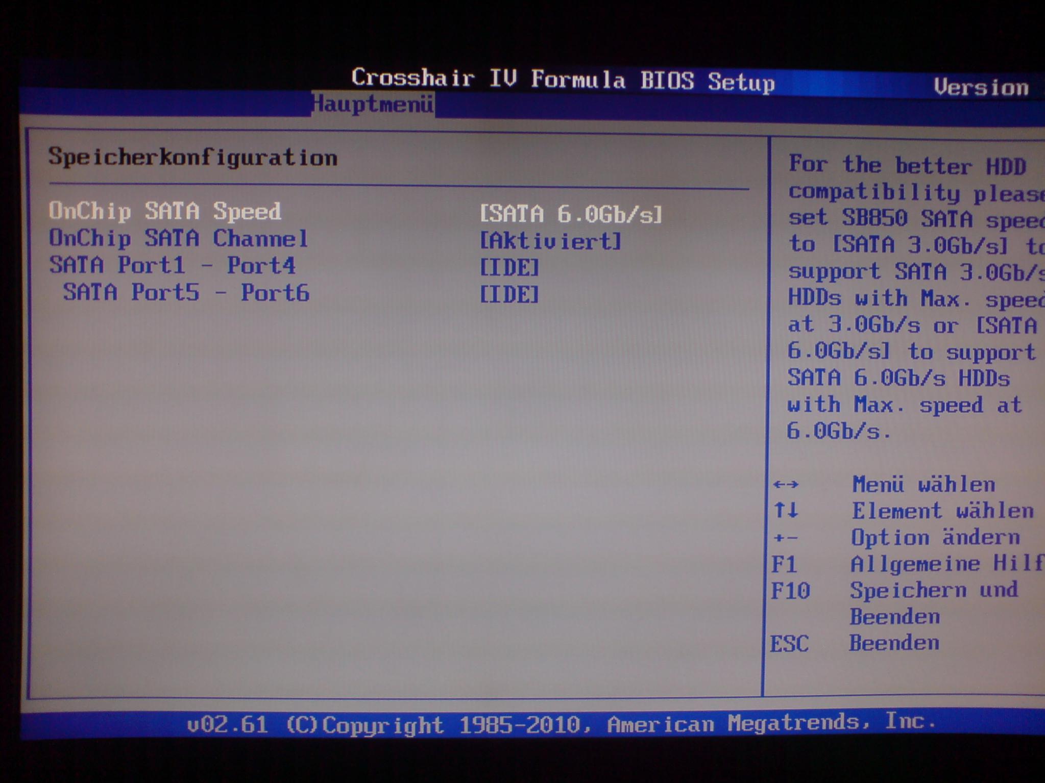

Ich nehm mal an von IDE auf AHCI wechseln bei den sata ports ??

Also AHCI kanst du einstellen, aber vor der Installation von Windows.
Ansonsten ohne Übertaktung lass alles auf AUTO.
Gegenfrage: Was meinst du ist IDE?
Hab ich jetzt durch IDE iwelche Nachteile ?
Die SATA-HDDs können dann kein NCQ nutzen und sind nicht Hot-Plug-fähig.
Du kannst auch noch nach der Windows-Installation auf AHCI umschalten (was zu empfehlen ist), dazu einfach mal googeln.

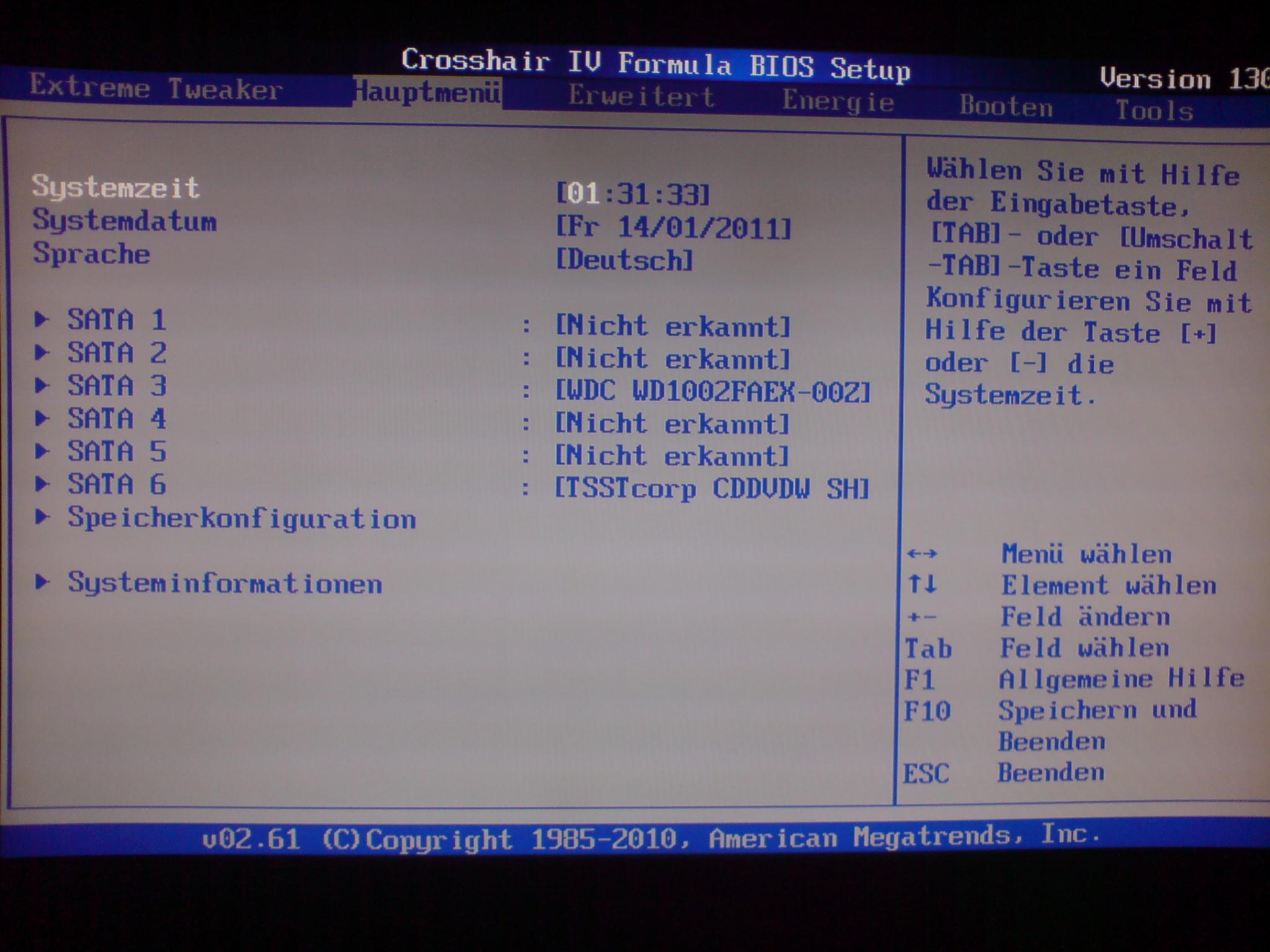

welche einstellungen sind dir denn auf dem ersten screenshot nicht klar, systemzeit oder sprache ^^
auf dem 2. ist halt IDE statt AHCI eingestellt

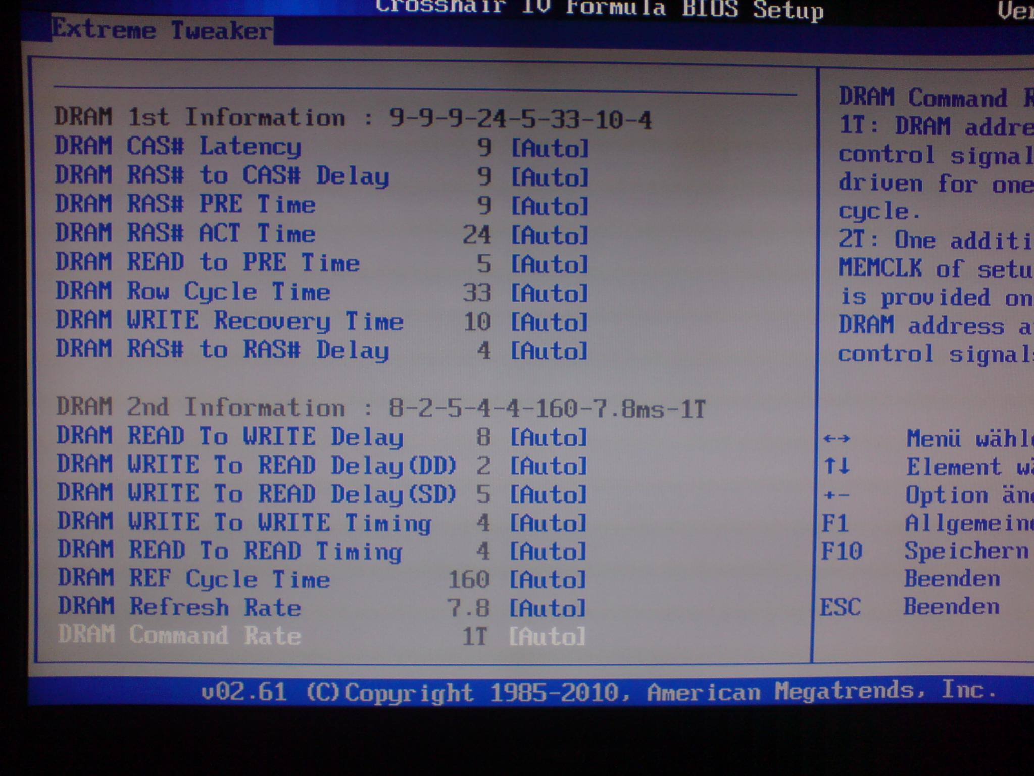

auf dem 3. sind halt die RAM timings (schau mal ob deine RAM auch 9-9-9-24 standardmäßig haben)

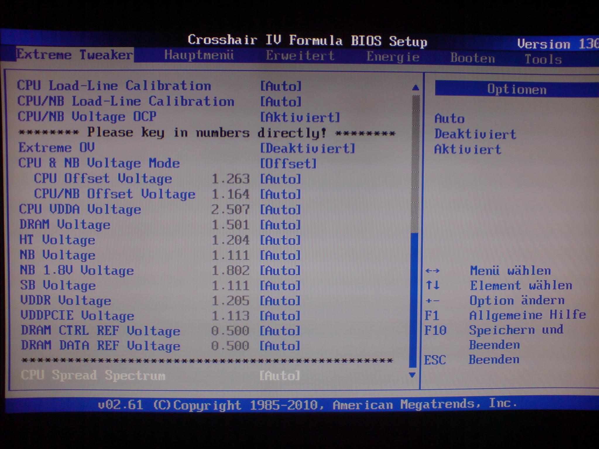

und auf dem 4. sind die OC Einstellungen bzw die Spannungen
Wozu brauch ich NCQ und Hot Plug ?? Nachteile in Hinblick auf die Lese/Schreibraten etc.. sind aber nicht vorhanden oder ?

Im Pfad HKEY_LOCAL_MACHINE\System\CurrentControlSet\Services\Msahci den Schlüssel "Start" auf 0 setzen. Neu starten. Dann AHCI im BIOS schalten.
Ohne NCQ geringere Leistung bei modernen Platten die das unterstützen. Ist je nach Platte mal mehr mal weniger, aber wozu Potential verschwenden?
Mit Hot Plug kannst du SATA-Platten im laufenden Betrieb anschließen, also ohne Windows neu starten zu müssen. Wozu Komfort verschenken? ;)
Ich danke dir für deinen hilfreichen Post.Werd den reg key ändern und dann umstellen.
ja hab das g.skill ripjaw 2x4gb 9-9-9-24 1333mhz kit.
Guck dir dochmal die imagebanana gallerie an.Was ist denn mit den ganzen anderen timings dies da noch gibt ?
Die Erläuterungen zu den jeweiligen Optionen stehen übrigens rechts; zumindest für den Großteil der Parameter dürfte die Kurzerklärung reichen; ansonsten im Einzelfall die Suchmaschine bemühen.
Der AHCI-Modus macht mit Deiner WD1002FAEX durchaus Sinn - welche Optionen allgemein als optimal angesehen werden dürfen, hängt jedoch stark davon ab, wie das Board bzw. die Komponenten betrieben werden: ohne OC kannst Du grundsätzlich alles auf den Standard-Settings belassen.
Wenn's läuft und Dir genügt (z. B. in puncto Speichertimings), warum ändern?

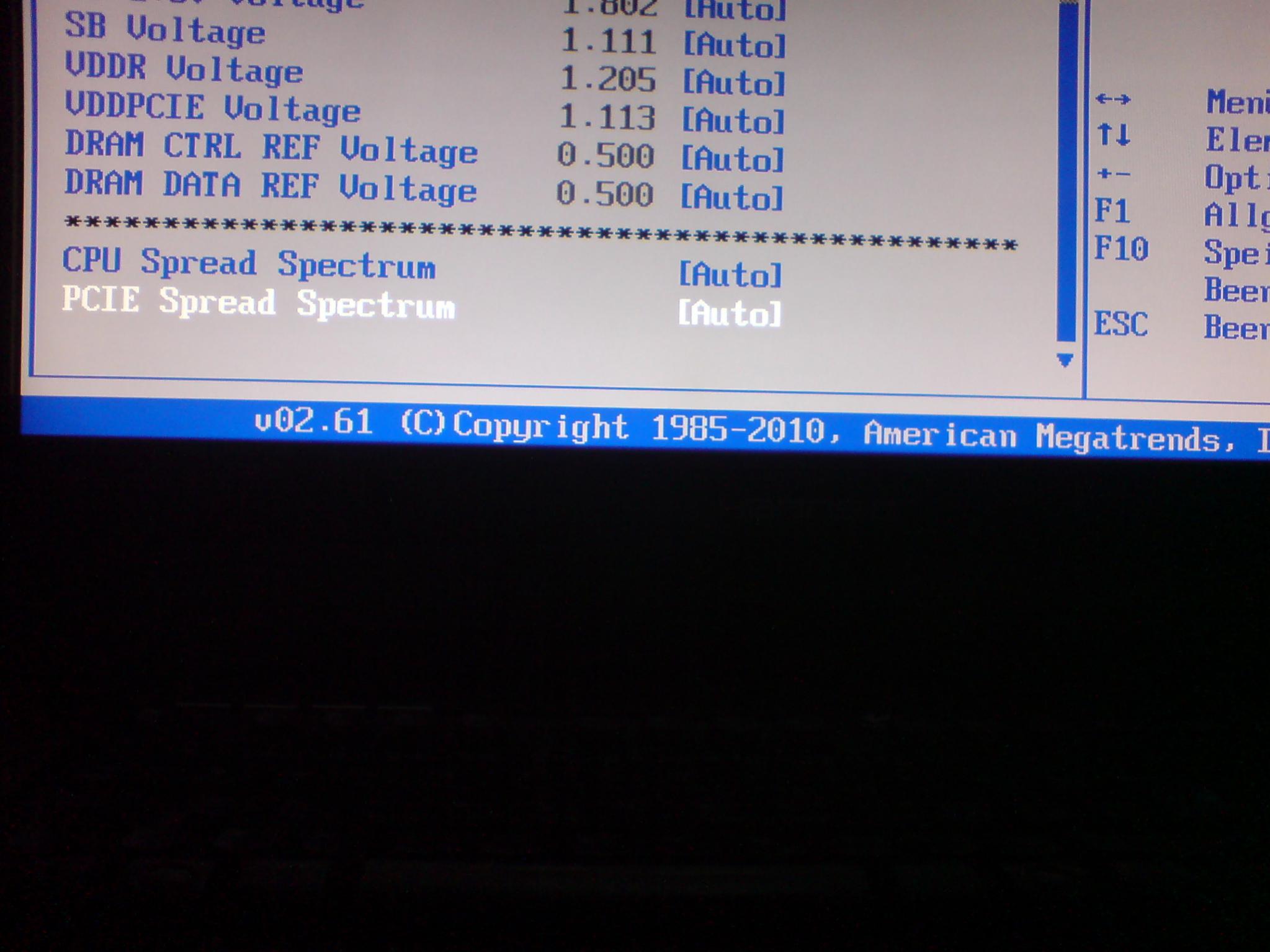

Das Spread spectrum-Setting könntest Du noch deaktivieren, konkret auf obige Screenshots bezogen.
Sowohl cpu als pci-e spread spectrum ?

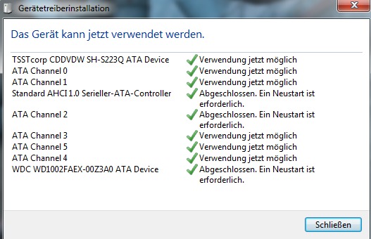

So reg geändert ahci ausewgählt danke t-6.

Die Optionen können beide deaktiviert werden; im Normalzustand haben sie jedoch kaum Einfluss aufs System.
