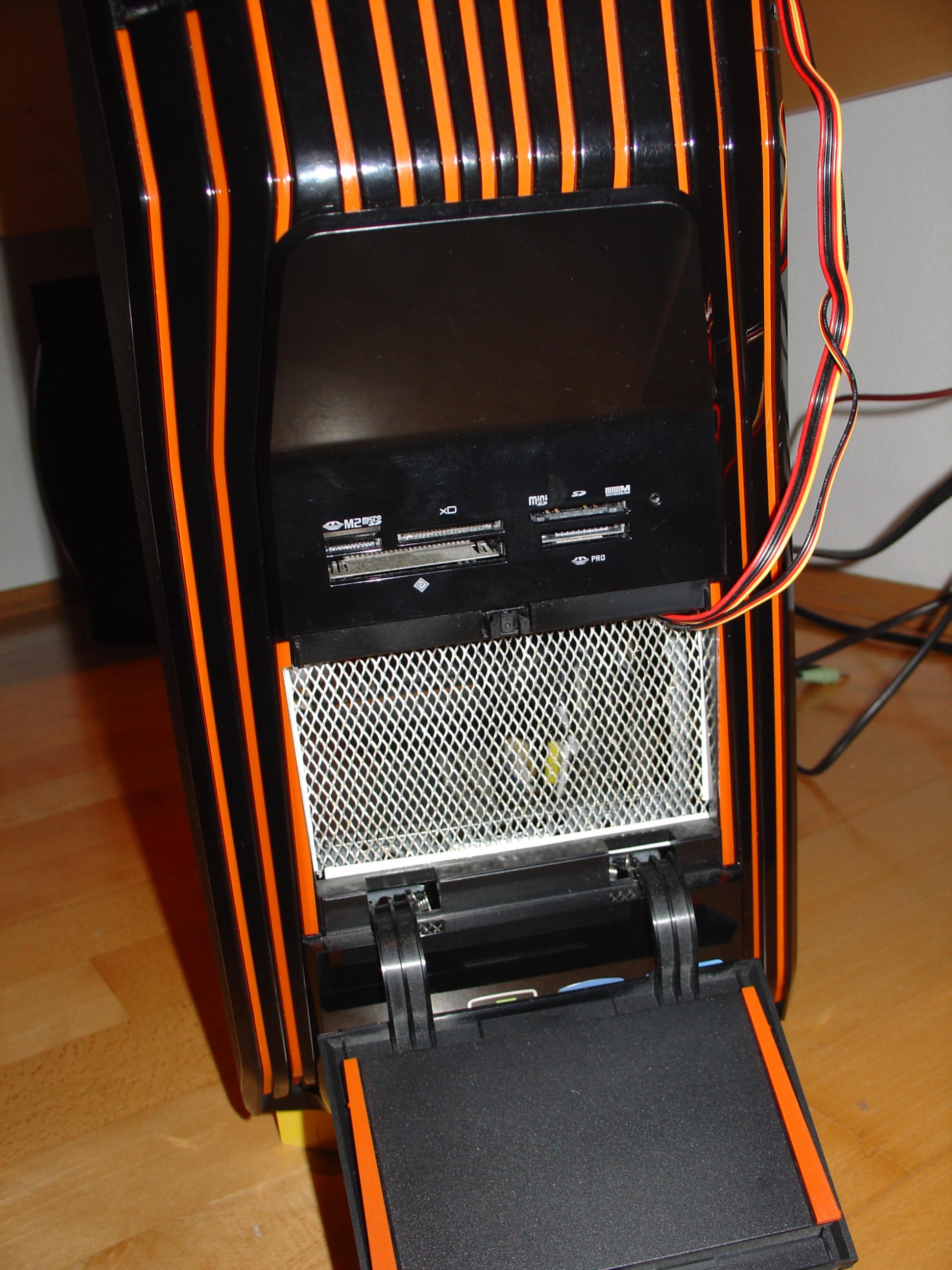

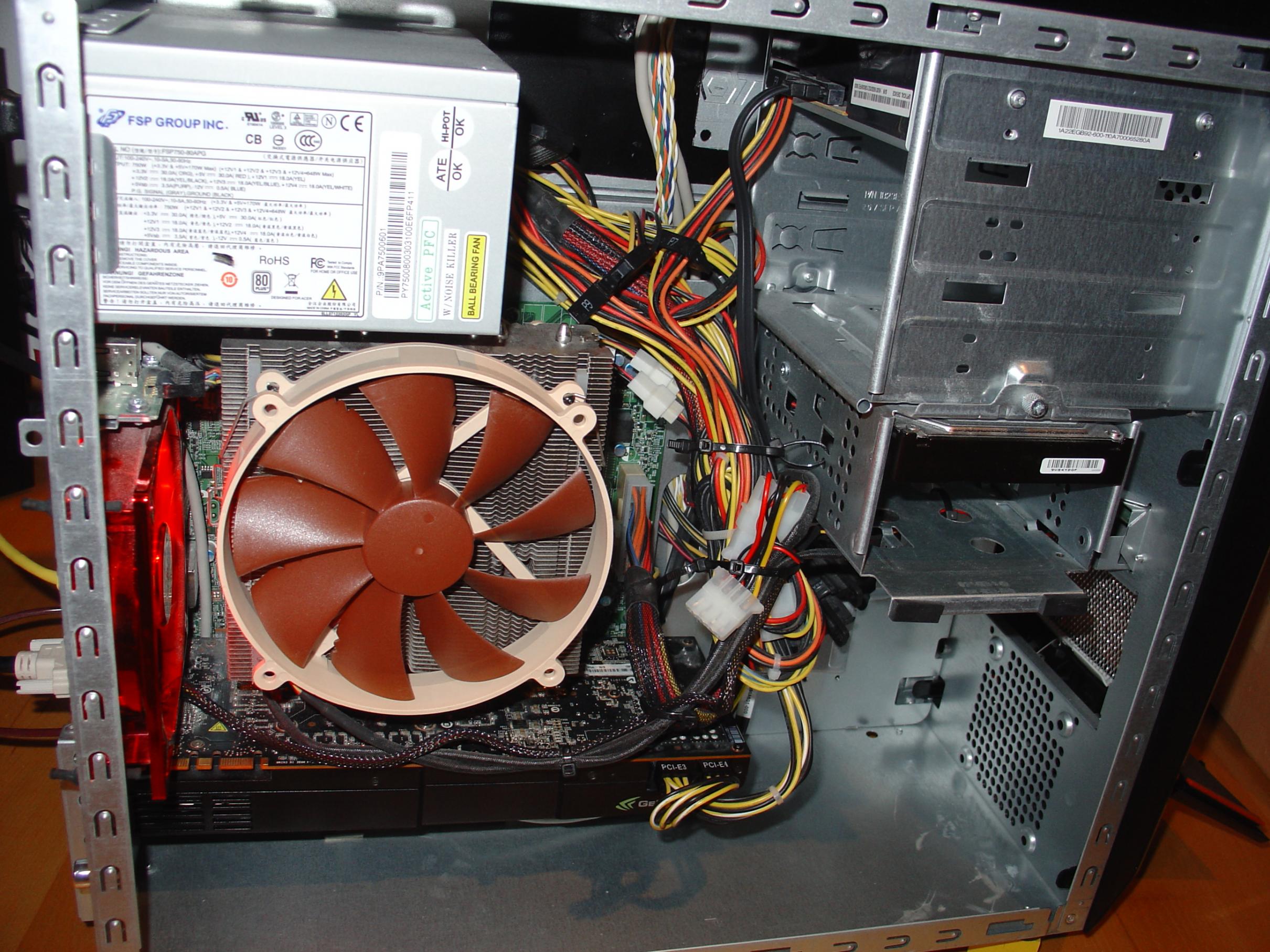

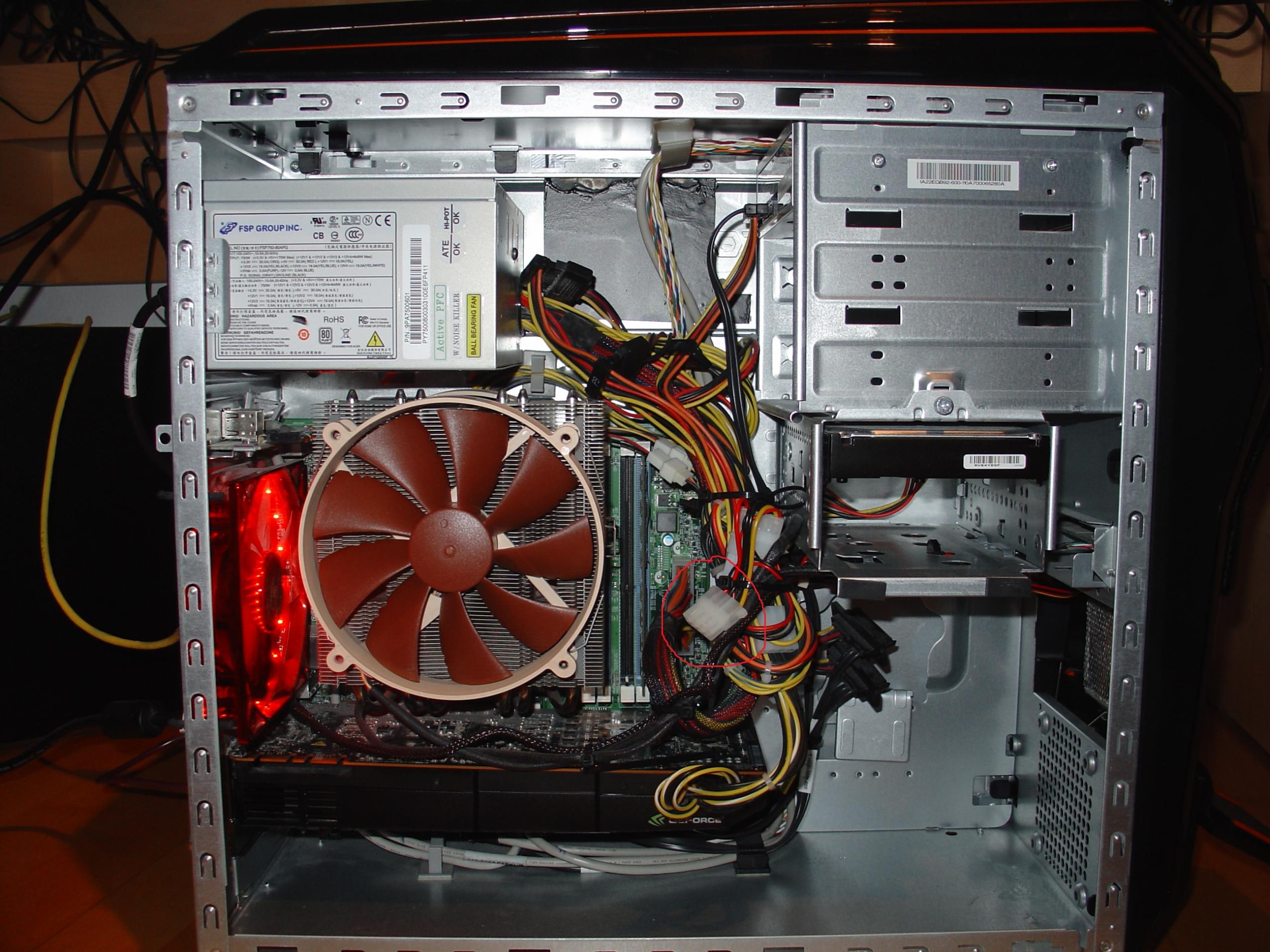

Jetzt ist meine Frage wo soll ich die Luftkühler am besten hinplatzieren da ich ja nur vorne 1x 80 cm Lüfter für Befestigungen Platz haben würde und hinten 1x 120 cm da ich aber bereit bin extra Löcher bzw Schlitze in das Gehäuse zu schneiden möchte ich gern eure Meinung dazu hören was ich bei dem Gehäuse am Beste machen soll.
Habe schon überlegt noch oben 1x 120 cm lüfter zu befestigen dann muss ich halt noch überlegen wie ich dass mit dem Gehäuse von außen mache.

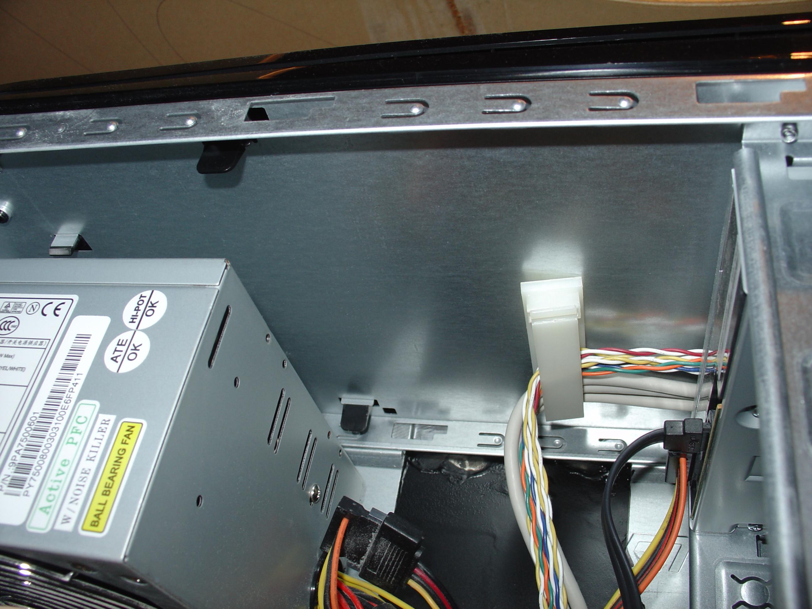

Meine Nächste Frage wäre kann man dann den Stecker den ich markiert habe (ist ein alter 12V Stecker für alte Festplatten, kann man da eine Lüftersteuerung hineinmachen bzw hat das einen Sinn will eigentlich kein neues Gehäuse kaufen da ich in den nächsten Jahren eh vor habe ein komplett neues System zu kaufen

Es scheint schwierig zu sein vorne einen gescheiten Lüfter einzubauen, vielleicht kannst du in das Seitenteil ein Loch schneiden. Dann solltest du aber ein Gitter oder sowas davorsetzen. Basteln scheint dir ja nichts auszumachen. Dabei würde ich dann den Lüfter groß und flach wählen z.B. http://geizhals.de/aerocool-lightning-red-edition-200mm-en51387-a1025614.html
Dazu dann eine Lüftersteuerung z.B. http://geizhals.de/scythe-kaze-server-schwarz-ks01-bk-a423522.html
Ich habe das vor Jahren genau so gemacht und bin immer noch der Meinung, dass es für mein Gehäuse die beste Lösung gewesen ist.
P.S. Solltest vorher nachmessen ob genug Platz vom Seitenteil zur Graka und anderen Bauteilen vorhanden ist, deswegen musste es bei mir ein besonders flacher Lüfter sein.
Ich würde wieder den Lüfter möglichst tief im Seitenteil ansetzen, weil die Grafikkarte denn jede Menge Luft bekommt.

Vorne würde ein 120 cm Lüfter passen ! vllt sogar noch drunter oder drüber ein 80 mm lüfter

ein Lüfter in der Seite bringt nur bedingt was, bei schmalen bzw kleinen Gehäuse manchmal gar nichts....
da das NT auch noch oben ist denke ich mal es bringt auch nur minimal Vorteile wenn du oben einen Lüfter einbaust da dann so oder so der Airflow getrennt wird...
Wenn du basteln möchtest mach oben einen Lüfter rein aber nicht zu viel erwarten, wenn du Leitungstechnisch was machen möchtest, greif zu einem neuen Case...

Die Gantrantie ist eh schon lange vorbei darum bastle ich jetzt habe jetzt oben und vorne eine Lüfter 120 cm von be quiet eingebaut bringt der bei der graka ca 7-8 grad und bei der cpu 3-4 und beim mainboard ca 2-3 grad
