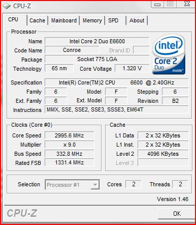

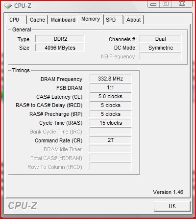

ich habe grad meinen E6600 auf 3 GHZ übertaktet. Laut Anleitung muss ich jetzt zurück ins BIOS um dort die Timings des Rams nach unten zu korrigieren. Zur Zeit stehen sie auf:
Cas = 5, Ras to Cas delay = 5, Ras Precharge = 5, Tras = 15
Ich habe allerdings 667 ram! ich bitte das zu beachten.
mit Prime unter Vollast habe ich Temperaturen von 53 Grad (Hier scheint alles normal zu laufen.
Zusatzfrage: CPU-Z zeigt die Übertaktung korrekt an, allerdings scheint die Systemsteuerung von Vista am alten CPU Takt festzuhalten. Dort steht nach wie vor :
E6600 @ 2,4 Ghz - ist das normal?

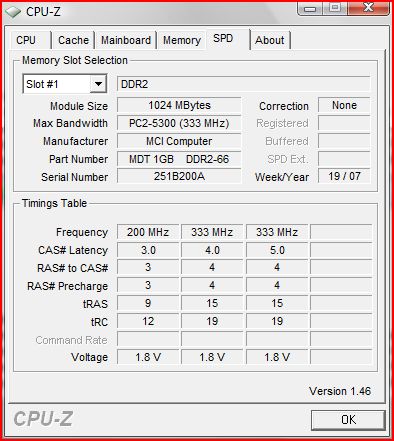

Hier noch 3 Bilder von CPU-Z um es eventuell für euch verständlicher zu machen.

Da Du den Speicher für Dein Ergebnis nicht übertakten musst, kannst Du den laut Spezifikation laufen lassen. 4-4-4-15 @ 1.8V
Das OS zeigt immer nur den originalen Wert der CPU an. Der eigentliche Takt steht dann an anderer Stelle. Bsp. Intel Core2Duo E6600 @ 2.4 GHz ... 3000 MHz
also senke ich die Timings auf 4 4 4 15?

richtig, timings absenken! windows zeigt den orignial-takt an, obwohl übertaktet wurde.
das meint Knighkan, also nicht wundern...einfach auf cpu-z vertrauen ;)
