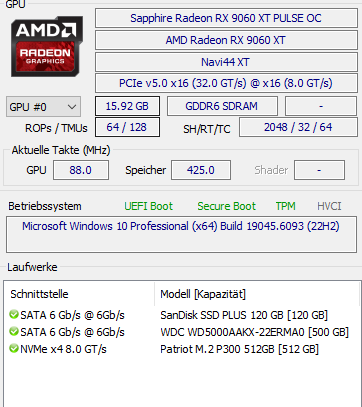

2. RX 9060 XT läuft mit PCIE 3.0X16 aber nur mit 8Gb/s
Ich habe mir vor ein paar Tage einen RX 9060 zulegt und dachte da die Karte x16 Lanes hat wird die Karte auf meinem alten PCIE 3.0 Board auch mit x16 laufen... das tut sie auch aber nicht wirklich da die Karte aktuell bei 3.0x16 (8Gb/s) läuft was ein bisschen wegen ist es sollten etwa 15-16 GB/s sein falls ich nicht falsch liege.

Leider alles ohne Erfolg Karte bleibt bei x16(8Gb/s)
Zusätzlich habe ich noch ein Bild von HWinfo mitbei, vielleicht hilft das weiter.

Wo ist das Problem? PCIe 3.0 x16 sind genau 8 Gb/s. Stimmt alles. https://de.wikipedia.org/wiki/PCI_Express?wprov=sfti1 Für 16 Gb/s brauchst Du fiktive x32 bei PCIe 3.0. Mit 16 GB hast Du aber genug VRAM und eine ausreichend schwache GPU, dass die PCIe Anbindung Wumpe ist.
Ok dann habe ich eine Denkfehler, dann bin ich beruhigt .. Vielen dank für die schnelle Hilfe :) Wo kann ich das hier zumachen ? MFG
