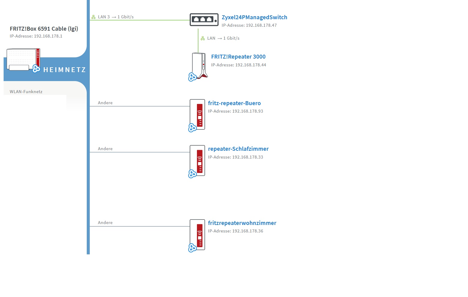

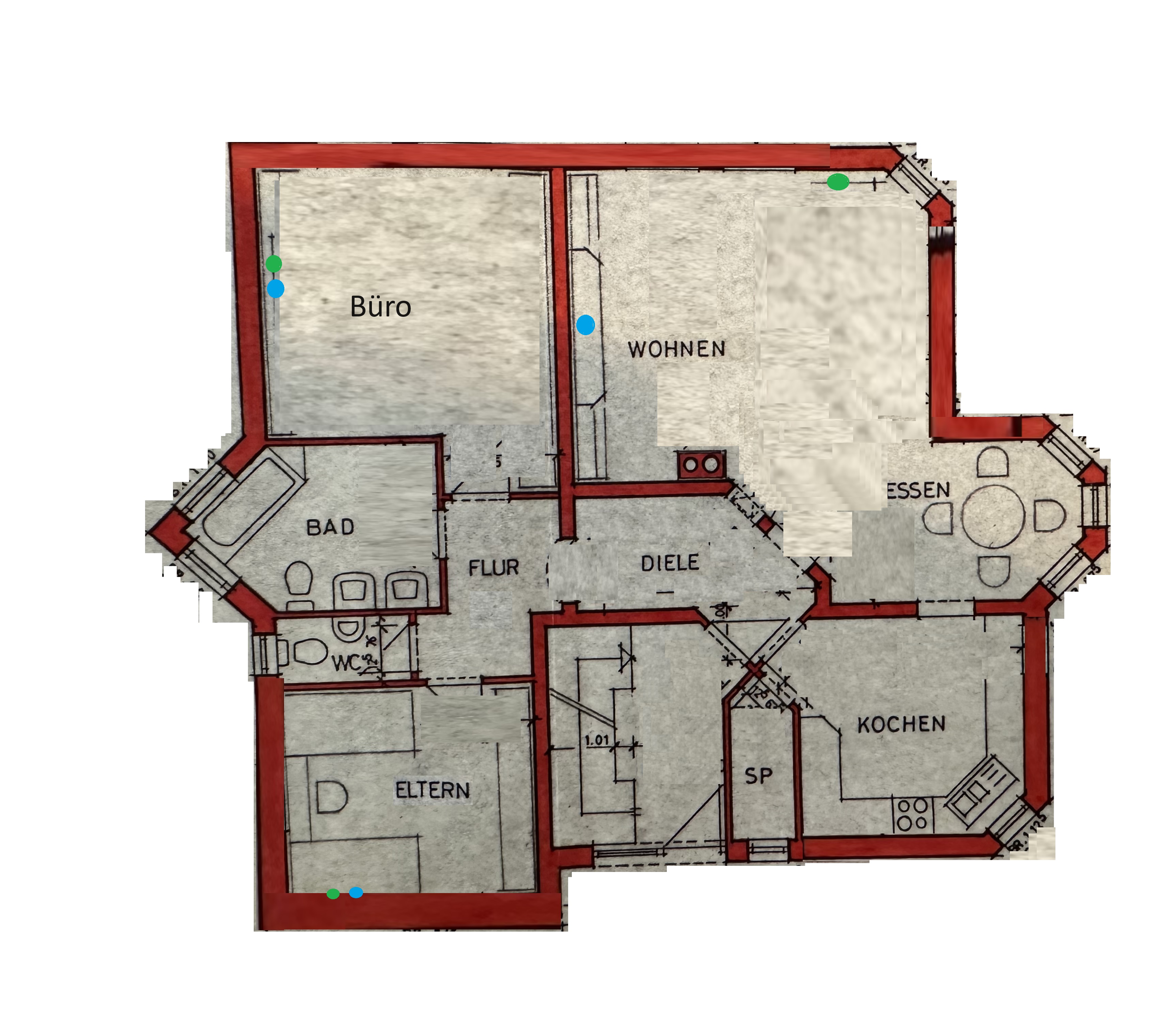

Die Netzwerktechnik steht jetzt nicht ganz oben im Verbrauch, aber befindet sich bei mir definitiv im Mittelfeld. Daher habe ich mich gefragt ob ich nicht auch hier etwas optimieren kann. Wie sieht meine Konfiguration aus: Ich habe eine Fritzbox im Keller direkt beim Kabelanschluß (im Haus liegt ansonsten kein Kabelfernsehen). Wir wohnen hier in einem Gebiet mit der höchsten Erdbebenstufe, dementsprechend ist hier soviel Eisen verbaut, das kein Signal hier oben ankommt. Im Erdgeschoss habe ich 3 Netzwerkdosen (im Bild Grün markiert, welche direkt mit 3 Fritz Repeatern (im Bild blau) im Bridge Mode verbunden sind. Es gibt dann noch einen weiteren Fritz Repeater 3000 im Dachgeschoss. In der Vergangenheit hatte ich nur den einen Repeater im Wohnzimmer, mit diesem konnte ich jedoch für das Büro keine "gute" Abdeckung hinbekommen.
Meine Fragen lautet jetzt:
1. Würdet ihr sagen es wäre möglich mit geschickter Platzierung die Anzahl an notwendigen Equipment zu reduzieren?
2. Hilft eventuell die Deckenmontage anstatt Montage in Bodennähe
3. Gibt es aus eurer Sicht besseres Equipment um eine höhere Abdeckung zu schaffen.
Was ich mir überlegt hatte war einen kleinen Durchbruch vom Wohnzimmer in die Diele zu bohren um von dort aus direkt an der Decke mit 1 bzw 2 Geräten auszukommen. Wenn ich an meine Arbeit denke wo wir im Großraumbüro riesige Flächen mit wenig Equipment abdecken (allerdings ohne störende Wände) wünschte ich ich könnte ähnliches erreichen.

Also die Repeater sind über LAN Kabel verbunden. Ich kann jedoch leider nicht auf WLAN verzichten. Einige Geräte haben gar kein LAN haben bei anderen wäre der Verdrahtungsaufwand ungemein hoch.
@Henman
Nein Laut deiner Grafik ist nur der Fritz!Repeater 3000 mit LAN Verbunden.
Die Anderen Repeater nur per "Andere" vermutlich WLAN über anderer Repeater.
Hast du ggf. den Repeater falsch konfiguriert?

Im Kern reicht ein AP für ein Haus aus. Empfehlenswert ist jedoch ein AP pro Stockwerk, welches bewohnt ist d.h. EG und OG.
Die APs sollten direkt mit Kabel versorgt werden (kein Repeater Modus). Eine Montage in Deckennähe ist Vorteilhaft.
Ich denke damit kommst du auf insgesamt zwei APs. Womöglich könntest du die FritzBox als AP nutzen (evtl. ins EG verlegen?) und damit ein weiteres Gerät einsparen.

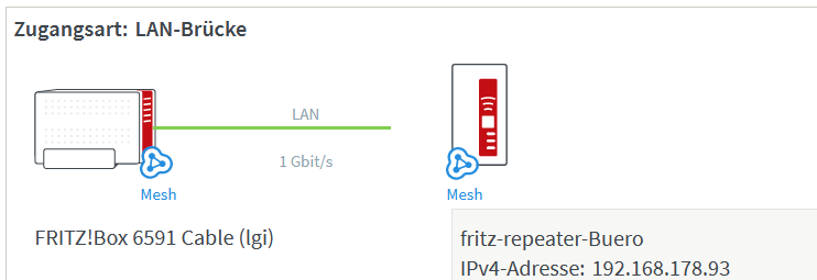

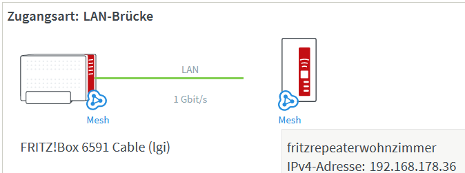

Ne da scheint die Übersicht in der Fritzbox nicht zu stimmen
Das hier sind zwei Screenshots aus der Repeater Konfig
@Henman
OK dann ist die Anzeige wirklich falsch.

Kannst du die Fritzbox vom Keller ins Erdgeschoss umziehen? Wieviele LAN Kabel gehen vom Keller ins Erdgeschoss oder sogar ins Dachgeschoss hoch? Insgesamt erscheint mir eine Fritzbox+ 4x Repeater 3000 ziemlich viel. Aber es hängt natürlich auch von deiner Internetgeschwindigkeit ab und wieviel Bandbreite du in den Zimmern haben möchtest.
Natürlich könntest du einen neuen Accesspoint in der Diele an die Decke hängen und über POE versorgen, aber ob durch die dicken Wände das Signal im Büro und Wohnzimmer stark genug ist, kann hier ja keiner vorhersagen. Mit offenen Türen ist es wiederum wahrscheinlich.
